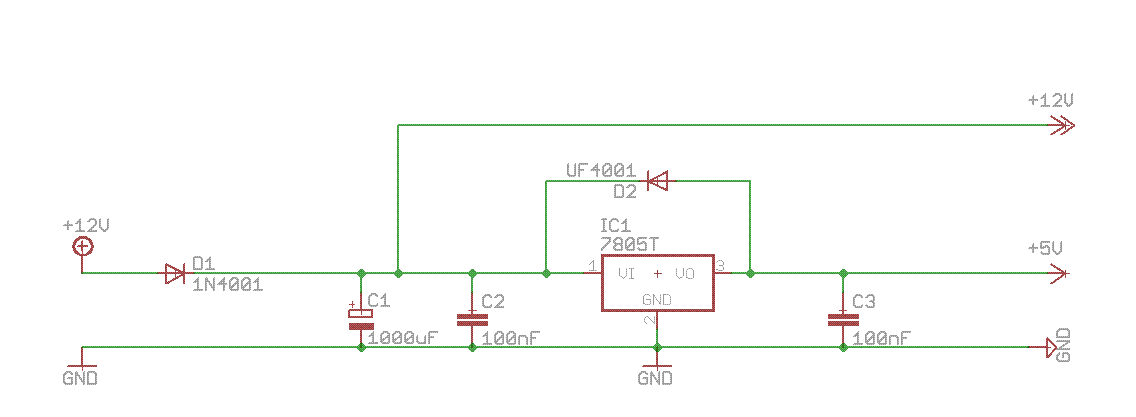

könnt sich mal jemand die folgende Beschaltung des 7805 anschauen. Ob
diese so passt?
5V sollen in etwa 100mA fließen und bei 12V in etwa 500mA.
Soll ich ausgangsseitig hinter dem 7805 noch einen Elko schalten (so
47uF)??
Hab noch den im Datenblatt angegeben eingangsseitigen Kerko von 330nF
durch einen mit 100nF ersetzt.

Die Schaltung is OK. Allerdings sind die 12V nach der Diode nur noch
etwa 11.3 Volt wegen des Spannungsabfalls an der Diode. Ein Elko am
Ausgang des Spannungsreglers ist nicht notwendig und hat eher eine
Verschlechterung der Eigenschaften zur Folge.

Passt.
> 47uF)??
Nicht nötig, aber möglich. Der Regler braucht die nicht - aber die Last
macht ihn vielleicht nötig.

Hinten dran sitzen zwei AVR (mit jeweils eigenen 100nF
Abblockkondesatoren) und eine LCD.
Welche Eigenschaft würde sich Verschlechtern bei einem zusätzlichen Elko
Ausgang?

Welche Verlustleistung kann ein TO-220 Gehäuse maximal ohne Kühlkörper
vertragen?
Sprich wenn ich die Spannung auf 15 V erhöhe, hätte der L7805 ja 1,5W
Verlustleistung.
Gruss
von Eumel (Gast)
1,5 W wäre zu viel. 1 W ist das Maximum.

Die Diode D2 ist überflüssig

Wenn am Ausgang kein grösserer Elko sitzt und dort keine Fremdspannung
angelegt wird, dann ist sie überflüssig.

Woher hast du deine Weisheit?
Zumindest beim L7805 von ST ist die nur bei größerer Ausgangskapazität
und bei Ausgangsspannungen über 6V erforderlich (Fig.28).

Im Datasheet vom LM340/LM78xx von NatSemi ist diese Diode ohne Bezug auf
eine Mindestausgangsspannung aufgeführt.
Details siehe ELKO Artikel - demzufolge fliesst unterhalb von 6V zwar
ein Rückstrom, eine unmittelbare Beschädigung durch Latchup entsteht
aber nicht:
