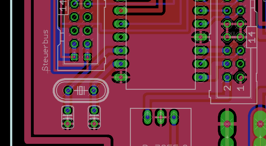

Guten Abend zusammen, mir ist soeben aufgefallen dass mein GND schwingt, und zwar vom Quarz aus. Mir ist es anfangs gar nicht aufgefallen, bis sich das Schwingen auf meine Endstufe verschleppt hat und dort auf die Amplitude mit 101kHz moduliert hat. Nach genauerem Nachforschen mit dem Oszi hab ich gesehen dass der GND Bereich um den Quarz ebenfalls mitschwingt, auch der GND Pin vom µC ist betroffen :( Liegt das daran dass ich eine durchgehende Massefläche auf beiden Layern um den Quarz hab? Und nun die wichtigste Frage: Kann man dagegen was machen?? Vielen, vielen Dank! Gruß Bernhard P.S. Teil der Schaltung liegt im Anhang!

Nein. Das heisst: einen Trennschnitt um den Quarz und seine Kondensatoren herum machen, dass diese Ströme nur auf den beiden Quadratzentimetern um den Quarz herum fliessen können. Allerdings habe.ich den Verdacht, dass dir auch die Sache mit den Entkopplungs-kondensatoren noch nicht ganz geläufig ist...

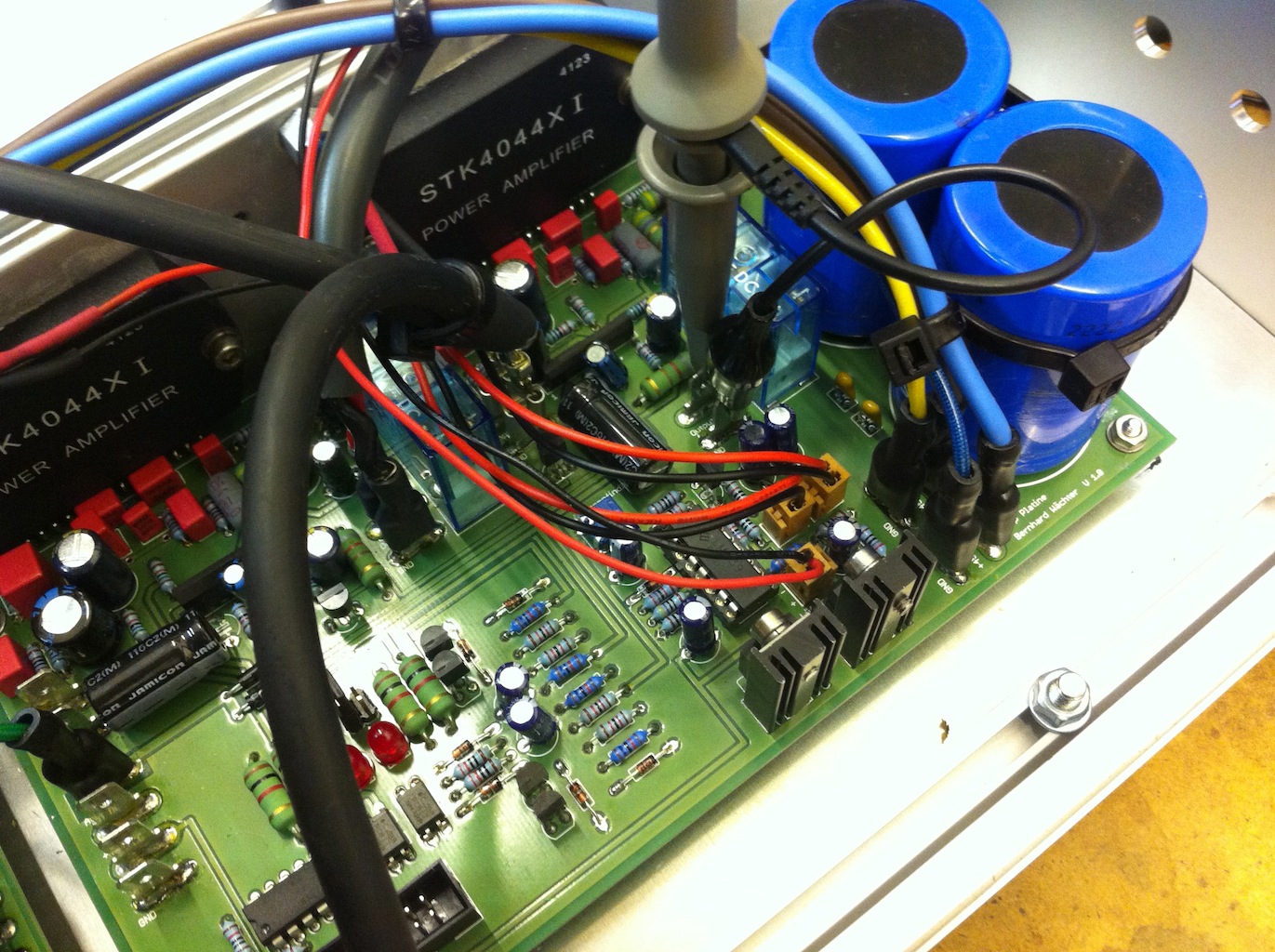

Bernhard W. schrieb: > Danke für den Hinweis, dieser Pin arbeitet als Eingang und ist für's > umschalten zwischen LCD und VFD Betrieb zuständig. Das ist somit schon > ok und wohl nicht die Ursache. Trotzdem schaltet man Portpin die als Ein/Ausgang zu konfigurieren sind nicht direkt auf GND oder VCC sondern immer mit einem kleinen Widerstand dazwischen falls mal der Pin als Ausgang geschaltet wird. Wie hast du eigentlich die Massestrippe vom Tastkopf angeschlossen? Ueber das uebliche kleine Kabel mit der Krokoklemmen oder direkt am GND Ring vom Tastkopf?
>Daher meine Vermutung dass es vom Quarz kommt. >>Eher vom Quarzoszillator. Gegen was misst du denn die Schwingung? Die Schwingnung miss ich gegen GND, also das kleine Kabel am Tastkopf an den GND Anschluss der Platine (wo auch die Netzteilspannung ankommt) und mit dem Tastkopf dann an die verschiedenen GND Punkte. Wenn ich den Tastkopf an den GND Anschluss an dem auch das kleine Kabel angeschlossen ist hinhebe sehe ich lediglich ein minimales Rauschen auf dem Oszi, nimm ich den Tastkopf und halte ihn direkt an PIN 20 am µC sehe ich ein ordentliches Schwingen (heftiges Signalwirrwarr wo aber die Welle des Quarzes erkennbar ist). Diese Schwingungen sehe ich an unterschiedlichen Massepunkten der Schaltung, jedoch nehem sie ab umso weiter ich vom Quarz entfernt messe. GND Referenzpunkt vom Oszi ist wie eben schon geschrieben die Anschlussklemme der Platine. Auf +/-15V und +5V habe ich keine Schwingungen. Das alles hält sich im mV Bereich, 12mV sind das Maximum was ich gemessen habe.

spess53 schrieb: > In der Größenordnung kannst du in jeder getakteten Schaltung auf GND > etwas 'messen'. Ist bei mir genauso. Bernhard W. schrieb: > Die Schwingnung miss ich gegen GND, also das kleine Kabel am Tastkopf an > den GND Anschluss der Platine (wo auch die Netzteilspannung ankommt) und > mit dem Tastkopf dann an die verschiedenen GND Punkte. Dann nimm mal den Ring vorne am Tastkopf als GND Anschluss.

Poste doch mal ein Bild von Deinem Aufbau, auf dem man auch den Tastkopf erkennen kann, und den von Dir gewählten Massepunkt, und wie der mit dem Oszilloskop verbunden ist.

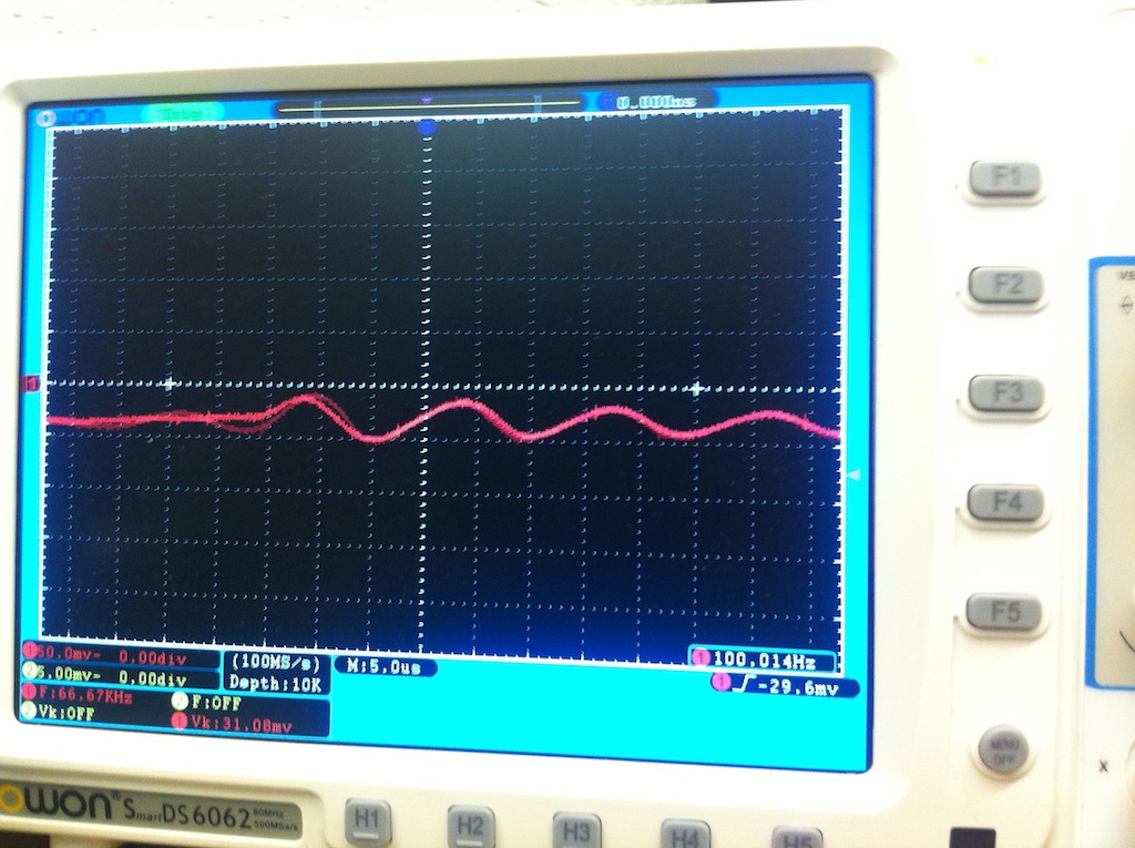

So nun ist es sicher, der Amp oder die Schaltung haben einen Schlag. Ich weiß nicht warum ich das nicht bereits gestern gemerkt hab, geprüft hab ich es aber anscheinend nicht vernünftig.... Wenn ich den Eingang der Endstufe kurzschließe schwingt die Kiste weiter!! Es hat also NICHTS mit der Digitalschaltung zu tun. Der eine Kanal schwingt ziemlich heftig (siehe Bild 1), der andere nur leicht und nicht so gleichmäßig (Bild 3). Ich muss mich jetzt am Wochenende hinsetzen und den Fehler in der Ampschaltung suchen. Bild 2 zeigt noch die Freuqenz mit der dieser Amp schwingt. Bild Nummer 4 zeigt noch "wie" ich messe^^ Bild Nummer 5 die Schaltung in der Draufsicht. Danke für eure Ratschläge und Gruß, Bernhard

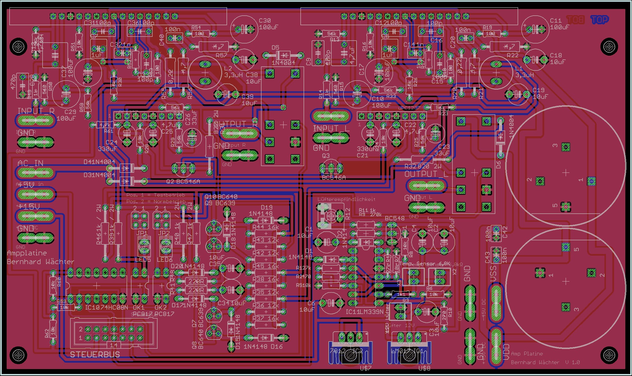

Sieht ja schön und gut aus. Aber wenn ich schon sehe, dass die dicksten Kondensatoren ganz rechts am Rand sind und gar nicht in der Nähe von der linken Verstärkerstufe, dann zweifel ich so recht, ob das mit dem von dir gemachten Layout auch überhaupt hinhaut. Gibts da Pläne zu?
Bernhard W. schrieb: > Bild Nummer 4 zeigt noch "wie" ich messe^^ Siehst du den kleinen Massering an deinem Tastkopf? Halte den mal dahin, wo die Krokoklemme angeschlossen ist und messe das nochmals. Ideal wäre eine kleine Feder mit Spitze, die um diesen Massering geht. Dann kannst du die Masse recht knapp am Messpunkt aufnehmen. Das, was du dann siehst, ist der Wahrheit schon sehr viel näher .... Alleine der Kreis, den dein Tastkopf über das nette Massekabel aufspannt, reicht schon für alle möglichen messbaren Einstreuungen.
>Gibts da Pläne zu? Logisch -> Anhang! (Bitte beachtet, ich weiß dass das Layout Bullshit ist es war mein allererstes Projekt in eagle und allgemein betreibe ich Elektronik aus reinem Hobby, mittlerweile weiß ich dass man es anders machen sollte). Links unten ist ein Clipping Detector und rechts unten die Lüftersteuerung. Beides funktioniert einwandfrei. Beim Anschluss für den Steuerbus findet man noch ein Logikgatter und zwei Optokoppler die das Clippingsignal zum µC schicken der dann die Lautstärke herunterfährt. Das haut alles einwandfrei hin! µPC1237 ist eine LS Schutzschaltung die meiner Meinung nach auch funktioniert (hat noch nie eingegriffen und die STK's sind anscheinend kurschlussfest) Genauso gibt es über AC in noch eine Überwachnug der Trafosspannung. >Alleine der Kreis, den dein Tastkopf über das nette Massekabel >aufspannt, reicht schon für alle möglichen messbaren Einstreuungen. Brachte keine Änderung, aber danke für den Hinweis werd ich in Zukunft vorallem bei HF Signalen beachten! @ALL: Ist es denn überhaupt sonderlich schlimm wenn der Amp mit 101kHz bei einer Amplitude von ca. 12mV schwingt?? Hören tut man es nicht und es belastet den Amp ja auch nicht, oder? Gruß Bernhard
