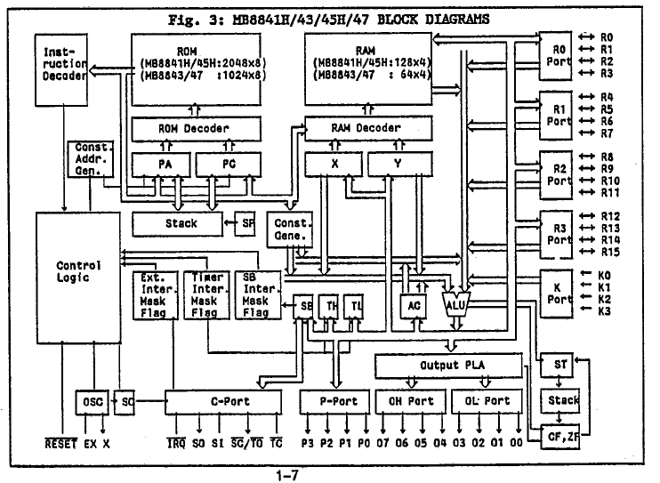

Inzwischen erreichte mich eine Nachricht, dass es möglicherweise noch einen anderen Weg als der mit dem Mikroskop etc. gibt (s. Blockdiagramm): Vom ROM führt ein Weg über den Const. Generator zu den Ports, aber auch einer zum RAM Decoder. Die alten Chips haben sicher keinen so guten Schutz wie heutige Chips. Ich frage mich, ob hier ein Weg schlummert. Hat jemand eine Idee? Ich hab mir den Sharp MZ-40k, in dem der MB8843 verbaut ist (mit 1k maskable ROM), gerade nochmal angesehen. Erfreulicherweise sitzt der Chip auf einem Sockel. Den werd ich mal in ein Steckboard bauen. Für Ideen wäre ich dankbar.
Karl-Heinz M. schrieb: > (mit 1k > maskable ROM) Da ist es vermutlich einfacher, ein Ersatzboard zu bauen, das den Chip vollständig ersetzt. Wenn du die Restschaltung des Gerätes hast, sollte es z.B. ein ATMega32 mit seinen 4 vollen 8-bit Ports locker schaffen, das olle Dings zu emulieren. Warum willst du denn an die paar bytes unbedingt ran?
Matthias Sch. schrieb: > Warum willst du denn an die paar bytes > unbedingt ran? Dank Dir. Ich will ans Original, nichts nachbauen. Betrachte es als Ehrgeiz, Sport ;-)
