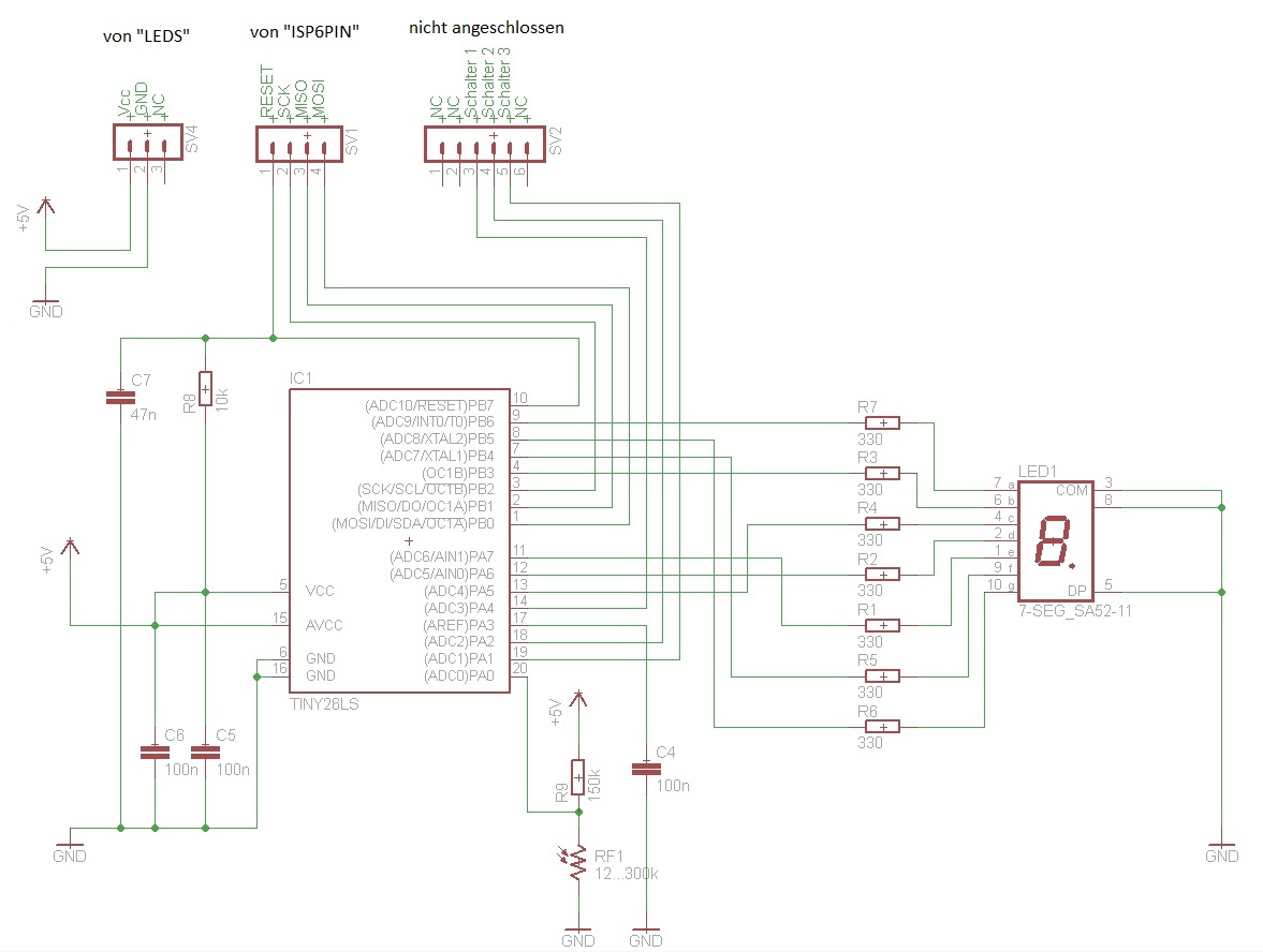

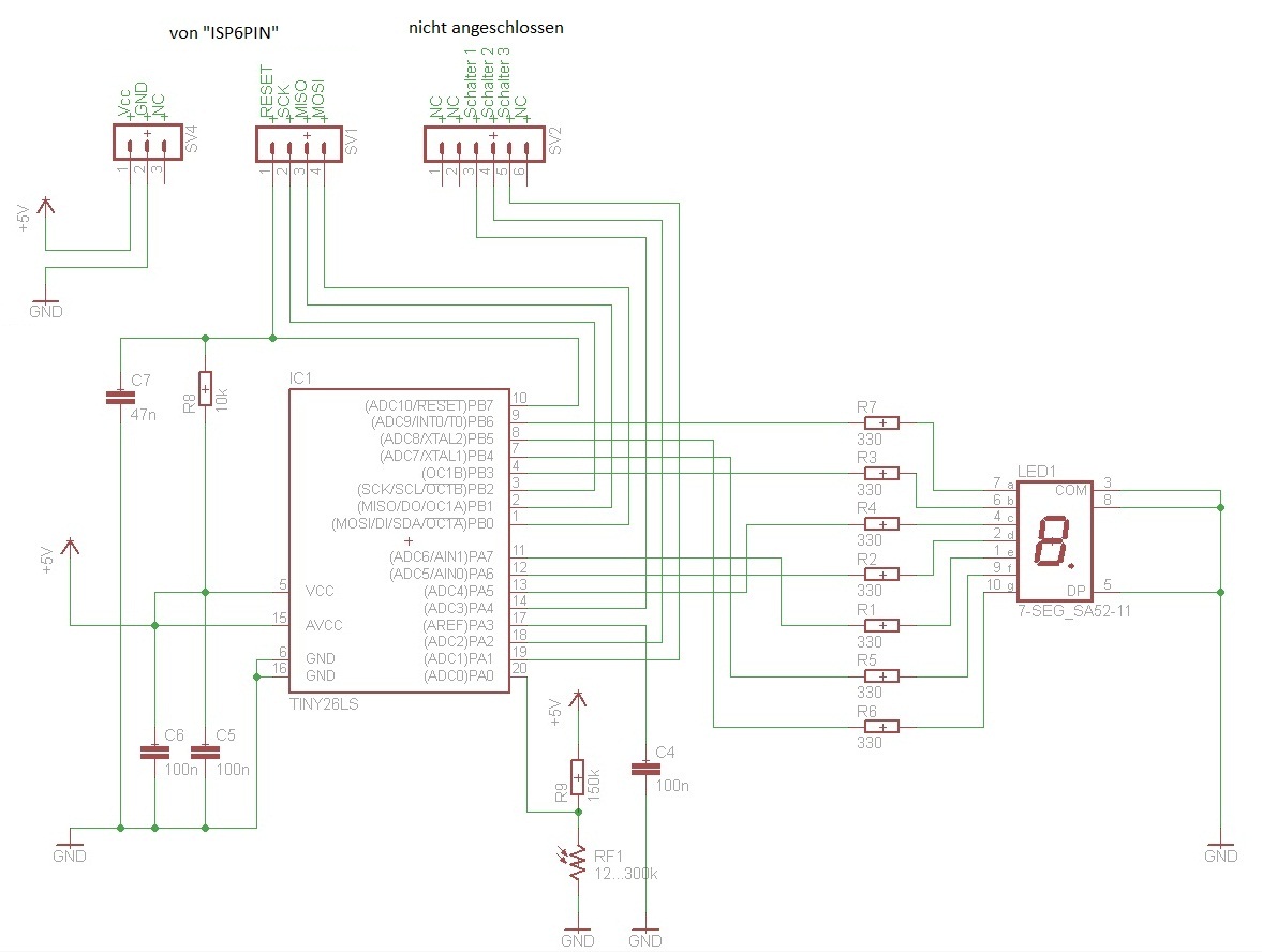

Hallo, ich möchte den ATtiny26 Programmieren. Ich habe dazu das STK500 und AVR Studio 4.19 Das Programmieren hat vorher mit dem Attiny2313 problemlos funktioniert. Das STK500 unterstützt den ATtiny26 nun aber nicht, deshalb habe ich meine Versuchsschaltung extra aufgebaut. (vgl. Bild) Die ISP Schnittstelle möchte ich vom Board nehmen. (RESET, SCK, MISO und MOSI) Da ich später das ISP Kabel abziehen möchte, nutze ich GND und Vcc ebenfalls vom Board aber von den LEDs, nicht von der 6 PIN ISP Schnittstelle! Wenn ich nun die Verbindung herstellen möchte, kommt: Setting mode and device parameters.. OK! Entering programming mode.. FAILED! Leaving programming mode.. OK! wo liegt der Fehler? freundliche Grüße

Dachte der ATtiny26 ist nicht PIN Kompatibel, d.h. er hat MISO, MOSI etc. an anderen Stellen wie z.B. der ATtiny2313, den ich vorher hatte. Chris schrieb: > Habe das mit deiner Masseführung nicht verstanden. Also GND von STK500 > und deiner Platine sind verbunden? Vom STK500 habe ich GND und VTG von den LED PINs auf meine Platine geschalten, sodass ich nach der Programmierung die ISP Kabel abziehen kann. Ich habe also eine extra Spannungsversorgung, welche bei der Programmierung eingeschalten ist. 121212qw schrieb: > Evtl. Jumper VTARGET. Habe den VTARGET Jumper entfernt, dann blinkt die Status LED Rot-Grün.

Nun habe ich es noch einmal neu verschalten und bringe GND und Vcc auch über die ISP Schnittstelle an meinen µC. Leider hat das nichts verbessert... Gibt es in meiner Schaltung irgendwelche Fehler? Muss ich auf dem STK500 irgendwas einstellen, damit ich eine externe Schaltung Programmieren kann? Ich bin alles X-mal durchgegangen - ich finde den Fehler einfach nicht.

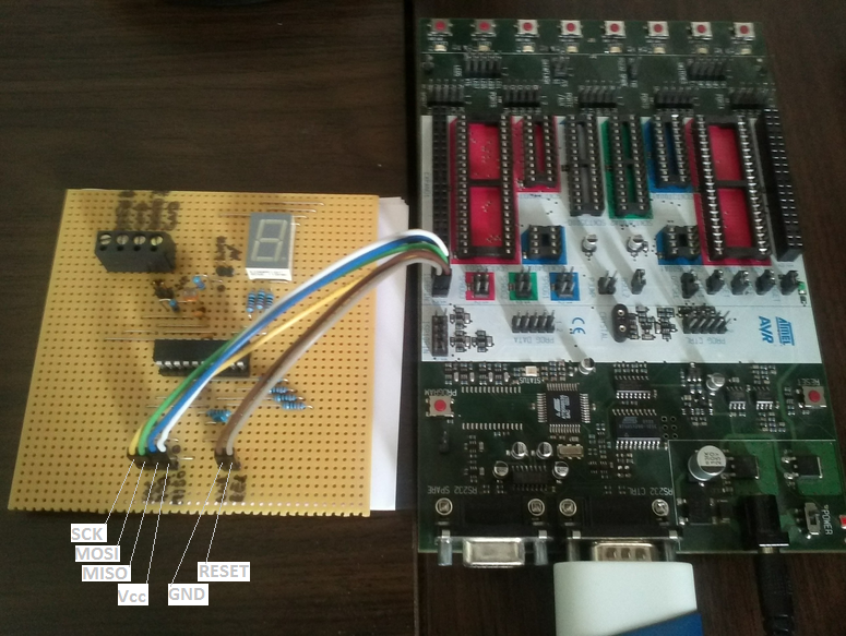

um das ganze nochmal aufzufrischen: Ich habe immer noch folgendes Problem: Ich möchte den ATtiny26 mit dem STK500 Programmieren. Wie im link beschrieben, funktioniert das. http://students.washington.edu/nwk/STK500_sample_program/STK500_sample_program.html Bau ich den µC nun aber in meine Schaltung ein. (vgl. Bild 1 und Bild 2) kommt folgende Meldung: Setting mode and device parameters.. OK! Entering programming mode.. FAILED! Leaving programming mode.. OK! Ich bin alles unzählige male durchgegangen und weiß echt nicht mehr weiter!?
Hi Der Anschluss am STK sitzt verkehrt herum drauf. So wie er jetzt sitzt ist Braun MISO Grau VTG Grün SCK Gelb Mosi Weiß RST BLAU GND MfG Spess
Es geht! Vielen Dank! :) Dann habe ich den Anschluss gedreht und gespiegelt. ...eigentlich so wie in den Hardware Design Considerations beschrieben.
Hi >Dann habe ich den Anschluss gedreht und gespiegelt. >...eigentlich so wie in den Hardware Design Considerations beschrieben. Die Anschlüsse werden von oben dargestellt. Also nichts mit drehen und spiegeln. Außerdem sind PIN1 und 2 gekennzeichnet. MfG Spess
