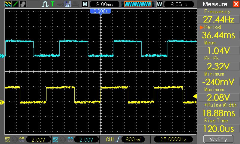

Leider ist es so das ich relative oft den Wert 0 rausbekomme. Die Werte die ich sonst bekomme sind zwischen 7000 und 1000. Es scheint als ob sich der die Int in die Quere kommen. PS: Der Takt des Atmega ist 8Mhz. Leider ist es mir nicht möglich einen anderen Pin als den INT0 zu verwenden. Ich weis das es mit dem ICP1A besser gehen würde. MFG Christoph
Christoph B. schrieb: > Leider ist es so das ich relative oft den Wert 0 rausbekomme. > > Die Werte die ich sonst bekomme sind zwischen 7000 und 1000. Dein Sensor prellt. Daher erhältst du Mehrfachauslösungen, sodass mehrmals hintereinander in die ISR(Int0) gesprungen wird und dein aktueller rpm Wert auf 0 gesetzt wird. Lösungsvorschläge: 1. Sensor tiefpassfiltern oder entprellen (selbe wie Tasterentprellung) 2. Softwareseitiger Plausibitätscheck, ob der neue Wert gültig sein kann, z.B. auf Grund zu starker Abweichung vom vorherigen Wert.
Christoph B. schrieb: > Kann ein Hall Sensor überhaupt prellen?? Es prellt nicht der Sensor, sondern das Signal, was am µC ankommt ;-)
Christoph B. schrieb: > mal schauen ob ich es mit einem Tiefpass in den Griff bekomme. Sieht man den da mit dem Skope ueberhaupt ein schwingen?
Toggle in deiner Interruptserviceroutine für den Port doch mal einen Pin. Dann siehst du doch ob da eine Falschtriggerung erfolgt.

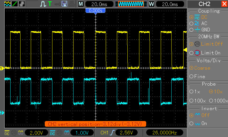

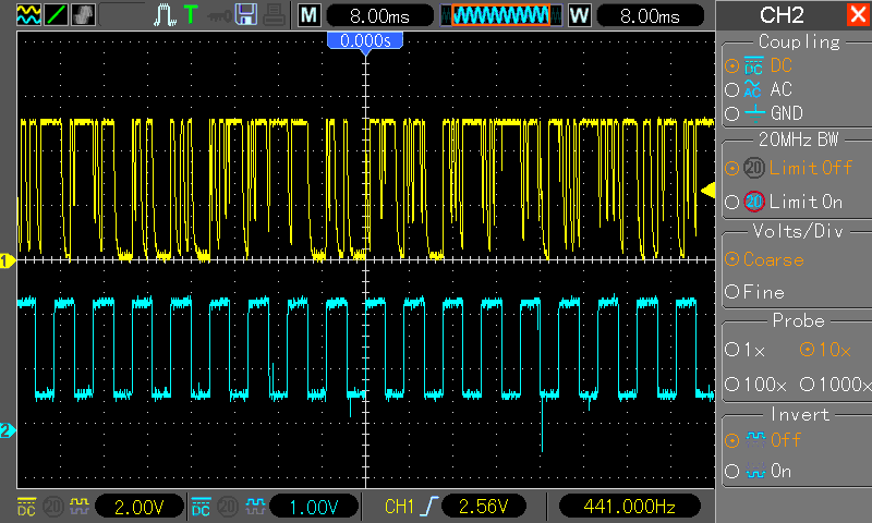

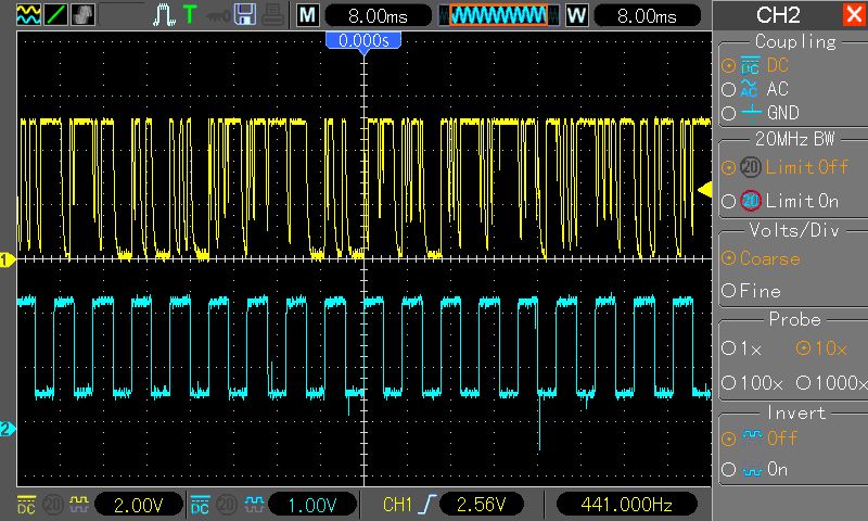

So habe mal eine PIN togglen lassen. Das Bild das sich dabei ergibt verwundert mich etwas. Der Gelbe Kanal ist der getoggelte Pin. Der Blaue das Signal was der Atmega vom Sensor bekommt. Wieso ist da getooglete Signal plötzlich so komisch. MFG Christoph
Christoph B. schrieb: > Wieso ist da getooglete Signal plötzlich so komisch. Weil da mehrfach getriggert wird. Du hast da eine Stoerung auf deinem Eingangssignal drauf. Kannst du da ein Signal von einem Funktiongenerator mal drauf geben das wirklich sauber ist? Eventuell mal einen Schmitttrigger vorschalten (74xx14) .
habe leider keinen Schmitttrigger zur hand. ;-( Mit meinen Eigenbau Funktiongenerator geht das togglen bis ca 1.6khz. Welchen Schmitttrigger könntest du empfehlen? Nicht das ich noch den Falsche bestelle. ;-) Ist der SN74AHCT14Q OK?
Der ist zwar schnell sollte aber gehen. Wuerde aber den 74HC14 bevorzugen. Was hast du denn sonst da? Eventuell einen NE555 um damit ein Signal zu erzeugen. Oder einen weiteren uC. Kenn den Inhalt deiner Bastelkiste nicht.
