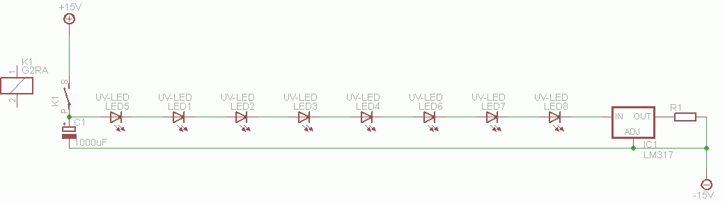

die anhängende Schaltung wollte ich zur Regelung eines
Scan-UV-Belichters nutzen, den ich aus einem alten Flachbettscanner
basteln möchte. Das im Scanner enthaltene Netzteil liefert schon +-15V.
Um das Flackern zu vermindern, dass sich bei Einschaltung des
Schrittmotors ergibt (der über den 12 V Ausgang des gleichen Netzteils
gespeist wird) fügte ich den 1000uF Kondensator hinzu, dessen Zuleitung
über ein Relais geschalten wird..das schien ein Fehler gewesen zu sein,
denn irgendwie ging der LM317 nach 3 oder 4 Schaltvorgängen
kaputt..Würde mich freuen, wenn mir jemand erklären könnte, woran das
liegen kann.
Gruß Robert DD

von M. K. (sylaina)
Hast du über dem Relais eine Freilaufdiode? Von der gezeigten Schaltung
her, scheint erstmal kein Fehler vorhanden zu sein und das Himmeln des
LM317 könnte eben das Fehlen der Freilaufdiode erklären. Das kann fiese
Nebeneffekte haben.
von nicht "Gast" (Gast)
Vermutlich ist der Lm317 garnicht kaputt - vielmehr die Schaltung. Haben
UV-LED nicht eine Flussspannung von 3V? Dann bräuchtest du min. 28V
Versorgungsspannung...
von Pspice Fan (Gast)
Die Summe der Flussspannungen der LEDs dürfte größer sein als 15V. Also
entweder mehr Spannung zur Verfügung stellen oder mehrere LED-Zweige
(mit Stromverteilungswiderständen)verwenden.
von Adam Riese (Gast)
Aufgewacht, die Spannung beträgt +15V und -15V, ich sage dazu 30V.
Die LEDs in den Eingang zu legen ist ungewöhnlich.
von (prx) A. K. (prx)
Reine Optik. Ändert an der Funktion garnichts.
Sorgen macht mir eher die nun stark kapazitive Last am +/-15V Netzteil.
Die muss nicht stören, kann es aber. Zumal wie beschrieben diese
Versorgung vom Schrittmotor beeinflusst wird.
Nur als Beispiel: Wenn diese +/-15V aus 7815/7915 stammen sollten und
deren Versorgung durch davor liegende Spitzenlast einbricht, dann landet
man mit dem 1000µF Elko in einem jener Szenarios, derentwegen man 78xx
Reglern gerne Bypass-Dioden spendiert.
Anderes Beispiel: Wenn die +/-15V Versorgung nicht durch Dioden dagegen
abgesichert ist, dann kann so ein Kondensator bei asymmetrischer
Auslegung von Versorgung und/oder Last zur zeitweiligen Umpolung einer
der Spannungen führen.

von Robert DD (Gast)
Hallo Ihr,
vielen Dank für die Antworten..also die Freilaufdiode dachte ich auch
einen kurzen Moment aber das betrifft ja nicht den Lastkreis des
Relais..und ja es sind 30 V..
@A.K. kannst Du dieses Szenario mal näher beschreiben..bzw. auch das mit
der Umpolung ?
ich dachte übrigens erst an Spannungsspitzen, die womöglich hätten
auftreten können, wenn das Schaltnetzteil den Kondensator mühsam
auflädt..aber das konnte ich nicht auf dem Oszi sehen..

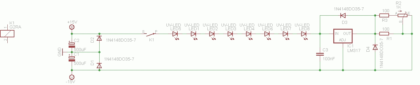

von Dietrich L. (dietrichl)
Ein Vorschlag zum Testen:
Bau mal 2 getrennte Elkos eine: einer von +15V nach GND und einer von
-15V nach GND. Dann hast Du keine unkontrollierten Stromwege beim Ein-
und Ausschalten.
Gruß Dietrich
von Anja (Gast)
> -15V nach GND.
die Wahrscheinlichkeit ist hoch daß einer der beiden Regler +/-15V durch
die Querbelastung umgepolt wird und dann in einen Latchup Zustand geht.
Falls es Standard 78xx/79xx Regler sind brauchst Du 2 Verpolschutzdioden
parallel zu den Ausgangspins.
Gruß Anja

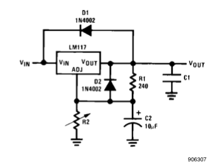

von Jens G. (jensig)
@A. K. (prx)
Ausgerechnet 78xx/79xx brauchen eigentlich keine Rückflußdiode - das ist
eigentlich nur bei den LM317 und Konsorten so.
Hatten wir schon mal als Thema hier.

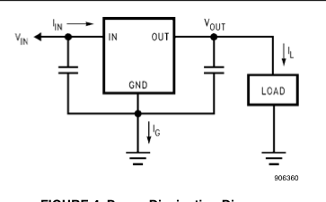

Klaus schrieb:
> Und das Datenblatt schreibt dazu:
>> Normally, no capacitors are needed unless the device is sit-
>> uated more than 6 inches from the input filter capacitors in
>> which case an input bypass is needed.
Das heißt aber, eine maximal 15 cm lange direkte Verbindung und
impliziert, dass es in maximal dieser Entferung eine kapazitive
Abblockung gibt.
Die direkte Verbindung sehe ich da oben nicht, sondern es ist ein
Dutzend nichtlinearer Bauteile (LEDs) zwischen der Abblockung und
dem IC.
War das auch ein 7815 oder wars ein 7805? Aber ich halt mich da lieber
an Scherer und seine Messungen. Der hat bei einem 7812 und einer
Rückwärtsdifferenz oberhalb von 6,5V einen Latchup festgestellt.
ist ja interessant und schön, dass hier noch so viele Antworten
kommen..ich werde den Tip von Dietrich umsetzen..ist eh besser, dann
muss der Kondensator nicht so spannungsfest sein..die Schutzdioden werde
ich auch einbauen entsprechend Anjas Tip, schließlich muss ich auf
Nummer sicher gehen, denn die Schaltung muss ich 8 mal aufbauen um eine
anständige Zeile zu bekommen..danke für eure Tips..übrigens kam die
Motivation zu der Sache ja auch aus diesem Forum hier (danke auch
nochmal an Johannes, der damals den Beitrag verfasste
www.mikrocontroller.net/topic/188569)
Hallo Harald,
also die Schaltung ist so gar nicht von mir sondern von hier:
www.led-treiber.de/html/lineare_treiber.html#LM317
und normalerweise hätte ich den LM317 auch ganz normal "vor" die Last
geschaltet, aber da haben sich ganz seltsame Effekte bei der
Stromregelung gezeigt, die ich hier nicht anspreche, da sonst das Thema
zu arg verrissen würde, bzw mir womöglich erstmal keiner glaubt, dass
das einen Unterschied machte..ich sag nur soviel, dass es nicht ging,
und ich mehr oder weniger zufällig noch probiert habe den lm317
hinterher zu schalten was, wer weiß warum dann ging..falls es das ist,
was Du mit gewöhnungsbedürftig meintest..ansonsten werde ich, wie schon
beschrieben die Schaltung abändern und auch das Relais nach die
Speicherkondensatoren schalten, damit es da drin nicht so funkt..

hallo..stell ich jetzt hier nochmal den hoffentlich besseren Schaltplan
rein..wenn das dann nicht gehen sollte..würde ich mich nochmal
melden..grüße Robert
achso..das hinzugekommene poti+widerstand sollen noch die Möglichkeit
bieten den Strom bissl einzustellen, da die Werte doch in der ersten
Lösung mit dem Festwiderstand allein (82 Ohm) ziemlich unterschiedlich
waren, wie gesagt will ich ja weitere 7 solcher
8-ter-LED-Reihenschaltungen zu einer Zeile zusammenbauen(Länge ca. 17cm
zweireihig), die möglichst einheitlich leuchten soll..
von mhh (Gast)
C3 muß weg. Sein Dasein überlastet die LEDs beim einschalten.

von M. K. (sylaina)
Bei ner Größenordnung von 100 nF? Unwahrscheinlich.
von mhh (Gast)
Nur weil Du die LEDs nicht aufblitzen siehst?
Bei einer KSQ mit dem 317 haben die Kondensatoren nichts zu suchen. Das
sollte bekannt sein.

Allerdings würde ich gefühlsmäßig auch eher die im Datenblatt
angegebene Reglerschaltung mit Last gegen Masse benutzen.  Wenn
da irgendwas nicht funktionieren sollte, muss man das analysieren,
warum.  (Schwingneigung vielleicht?)

Na na na, noch mal genau das Datenblatt lesen wo die Schutzdioden
erklärt sind. Sollte doch klar sein, dass die nicht bei jeder Schaltung
erwähnt werden...;)
Hier nochmal die Einleitung zu den Dioden. Wie du siehst wird nicht
zwischen Strom- und Spannungsreglerfunktion unterschieden ;)
>When external capacitors are used with any IC regulator it is
>sometimes necessary to add protection diodes to prevent the
>capacitors from discharging through low current points into
>the regulator.

Die Reihenfolge LM317/ Last ist egal. Um das Flackern zu verhindern,
würde ich es so machen:
                            einfügen als K1 in
v.+ -|>|--- R --|---- K1 -- Schaltung von  Autor:  Robert DD (Gast)
                |           Datum: 20.08.2012 23:27 ohne C3, D3 & D4
               Elko
               GND
von mhh (Gast)
Den Elko GND natürlich auf die -15 V legen.

Aber ich schrieb ja schon, dass ich den Regler lieber so wie im
Datenblatt aufbauen würde, den C an den Eingang (um die Schwingneigung
zu bremsen) und die Last in den Ausgang.  Wenn das aus irgendeinem
Grunde nichtklappt, ist da irgendwas oberfaul, und dann muss man das
analysieren, statt einfach mal nur alles umzuschichten, bis es
"irgendwie" dann geht.

than 6 volts need an external diode (see Figure 23 on page 34) to
protect the device against input short circuit."
von Axel R. (Gast)
Wenn der Regler von hinten Strom bekommt, geht er kaputt. Die
Rückflussdiode über ihm begrenzt nun die entstehende Spannung (und somit
den fliessenden Fehlerstrom).
Immer dann der Fall, wenn am Ausgang eine Spannung vorhanden ist, wenn
am Eingang keine mehr ist. Typisch für Netzteilapplikationen, wenn der
Netzschalter ausgeschaltet wird und noch eine Last am Ausgang drann ist,
die "reaktiv" wirkt. Beispielsweise ein Akku, der geladen werden soll
z.B. . Oder eben ein oder zwei 1000uF Kondensatoren am Eingang der
nächsten Bastelschaltung. Bei Dir hängt da ein Widerstand am Ausgang.
Also wo soll der Rückstrom herkommen der verkehrt rum in den Regler
hineinfliesst?
Anstatt sich über die Interpretation in den Datenblättern zu verlassen
oder zu streiten, könnte man auch mal etwas nachdenken und sein
Grundlagenwissen anwenden.
(Man merkt immer wieder deutlich, das die Zeiten der POS ein für allemal
vorbei sind. Hauptsache mein Rechner hat 8 Kerne)
@Michael A. (Gast)
>Und warum steht dann z.B. im Datenblatt für den L78xx von ST (Fig. 28):
>"Application with high capacitance loads and an output voltage greater
Hier wird explizit was von input short circuit gesprochen. Üblicherweise
nicht der Fall. Wenn Du ein Netzteil hast, welches einen dicken C über
so einen 78xx treibt, und dieser C entlädt sich langsamer als der
Input-C, dann geht die Spannung am Input ebenfalls langsam zurück, weil
durch den Output-C gestützt über die interne pn-Strecke. Für diesen
üblichen Fall brauchste keine extra Diode, auch wenn "high capacitive
load" und >6V.
Der LM317 soll da angeblich deutlich empfindlichsamer sein.
Um erkennen zu können, inwieweit diese Elkos Schaden anrichten können,
müsste man den verborgenen Rest der Schaltung kennen. Denn irgendwo
kommen die +/-15V ja her. Kritisch wäre es, wenn es sich dabei um
7815&Co handelt und davor eine hohe Last auftreten kann.

von Axel R. (Gast)
POS nun hin oder ;) Warum raucht beim TO nun der Regler ab? Sicher nicht
wegen fehlender Dioden, oder? Ich tippe auch auf fehlende 100n dicht am
Regler auf beiden Seiten. Wurde schon was zur Kühlung gesagt?
Axelr.

von Kai K. (klaas)
Dem schließe ich mich an. Grundsätzlich sollte man immer
Beispielschaltungen aus dem Datenblatt nehmen. Dann weiß man wenigstens,
daß es eigentlich funktionieren sollte...
von mhh (Gast)
Michael Köhler schrieb:
> Dann zeig mal das Datenblatt.
Siehe Anhang. Aber komme jetzt nicht mit Seite 4 unten/ 5 oben. Das
gehört zusammen als Empfehlung zur Spannungsregelung und bezieht sich in

Bild 2. Jetzt sag nicht dir ist nicht klar gewesen dass so ein
Kondensator nur Sinn macht wenn ADJ nicht auf Masse klemmt.

Du behauptest das aber die ganze Zeit. Zur Erinnerung, es geht um C 3.
Beitrag "Re: LM317 kaputt"
Das ist ein Spannungsregler, kein Stromregler wie gefordert.

>> Schau auf die Schaltpläne bei Verwendung als KSQ. Du wirst den
>> Kondensator nicht finden.
> Und dazu Bild 3. Ich hab wohl eindeutig Tomaten auf den Augen und bilde
> mir die Kondensatoren nur ein.
Ja das tust Du. Der von Dir entdeckte Kondensator liegt nicht parallel
zum 317, sondern zur Eingangsspannung.

von Kai K. (klaas)
>Bild 1 ist aus einem 78xx Datenblatt zufälligerweise?
Nein, schau doch selbst:
http://www.ee.buffalo.edu/courses/elab/LM117.pdf
>Es gibt genaugenommen überhaupt keinen Hinweis auf einen Kondensator,
>welcher direkt an 2 der 3 Anschlussen des 317 liegen sollte.
Doch, es gibt eine Empfehlung für einen Cap vom Eingang nach Masse, wo
der LM317 wie viele andere Dreibeinregler übrigens den fetten Siebelko
nach dem Gleichrichter erwartet, vom Ausgang nach Masse und, zur
Verbesserung der Regeleigenschaften und des Rauschens vom ADJ-Anschluß
nach Masse.
Bei der Schaltung des TE ist die Eingangsspannung alles andere als
stabil, je nach Strom durch die UV-LEDs. Die Eingangsspannung hängt also
zusätzlich noch von der Laststromänderung ab. Ich glaube nicht, daß das
der LM317 sehr mag, wenn er am Eingang eigentlich eine große
Siebkapazität erwartet, also keine ausgeprägten, laststromabhängigen
Spannungsschankungen.
Ich könnte mir durchaus vorstellen, daß der LM317 dadurch schwingt und
eventuell sogar kaput geht.
Ich würde auf jeden Fall mal die Original-Stromquellenschaltung aus dem
Datenblatt des LM317 ausprobieren. Bei dieser ist die Eingangsspannung
zumindest mal stabil. Er kann ja auch vor die 15V Regler gehen und die
Schaltung direkt an einen großen Siebelko hängen. Dann sollte es
eigentlich funktionieren.

Ich sehe dort die Ursache der Probleme. Sobald der Motor anläuft ist die
Spannung nicht stabil und läuft hoch, was zur Zerstörung führt. Die
Störungen des Motors bringen die Regelung des NTs außer Tritt.
von Kai K. (klaas)
Ja, denke ich auch. Daß er da angeblich diesen 1000µF Cap braucht, wegen
der Störungen des Schrittmotors, klingt gar nicht gut...
Das zeigt: Du machst dir ja nicht mal die Mühe ins Datenblatt zu schaun.
Ein LM317 ist immer ein Spannungsregler. Der kann den Strom gar nicht
regeln.
Und das tut er in der hier besprochenen Schaltung nicht? Der Kondensator
liegt nicht parallel zur Eingangsspannung des LM317? Jetzt wirds aber
interessant. Genau genommen ist der LM317 hier so beschaltet wie in Bild
1 welches ich aus obigen Datenblatt zum LM317 kopiert habe.
Hallo..wie geplant, versuchte ich heut noch etwas zum Schaltnetzteil
herauszufinden jedoch ohne Erfolg..also es ist nichts was ich verstehen
kann, ich frage mich, wie man mit so wenig Bauteilen so viele Spannungen
erzeugt (+-15,5,12) es sind nur zwei 8-beinige ICs drauf, einer für mich
nicht identifizierbar und ein UC3842, so etwas wie ein 78xx jedenfalls
nicht.
Die Spannungsverläufe am Kondensator schaute ich mir heut auch noch mal
mit dem Oszi an, ich sah auch bei Einschaltung des Motors keinen
Zeitpunkt, an dem es zu einer Spannungspitze oder Umkehrung kam. Eine
Strommessung zeigte auch zu keinem Zeitpunkt einen umgekehrten Strom.
Wenn das Relais abschaltet entlädt sich der Kondensator auf ca. 5 V, so
dass also ca 20V weiter anliegen-aber ob dieses Niedrigerwerden der
Spannung etwas mit dem Defekt zu tun haben soll weiß ich nicht..Es sind
jedenfalls 6 von 8 der parallel geschalteten 8ter LED-Ketten total
ausgefallen, einer läßt einen erhöhten Strom durch (statt den gewollten
20 mA ganze 55 mA) und einer läßt intermittierend ca. 4 mA noch
durch..also sind alle defekt..werd demnächst die Schaltung nochmal gemäß
Datenblatt aufbauen und mit Rückflussdioden versehen ohne weiter nach
dem Fehler zu suchen. (was zwar unbefriedigend ist, aber gerade habe ich
scheinbar eine Lebensphase, die mir die besonnene Fehlersuche unmöglich
macht). Danke für eure Informationen.
Grüße aus Dresden..
robert
von Kai K. (klaas)
>werd demnächst die Schaltung nochmal gemäß Datenblatt aufbauen...
Gute Idee. Vielleicht sind diese beiden Links für dich ganz hilfreich:
http://www.onsemi.com/pub_link/Collateral/AND8109-D.PDF
http://theparanoidtroll.com/electronics/primers-and-tutorials/other/constant-current-sourceload-lm317/
Falls du dem zweiten Link folgen willst, solltest du die beiden
Schutzdioden aus dem Datenblatt nicht vergessen.
Ich finde die Schaltung mit dem Cap durchaus empfehlenswert, weil der
Cap den Regler von den starken Laststromänderungen der LEDs entkoppelt.
(Wenn die über den LEDs anliegende Spannung sich nur wenig ändert, hat
dies ja drastische Laststromänderungen zur Folge.) Wenn du jetzt noch
dafür sorgst, daß die Eingangsspannung des Reglers einigermaßen stabil
bleibt, sollte das Ganze eigentlich funktionieren.
