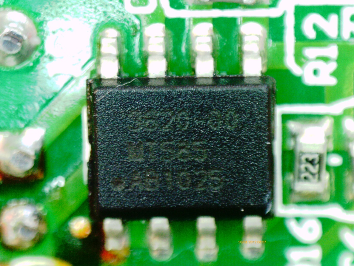

Hallo zusammen, ich habe hier einen defekten IC und weiß nicht genau um welchen es sich handelt. Auf dem IC ist folgendes zu lesen: 3620-00 MT 585 AB 1025 Ich hoffe ich habe alles richtig abgelesen, da es nicht gut sichtbar ist. Vielen Dank für eure Hilfe! Schöne Grüße, Matthias

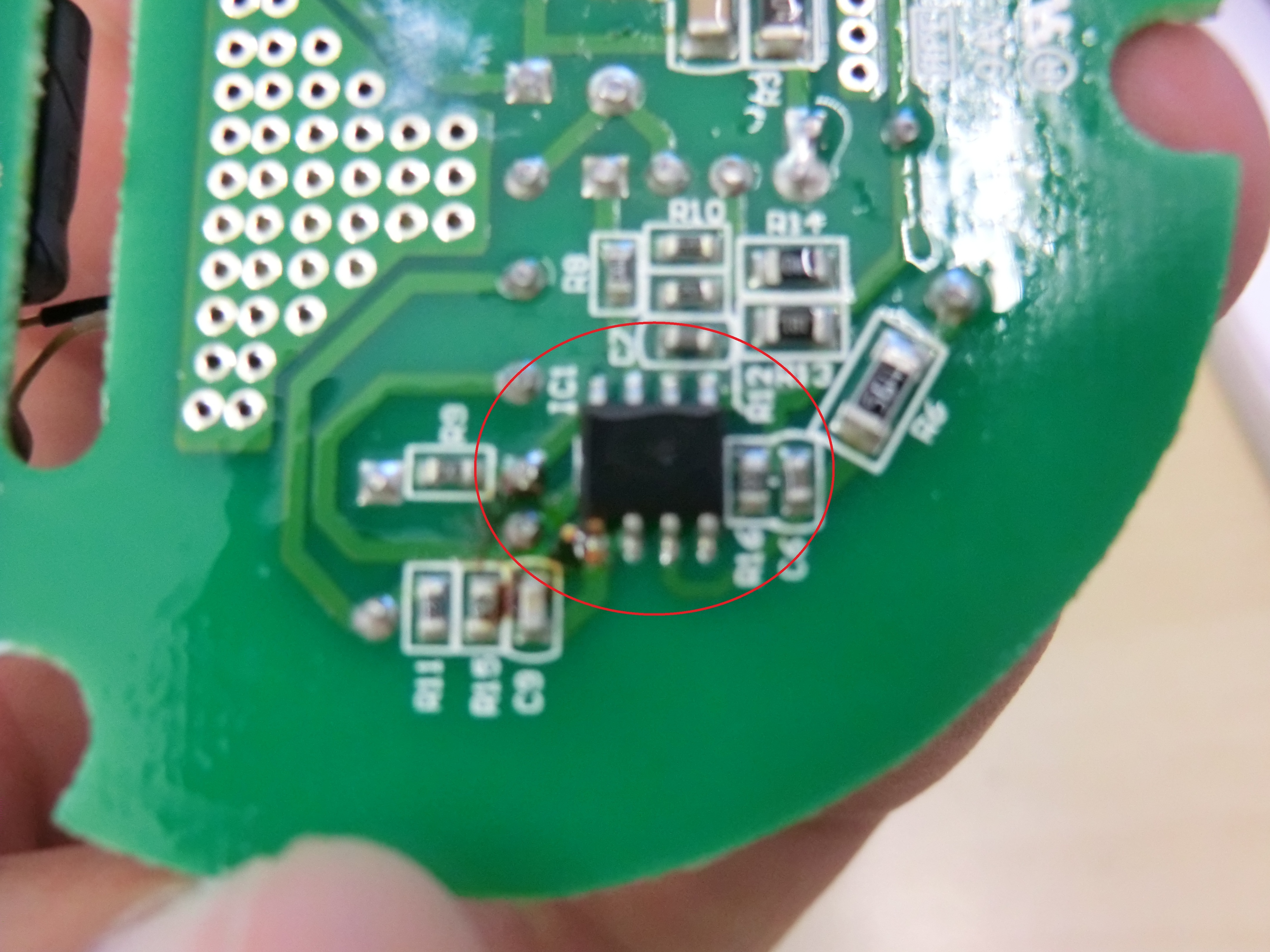

Sorry, hab ich vergessen. Leider habe ich keine gute Kamera zur Hand, jedoch ist die Gehäuseform erkennbar. Schöne Grüße, Matthias
Mal ne blöde Frage: Wie hast du rausgefunden, dass er defekt ist, wenn du gar nicht weisst, was das für ein Chip ist?
Gute Frage! Ich hab ein Röntgengerät und auf dem Röntgenbild ist zu sehen dass ein Bonddraht ab ist. ;-)
Um was für ein Gerät handelt es sich denn überhaupt? Das würde bei der IC-Suche evtl. helfen.
Es ist ein LED Downlight von der Firma Osram. http://www.osram.de/osram_de/produkte/leuchten/innenraum-leuchten/schrankunterbauleuchten/ledvance-downlight-s/index.jsp Gruß, Matthias

Schön, danke! jetzt noch ein klein wenig weing weiter weg, das man das drumrum erkennt ;)))
http://www.led1.de/shop/osram-ledvance-downlight-s-830-l80-al-warmweiss.html lohnt sich fast, das defekte Teil zu ersetzen. Schon jemand 'ne Idee?

Hallo, habs mittlerweile herausgefunden: http://www.iwatt.com/pdf/Datasheet/iW3620_Datasheet.pdf http://at.rs-online.com/web/p/solid-state-lighting/7398174/?searchTerm=739-8174&relevancy-data=636F3D3126696E3D4931384E525353746F636B4E756D6265724D504E266C753D656E266D6D3D6D61746368616C6C26706D3D5E5C647B337D5B5C732D2F255C2E5D5C647B332C347D2426706F3D313426736E3D592673743D52535F53544F434B5F4E554D424552267573743D3733392D383137342677633D4E4F4E4526 Gruß, Matthias
