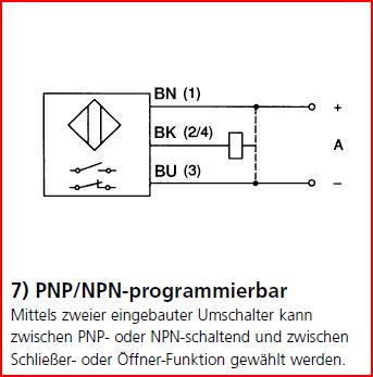

Hier mal ein Bild von einem Gerät, dass das macht, was ich gerne hätte.

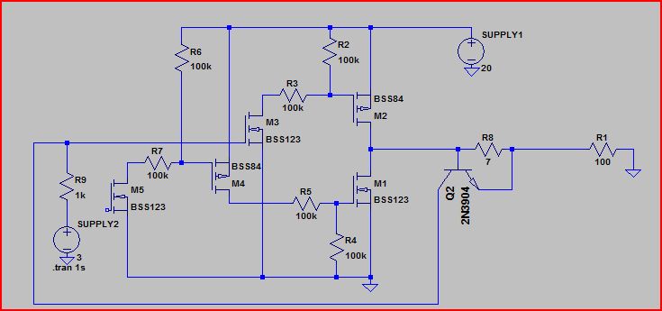

So, hier ist mal mein erster Ansatz. Bitte jetzt nicht auf den Werten festnageln, das ist erstmal nur zur Theorie und funktioniert auch erstmal soweit. Werde das ganze aber wohl eher mit FETs realisieren, dann spar ich mir noch die ganzen Ströme. Aber dennoch: Ist es VOM PRINZIP her erstmal soweit ok?

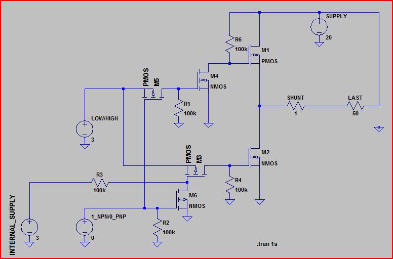

Also: So würde ich jetzt mit FETs aufbauen. Müssen jetzt natürlich LL-FETs sein. Kann evtl. mal jemand eine Rückmeldung dazu geben?
Der obere PFET ist falsch herum...:\
Bei deinem oberen FET geht dir das Gate kaputt. Max. 20V darf bei den meisten FET dir Gate-Source Spannung betragen. Ausserdem gibt es das schon fertig. http://www.ichaus.de/product/iC-DX
Helmut Lenzen schrieb: > Bei deinem oberen FET geht dir das Gate kaputt. Max. 20V darf bei den > meisten FET dir Gate-Source Spannung betragen. Ja, wie gesagt, prinzipiell. Helmut Lenzen schrieb: > Ausserdem gibt es das schon fertig. Schon, aber teuer. Und hat mit LDO usw. schon wieder mehr drin als benötigt. Ich suche ne "billige" Lösung ;-)

MaX schrieb: > Eine Strombegrenzung sollte natürlich auch > noch drin sein. Versorgt wird das ganze mit 24V, der maximale > Ausgangsstrom soll bei 100mA liegen. und MaX schrieb: > Schon, aber teuer. Und hat mit LDO usw. schon wieder mehr drin als > benötigt. Ich suche ne "billige" Lösung ;-) Deine Loesung geht aber direkt kaputt bei einem Kurzschluss. Das IC hat eine Schutzschaltung drin. 6 x Transistor + 6 Widerstaende + Platineflaeche - Strombegrenzung sind billiger?

Helmut Lenzen schrieb: > Deine Loesung geht aber direkt kaputt bei einem Kurzschluss. Ja gut, die Schutzbeschaltung fehlt natürlich noch, das wäre als nächstes gekommen.
MaX schrieb: > Ja gut, die Schutzbeschaltung fehlt natürlich noch, das wäre als > nächstes gekommen. Also noch mehr Bauteile. Mindestens 2 x T u. 2 x R mehr. Dann noch die Gate-Source Spannungsbegrenzung fuer den oberen MOSFET. Schutzschaltung gegen EMV etc. fehlt auch noch. Bald hast du deine Leiterkarte voll. Aber ist billiger klar ...
Wie baue ich denn hier jetzt eine Strombegrenzung ein? Anbei mal mein Vorschlag, der natürlich nur funktioniert, wenn die Last vor dem Transistor sitzt.
