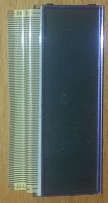

hi, Forum, kann man solche "Leiterstreifen" wie auf der linken Seite des LCD auch kaufen? Der auf dem Bild hat 0,65mm Abstand, das wäre genau das, was ich brauche (TLC5940). Sicher könnte man den Streifen am Bild ablösen, zerschneiden und mit Leiterkleber aufbringen, aber einfacher wäre was Fertiges, Selbsklebendes. lG, Stefan
Ja kann man. Such mal nach: Folienkabel oder Flat-Flex-Cable Kleben musst du die in der Regel aber immernoch selber.
Eisebär schrieb: > kann man solche "Leiterstreifen" wie auf der linken Seite des LCD auch > kaufen? Kaufen kann man alles... Es gibt ein paar Standard-Ausführungen, z.B. http://de.farnell.com/pro-power/axo-00005/bandkabel-flach-0-5mm-10kont/dp/1455401 Aber i.A. sind das flexible Leiter"platten", Flex Circuits, die speziell nach Vorlage angefertigt werden. Gruss Reinhard
Das sind NICHT die LCD heat seal HSC Klebestreifen. HSC unterscheidet sich von Mylar flexiblen Leiterplatten vor allem dadurch, daß es nicht gelötet werden kann, und nicht beondswrs gut leitet weil es aus Grphit ist. Da Deutschland inzwischen den technologischen Anschluss komplett verloren hat, wüsste ich nicht wo man so was hier bekommt, man hat ja schon Schwierigkeiten, Polarisationsfolien nicht nur zu Exotenpreisen zu bekommen. In China kein Problem: http://www.kotobo. cn/en/Product2.asp Hier gibt's auch alles mögliche: http://www.shinpoly.co.jp/business/connector/english/product/category/index.html Die muß man auch mit einem passenden Gerät verarbeiten http://www.buytelephoneparts.com/pdf/HSC%20Presentation.pdf http://www.apecorp.com/h.htm ACF ist noch ein bischen hochwertiger: http://www.miyachieurope.com/cmdata/documents/White-paper-ACF-Bonding-Technology-08-10.pdf

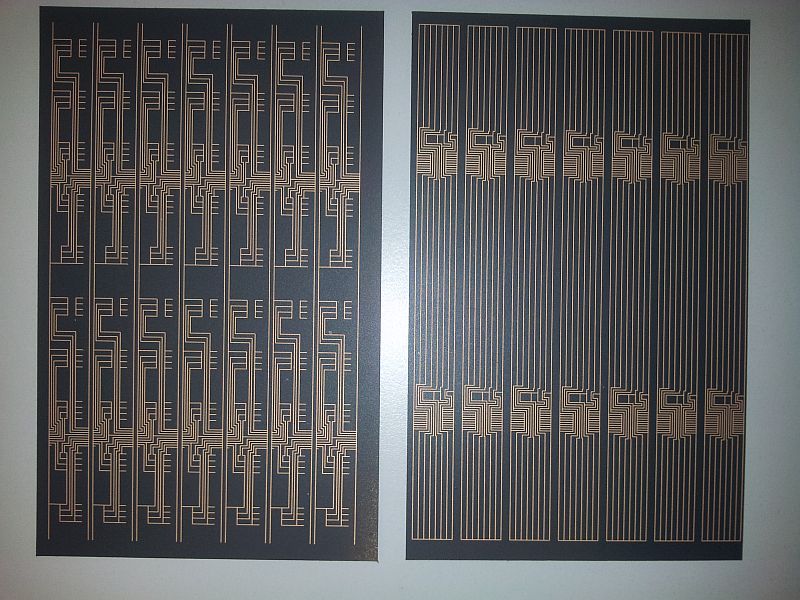

hi, erstmal danke für die Antworten, hab's jetzt überflogen. das von Miyachi scheint am ehesten das zu sein (der erste link ist defekt). Vielleicht hat ja jemand einen Tip für eine andere Lösung. Ich habe 2 x 6 Platinenstreifen wie auf dem Bild geätzt (am foto ist es vor dem Ätzen). Diese Streifen werden Rücken an Rücken geklebt und ich muß dann diese schmalen (o,65mm) Stege von einer Seite zur anderen verbinden. Auf einer Seite kommen TLC5940, auf der Anderen RGB-LEDs. Am Schönsten wären Durchkontaktierungen, aber wie soll ich die in 0,65mm selbst machen? Außerdem müßte ich bei Durchkontaktern wohl eine doppelseitige Platine verwenden. Da kommen dann wieder andere Probleme auf mich zu. Ich habe es zwar geschafft, erstmal zur Probe einen TLC mit dem Lötkolben zu löten, aber lieber wäre mir eine Lötpastenschablone für die TLCs, Lötpaste mit niedrigem Schmelzpunkt (170° für's Backrohr), aber dann Doppelseitig im Backrohr??? Hat hier vielleicht noch jemand eine Idee, wie ich das bewrkstelligen könnte, bin dankbar für jede Idee... Gruß Stefan
Deine Platinen sehen komisch aus, wieso ist denn alles mit diesen Außenlinien verbunden? Wie groß sind deine Platinen? Am besten einfach fertigen lassen, dann brauchst du dich um die Durchkontaktierungen nicht zu kümmern und hast für deine ICs schönen Stoplack der das Löten einfacher macht, dann musst du dich nicht mit Reflow ärgern.

hi, Guest, komische Platinen? naja, ich umrande nicht jede Leiterbahn, sondern ziehe Trennlinien zwischen den Leiterbahnen und kann dadurch kleiner arbeiten. Die beiden Platinen oben sind je 10x16cm. Ich habe das Glück, über einen starken Laser(60W) in der Firma zu verfügen und sprühe einfach schwarzen 08/15-Lack auf die Platinen und lasere den weg, wo das Kupfer wegmuß. Nach dem Ätzen wasch' ich den Lack mit Nitro wieder ab. Wenn ich die Platinen fertigen lasse, wo bleibt dann der Spaß am Hobby? Es geht mir ja nicht ums fertige Produkt. Gruß Stefan
