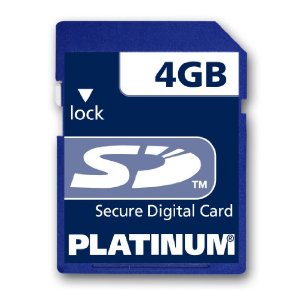

SD-Card: bis 2GB / SDHC-Card: ab 4GB Bei SDHC würde im Befehls-Format die vorgesehene Bitzahl nicht mehr ausreichen, um einzelne Bytes zu adressieren.
Josef G. schrieb: > SD-Card: bis 2GB / SDHC-Card: ab 4GB Und was ist mit dem Bereich dazwischen? Es gibt auch SD-Cards mit 4GB.
4GB können tatsächlich noch byteweise adressiert werden. Historisch ist es wohl so, dass man wegen der nahenden Grenze bereits bei 4GB mit der Umstellung begonnen hat. Aber es haben offenbar nicht alle Hersteller dies mitgemacht.
Jens schrieb: > nix HD! Ja, so eine SD-Karte (nicht SDHC) mit 4GB hatte ich mir auch mal gekauft, mit der Folge, dass nur wenige meiner Geräte sie überhaupt ansprechen konnten. Man sollte daher diese Dinger besser nicht benutzen, sie arbeiten ausserhalb der SD-Norm, die nur bis 2GB spezifiziert ist.
