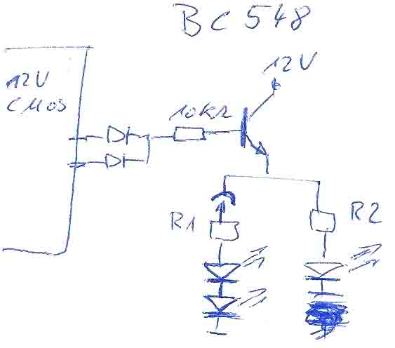

hallo, Wie groß muss R1 und R2 sein? Die 2 Dioden sind 1N4148. Das blöde an Sache ist, an R1 ist ein Stecker dran. Led´s machen 20 mA und wollen 2 Volt als Spannung. Wenn an Stecker drin ist, dann wird das linke LED dunkler, das ist ok. Ich hatte noch nie schwiegkeiten um eine Tansistorschaltung zu berechnungen, ich stehe VOLL auf dem Schlauch. Bei der Emitterschaltung habe ich halbe Betreibsspannung am Kollektor.

Den Emitter des NPN Transistor könntest du auf Masse legen und die LEDs + Widerstand zwischen +12V und dem Collector schalten, dann schaltest du den Transistor auch richtig durch. Du weißt dass die Spannung an der Basis muss um 0.6V höher dein als die Spannung am Emitter, also ist die Spannung am Emitter maximal 12-1.2V=10.8V oder eher 10.6V wenn dort 40mA durch fließen. R1 = (10.4-2)/0.02A=420 Ohm R2 = (10.4-2-2)/0.02A=320 Ohm Da diese 20mA das Maximum ist solltest du den Widerstand etwas erhöhen und die LED eher auf 16mA belasten.
Hallo Tom, > Wenn an Stecker drin ist, dann wird das linke LED dunkler, das ist ok. ??? Wenn der Stecker draussen ist, sind die linken LED AUS. Wenn der Stecker verbunden ist, werden die linken LED heller! > Bei der Emitterschaltung habe ich halbe Betreibsspannung am Kollektor. Nein. Bei Emitterschaltung hast Du <1V am Kollektor! Gruss Michael
@Michael Roek ja und nein. :-) Stecker drausen rechts hell links stock Nacht. stecker drin rechts ein bischen dunkler links hell. @Lutz wie kommst du auf 400 500 Ohm? @Grübler Aus dem Bauch heraus 330 Ohm ? @all Das ist eine Kollektorschaltung :-))
Nein, das ist Murks!
Nimm einen PNP, wenn Du unbedingt die Last an Masse hast.

Tom Rum schrieb: > @Grübler > Aus dem Bauch heraus 330 Ohm ? Nein, ich kann solche einfachen Aufgaben tatsächlich berechnen.
Tom Rum schrieb: > Bei der Emitterschaltung habe ich halbe Betreibsspannung am Kollektor. Welcher Anschluss eines Transistors hat einen Pfeil? > stecker drin > rechts ein bischen dunkler links hell. Mach mal ein Foto von deinem Aufbau. Ich vermute fast, du hast den Transistor im Inversbetrieb angeschlossen. Denn nur dann hat er eine solch schlechte Stromverstärkung, dass sich das auf die rechte LED auswirken kann... Grübler schrieb: > Tom Rum schrieb: >> Aus dem Bauch heraus 330 Ohm ? > Nein, ich kann solche einfachen Aufgaben tatsächlich berechnen. Aber ein gutes Bauchgefühl ist einiges wert. Sonst rechnet sich noch jemand 3,3MOhm her und baut den ungefragt ein...
Tom Rum schrieb: > @Lutz > wie kommst du auf 400 500 Ohm? Das kam nach dem ersten Hinschauen unter der Annahme, daß U_CE Null gewesen; der Transistor also als Schalter benutzt worden wäre.
Jetzt sehe ich das so wie B.A.. An R_B fällt allerdings auch noch etwas Spannung ab, so daß das wohl so hinkommen sollte.
