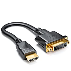

Deswegen hab ich die Grafikkarte angegeben. Also ist diese nicht mit Y Kabel kompatibel. Aber was hat denn der Treiber damit zu tun? Normal muss das Bild auch im BIOS da sein. Hab jetzt so einen HDMI Adapter gekauft danke. https://www.amazon.de/dp/B01K1QFRXW
Alexander schrieb: > Deswegen hab ich die Grafikkarte angegeben. Also ist diese nicht mit Y > Kabel kompatibel. Aber was hat denn der Treiber damit zu tun? Normal > muss das Bild auch im BIOS da sein. Selbst ein klassisches BIOS benutzt Funktionen, die die Graka selber bereitstellt. Es wird ein ROM-Image der Graka (oder heute eher: eines Teils davon) in den Speicher eingeblendet, den das BIOS im Real-Mode sieht. Darin liegt halt das, was die Graka an Fuktionalität über die klassische Int10-Schnittstelle bereitstellt. Und übrigens: Selbst bei Grakas mit mehreren Buchsen ist es nicht sicher, dass sie immer über alle Buchsen ein Bild produzieren, auch nicht beim Boot durch ein klassisches BIOS. Und noch viel weniger kann man sich wohl darauf verlassen, dass das in diesem Sonderfall mit zwei Monitoren an einer Buchse passieren wird.
