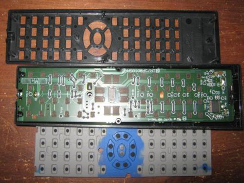

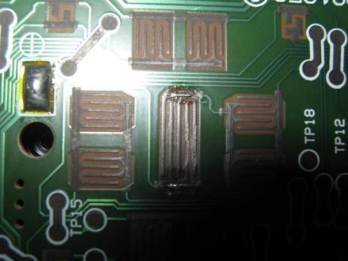

Hallo, ich habe hier von einem Bekanntem eine Fernbedienung, bei der wohl eine Taste (die häufig benutzte "ENTER" Taste) nicht funktioniert. Alle anderen laufen ohne Probleme. Ich habe da an Verschleiß der Kontakte oder Verschmutzung gedacht. Doch als ich sie aufgeschraubt hatte habe ich gesehen, dass die Kontakte top aussehen! Kein Verschleiß, keine Verschmutzung. Am Gummikontakt liegt es auch nicht der funktioniert bei den anderen Tasten (habe die Tasten mal "vertauscht"). In der Verzweiflung habe ich einfach mal die Kontakte freigelegt, mit etwas Lötzinn versehen (siehe Bild) und mit einem 1 kohm Widerstand verbunden doch die LED leuchtet immer noch nicht(habe mit Kamera getestet). Kann es sein, dass der IC defekt ist oder hat wer eine Idee? Für Hilfe wäre ich sehr dankbar. Johannes
ein ähnliches Problem hatte ich mal mit einer Fernbedienung. Damals lag es nicht an der Leiterplatte sondern am Kotaktgummi, also an der Unterseite der Taste. Lösung 1 hat nur kurzfristig geholfen: Den Gummi unten mit einem Bleistift "anmalen", das Graphit hat die selbe Wirkung wie die (superhauchdünne) Kohlebeschichtung des Gummis. Lösung 2 hält nun schon sehr lange: die Kontaktfläche einer alten, ausgemusterten Fernbedienung auf die Unterseite der Taste kleben. Das geht ganz gut mit einem kleinen Seitenschneider. Dabei zuerst die defekte Kontaktfläche abschneiden und entsorgen und dann eine funktionieren Kontaktfläche mit Sekundenkleber wieder aufkleben. ...den Sekundenkleber nicht zu sehr verschmieren, wenn der auf die Kohlefläche kommt kannst Du den Kontakt direkt nochmal austauschen, also Obacht! Viel Erfolg!

Jeffrey Lebowski schrieb: > Damals lag es nicht an der Leiterplatte sondern am Kotaktgummi, also an > der Unterseite der Taste. Das ist ja "leider" nicht das Problem. Am Kontakt liegt es eben nicht. Wenn ich den Kontaktgummi von der defekten Taste an einer anderen Taste ausprobier geht es ja.

Wenn die Zwangsüberbrükung auch nicht geholfen hat, dann verfolge mal die betreffenden Leiterbahnen soweit zum IC hin wie es geht. Da den Lötstoplack wegkratzen und dünne Litzen anlöten ( oder Kupferlackdraht ). Wenn man die Litzenenden zusmmenhält? Geht es dann? Evtl hat eine Leiterbahn einen Haarriss ( tolles Wort mit aa rr und ss ). Durch die mechanische Belastung der Platine beim rumdrücken, werden auch manchmal Lötstellen mürbe. Löte mal ALLE Lötstellen nach. So hab ich auch schon seltsame Fehler behoben.
Die Platine hat ja als "Lötbrücken" diese Graphitleitungen. Evtl. machen die keinen Kontakt mehr. Ich würde erstmal die Leitungen der Taste zum Chip auspiepsen. Nachdem das immer eine Matrix ist, kann es der Chip selbst eigentlich nicht sein, da müssten mehr Tasten ausfallen.

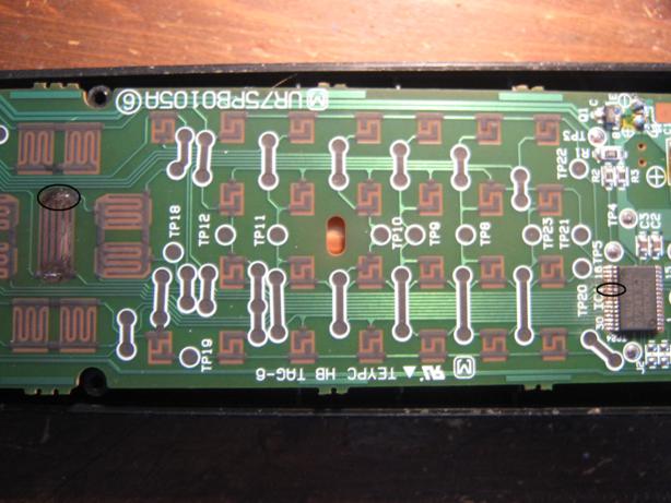

Also ich habe jetzt eigentlich alles ausprobiert. Ich habe die im Bild markierten Stellen überbrückt und es kommt trotzdem nichts. Zudem habe ich nochmal alle Lötstellen am IC erneuert. Doch immer noch ohne Erfolg. :( Was ich noch gemessen habe ist, dass zwischen den von mir freigelegten Kontakten eine Spannung von 3V anliegt, was eigentlich auch gegen einen Haarriss spricht, da anscheinend Kontakt besteht. Hat noch wer eine Idee?

Für den ursprünglichen Fehler spricht ein Haarriss in der Platine. Wenn der Kontaktgummi in Ordnung ist UND die übrigen Tasten funktionieren, dann in der Nähe des Kontaktfeldes. Da die Tasten in einer Matrix liegen, würde bei defektem Mikrocontroller mehr als eine Taste ausfallen. Der mit Abstand häufigste Fehler ist jedoch in der Tat der Kontaktgummi. Bei mir (Nokia TV) hat es schließlich geholfen, den Gummi an der Kontaktfläche mit feinem Schleifpapier aufzurauen. henni
