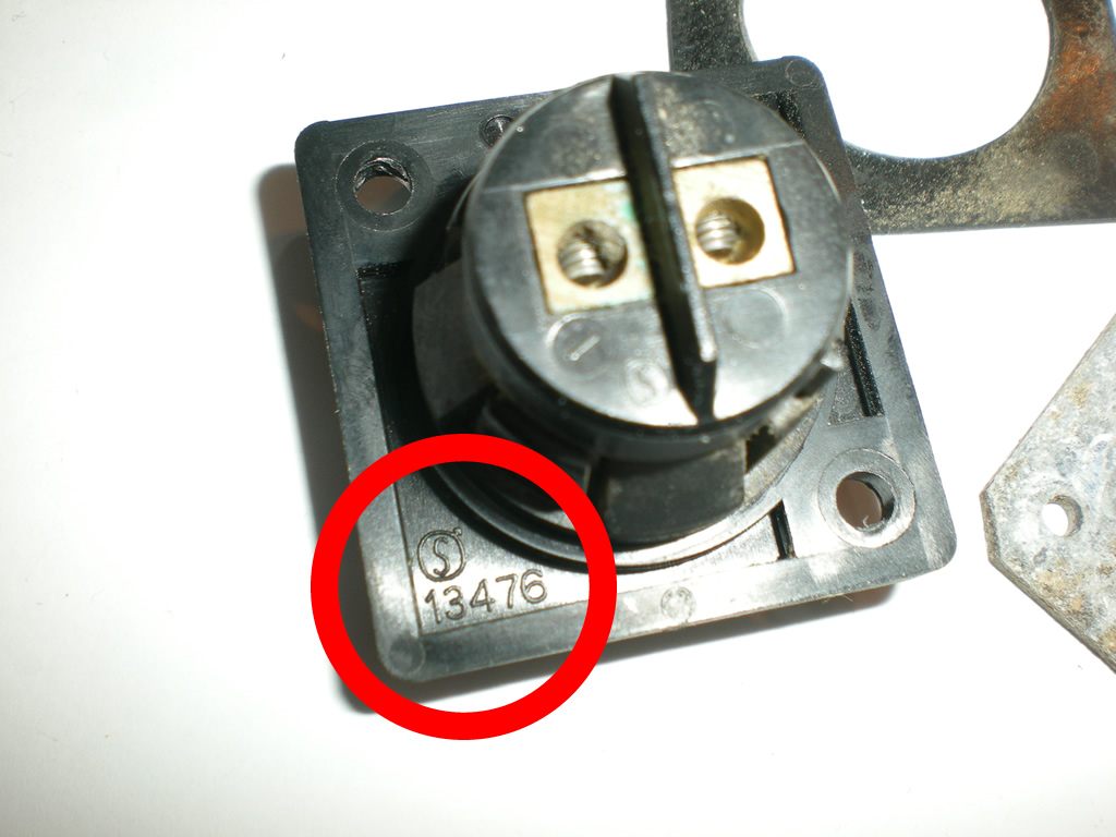

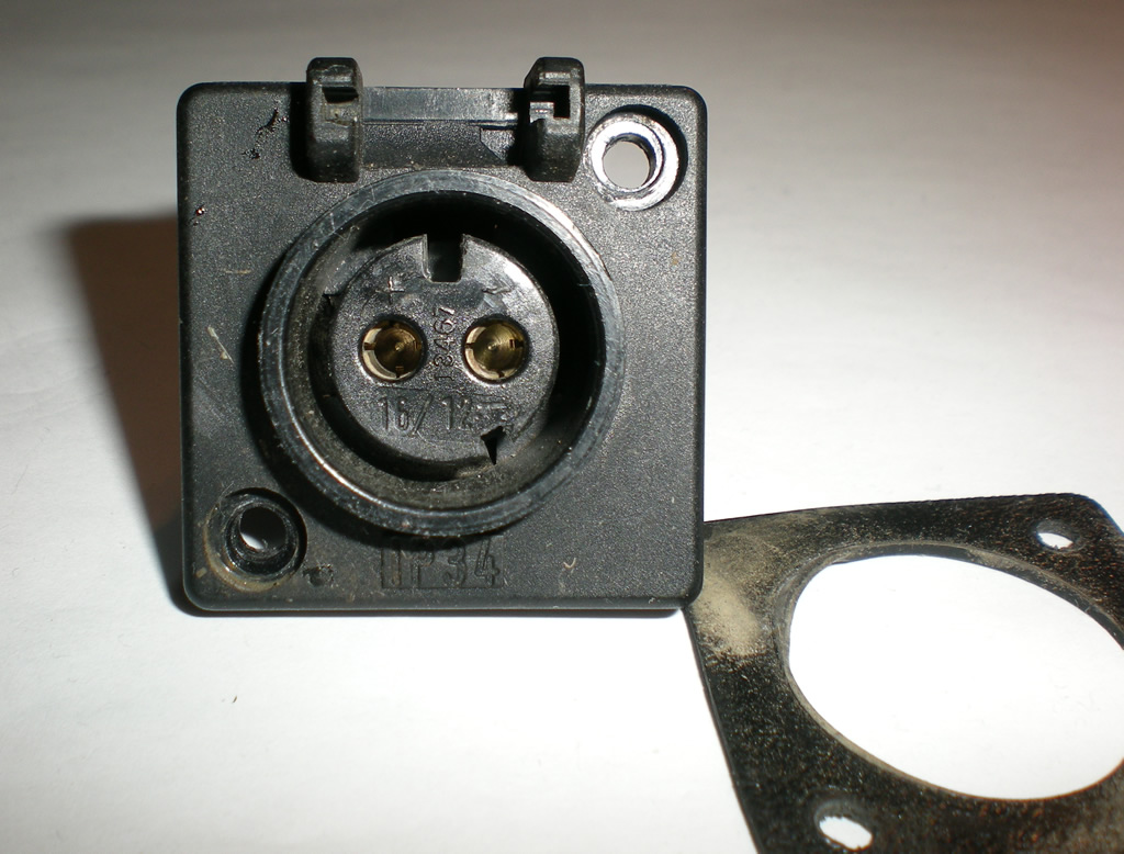

Moin, Vielleicht könnt ihr mir ja weiterhelfen?! ich suche den Hersteller von der abgebildeten Buchse. Im ersten Bild, habe ich mal den einzigen Ansatzpunkt mal rot eingekreist. Das - vermutliche - Herstellersymbol kenne ich leider nicht :( Da drunter befindet sich die Zahl "13476" Auf der Vorderseite steht 16 / 12V DC, dann die Zahl "13467" (wohl der passende Stecker?!), die Polarität sowie der Schutzgrad. Die Außenabmessung Beträgt 35 mm x 35 mm ; Durchmesser des passenden Steckers ist 19 mm. Markant sind auch die zwei Nuten zwecks Verpolungschutz. Mein Problem ist, dass leider das Kabel mit dem Stecker abhanden gekommen ist. Daher suche ich nicht unbedingt die Buchse, sondern den passenden Stecker. Ich bin natürlich auch offen für eine andere alternative, d.h ich würde auch zur Not Buchse und Stecker tauschen, hättet ihr da eventuell einen heißen Tipp für mich?! Je "Vandalismus"- geschützter (d.h aus versehen abreißen u.ä ;)) umso besser! Schön wäre dann eventuell eine Buchse mit Gewinde in diese man den Stecker einschrauben kann, a la Neutrik & co. Distri wäre egal, Farnell und RS Links sind natürlich willkommen :) Dankeschön!

Vielen dank für die Tipps :) @ Harald, nur das ich genau das vorhabe :) Zur Erklärung: Das original ist das Verbindungsstück der Spannungsversorgung eines Aufsitzrasenmähers. Besser: das Kabel mit dem Stecker ist die Zuleitung für ein Hydraulikmotor der die Messer nach unten fährt. Für interessierte: http://www.reckwardt.com/images/top9-1-9.jpg Leider wurde eben dieses Kabel bei Mäharbeiten auf einem Feld von demjenigen aus versehen abgerissen und liegt nun irgendwo rum. Daher auch die robuste Lösung :) Klar kommt nun Netzspannung != 12V für ein Motor, aber die Stecker sehen nun nicht gerade aus wie handelsübliche Netzspannungsstecker, da sollten die meisten auch sehen und hat auch keiner was daran verloren. ;) Zu den Preisen bei Reichelt & co. bringt mir das nur wenig, da ich dann eh 5,95 EUR an Versandkosten mitkalkulieren müsste, wie überall anders auch.. Da ist mir RS gerade recht und ausserdem musste ich eh noch ein paar spez. Bauteile bestellen :)

Ist sicher jetzt verjährt - aber ich habe auch einen solchen Stecker gesucht - und gefunden. Das sind Steckverbinder von Breve: http://www.brevetrafo.de/pliki/2016/01/SELV-DE.pdf Zu beziehen hier: http://www.tme.eu/en/katalog/#search=selv-12vac&s_field=accuracy&s_order=DESC
