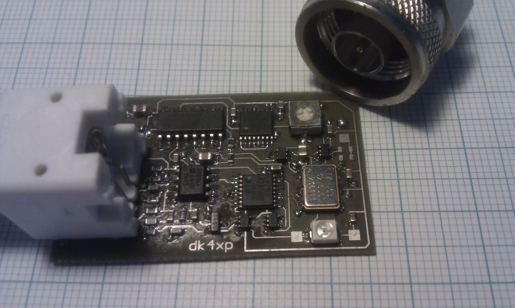

Lag gerade auf dem Tisch. Sorry, noch ungewaschen. Ist übrigens ein 32 MHz-VCXO, den man optional an eine externe 10.00000000-MHz-Ref phaselocken kann, als genaue Zeitbasis für einen DG8SAQ-V2-Networkanalyzer. Der 74HC4046 in SO-16 sieht schon recht klobig aus. Gruß, Gerhard
