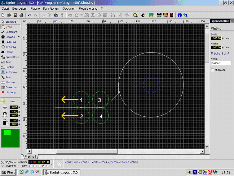

Hallo, ich verfolge schon lange dieses Forum, und bin erstaunt wieviel Wissen ich mir durch diese Platform aneignen konnte. Nun ist es aber soweit das ich direkt Hilfe bei einer kleinen Arbeit die ich mache brauche. Ich möchte einen kleinen Roboter bauen, der immer die selbe Länge einer Klopapier-Rolle abschneidet. Das Problem ist, das ich nicht weiß wie ich den Roboter konstruieren soll, das er immer die richtige Länge von dem Papier nimmt. Zuerste dachte ich an 2 lineargeführte Schienen, mit je einen "Greifer". Zuerste kommt der erste Greifer, holt sich den Anfang der Rolle und zieht diese etwas in die Länge. Dann kommt der zweite und Greifer, "übernimmt" das Papier und zieht es so lang wie es sein sollte. Der Erste Greifer fährt wieder zurück, und sichert das Papier. Ist dies generell eine vernünftige Methode, oder hgabe ich schon bei dieser Technik zu viele Probleme? Ich finde generell im Internet sehr wenige (günstige) motorbetrieben lineare Führungen, was mein Projekt noch mehr erschwert. Ich bin für jeden hilfreichen Tipp oder Link dankbar. danke, lg groebi

Das mit der Rolle ist schon nicht schlecht. Ich habe mit Sprint mal eine Skizze gemacht.Rolle 1 hängt an einem Stepper,Rolle 2 drückt nur an .Rolle 3 und 4 können blockiert werden damit das Papier abgetrennt wird.;-)
herbert schrieb: > Das mit der Rolle ist schon nicht schlecht. Ich habe mit Sprint mal eine > Skizze gemacht.Rolle 1 hängt an einem Stepper,Rolle 2 drückt nur an > .Rolle 3 und 4 können blockiert werden damit das Papier abgetrennt > wird.;-) Das sieht so generell gut aus. um es nochmals vereinfacht zu erklären, soll schluss endlich ein ung. 14cm langes Röhrchen aus Klopapier entstehen. Dieses soll ung. 1cm im Durchmesser haben und eben 14cm lang sein. ich würde das Papier lang ziehen, und dann um einen rohling drehen um die gewünschte Röhre zu bekommen.
