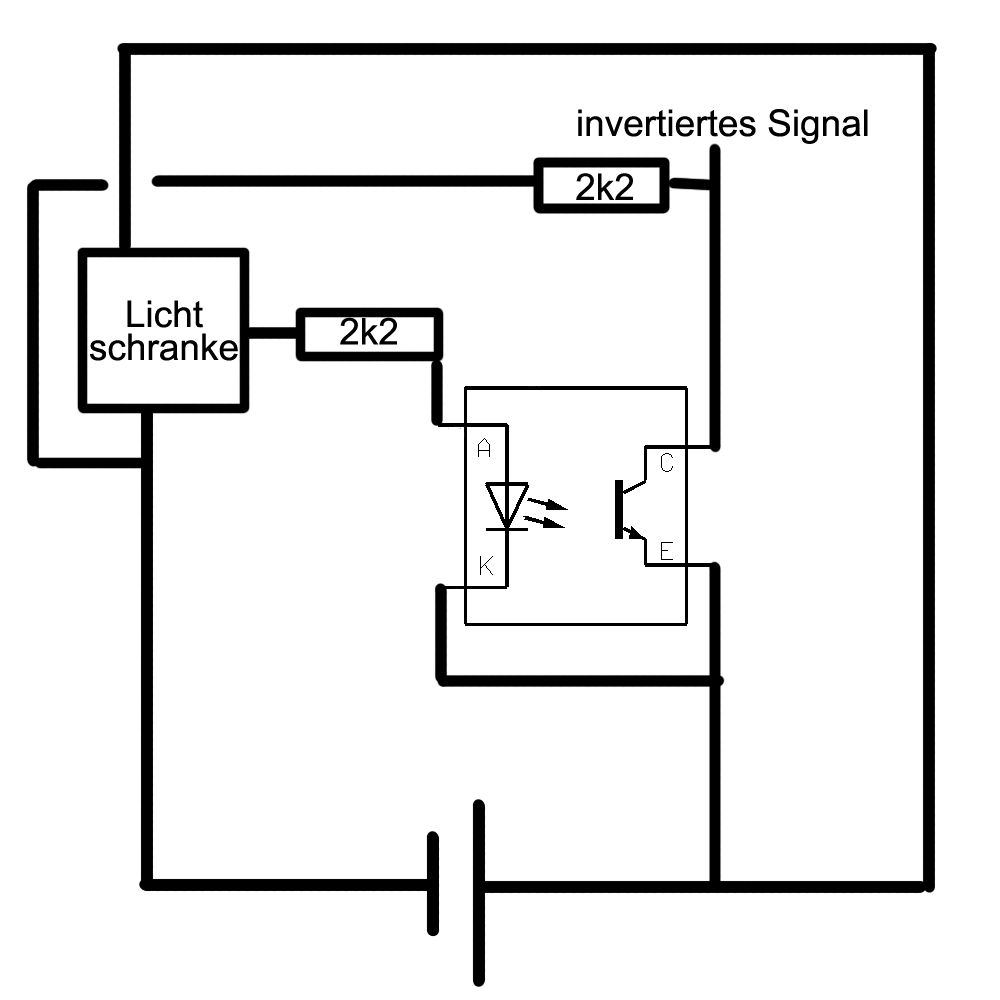

Danke für die Antworten, habe das mal so aufgezeichnet wie ich es verstanden habe, ist es so richtig? Das mit der Diode verstehe ich allerding nicht, wie invertiert sie das Signal?

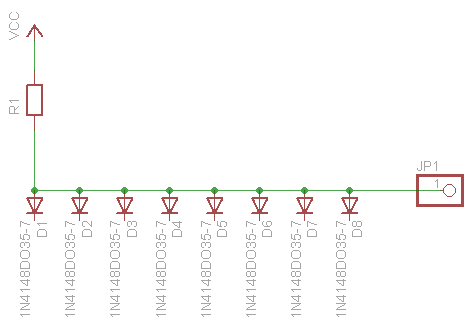

Hallo Optokoppler ist so ok. Die Version mit den Dioden siehe Anlage. Die Dioden entkoppeln die Lichtschranken.
Jan C. schrieb: > Das mit der Diode verstehe ich allerding nicht, wie invertiert sie das > Signal? Gar nicht. Der µC muß lernen, dass ein Low-Signal an seinem Eingang bedeutet, dass eine der Lichtschranken unterbrochen ist.
Das mit den Dioden scheint ja leichter zu sein, aber die Schaltung verstehe ich doch noch nicht. Ist JP1 der Eingangspin am µC? So wie die Dioden angeordnet sind blockieren sie jetzt doch das Signal der Lichtschranken. Also gehts über den Widerstand zum VCC und es liegt HIGH an. Warum kommt es aber zum LOW wenn eine Lichtschranke unterbrochen wird? Und was für Dioden brauche ich dafür? Ist 1N4148DO35-7 eine bestimmte Diode? Finde darunter nichts.
Hallo JP1 geht zum Controller. Die Diode ist z.b. eine 1N4148. Es geht aber im Prinzip jede beliebige. Wenn eine Lichtschranke auf GND schaltet wird JP1 ebenfalls GND+ca. 0,65 V. Die anderen Lichtschranken haben keinen Einfluß weil die Dioden sperren. Also wenn eine oder mehrere Lichtschranken schalten wird JP1 zu GND.
Clever ;) Dann bestelle ich mal die Dioden und probiere es aus. Vielen Dank für die Hilfe!
