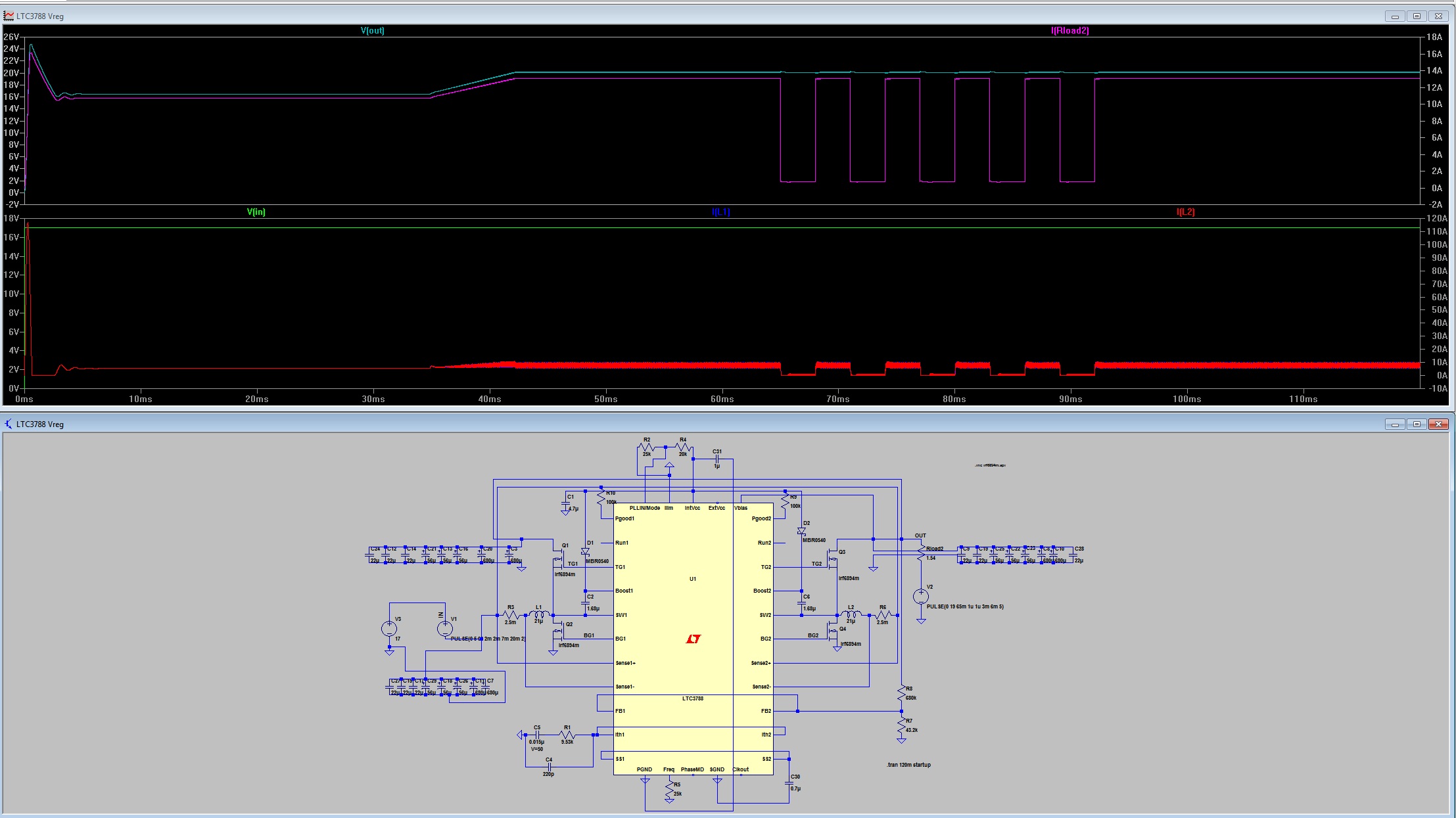

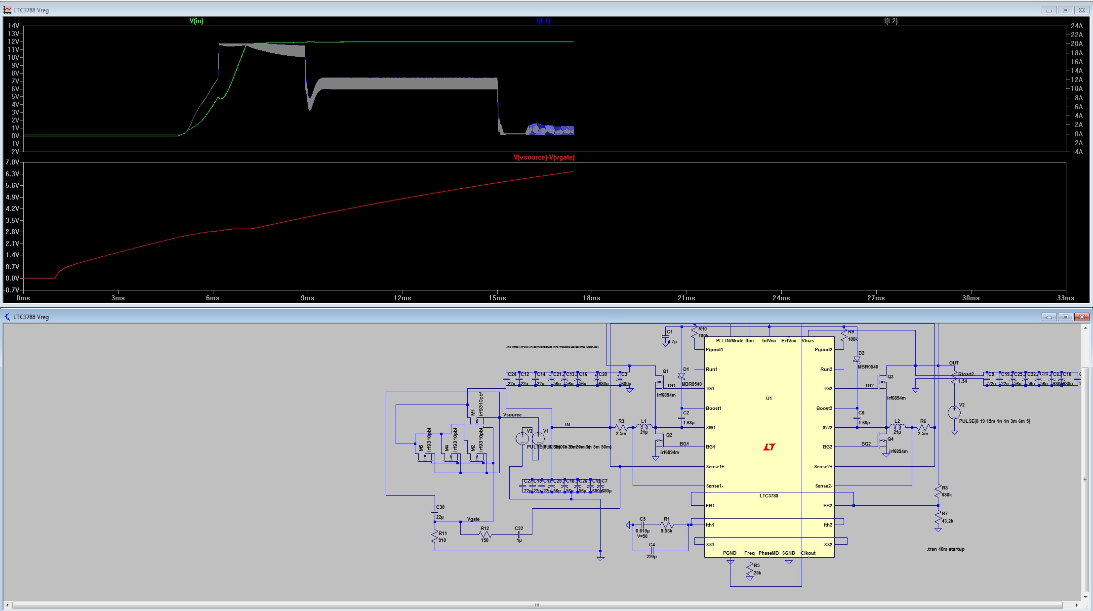

Hallo, ich hatte schon mal nach diesem Problem gefragt, aber bisher keine Antwort bekommen (vlt weil das auch nicht in einem eigenen Thread war, deshalb diser hier). Ich habe mal versucht einen DC Boost Converter zu simulieren. Dieser soll bei 20Vout etwa 13A liefern können. Als Eingang haben wir 12-17V von einem LiPo akku. Beim Einschalten tritt dieser enorm hohe Strom auf (bis 90A), der dann aber wieder abfällt. Frage ist, wieso tritt der auf, ist das weiter schlimm (für die Bauteile oder den Akku), und was kann man dagegen machen? Ich hoffe mir kann nun einer weiterhelfen. Danke

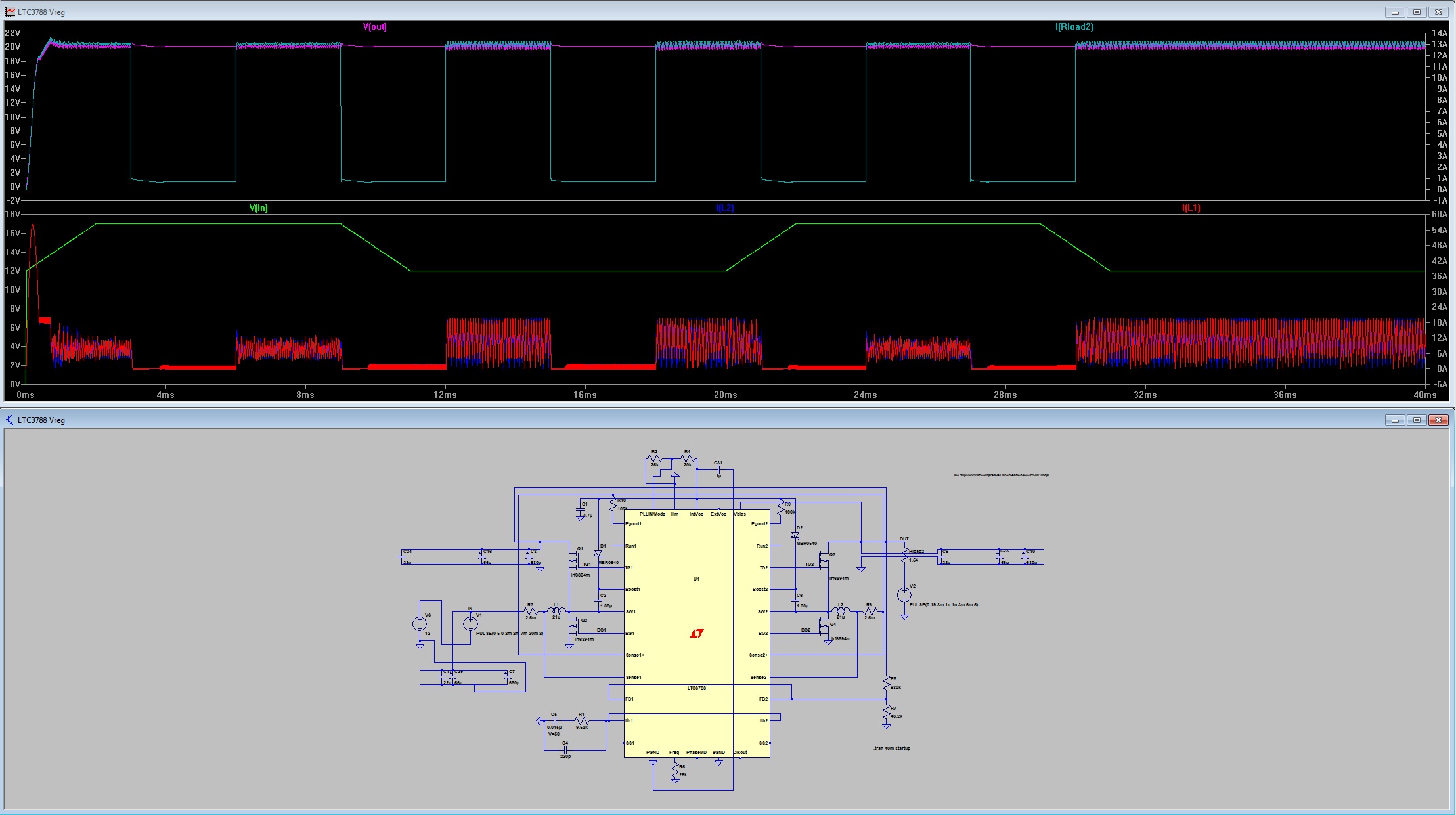

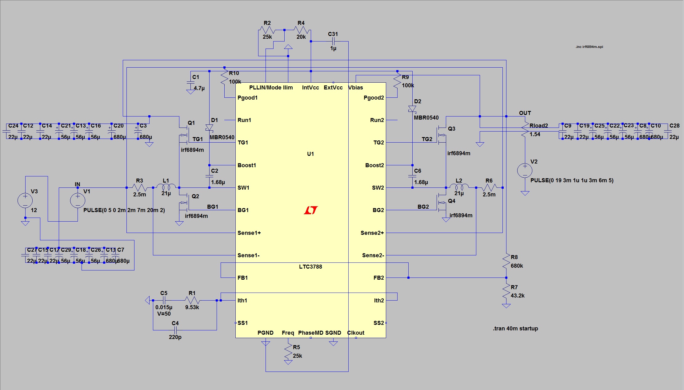

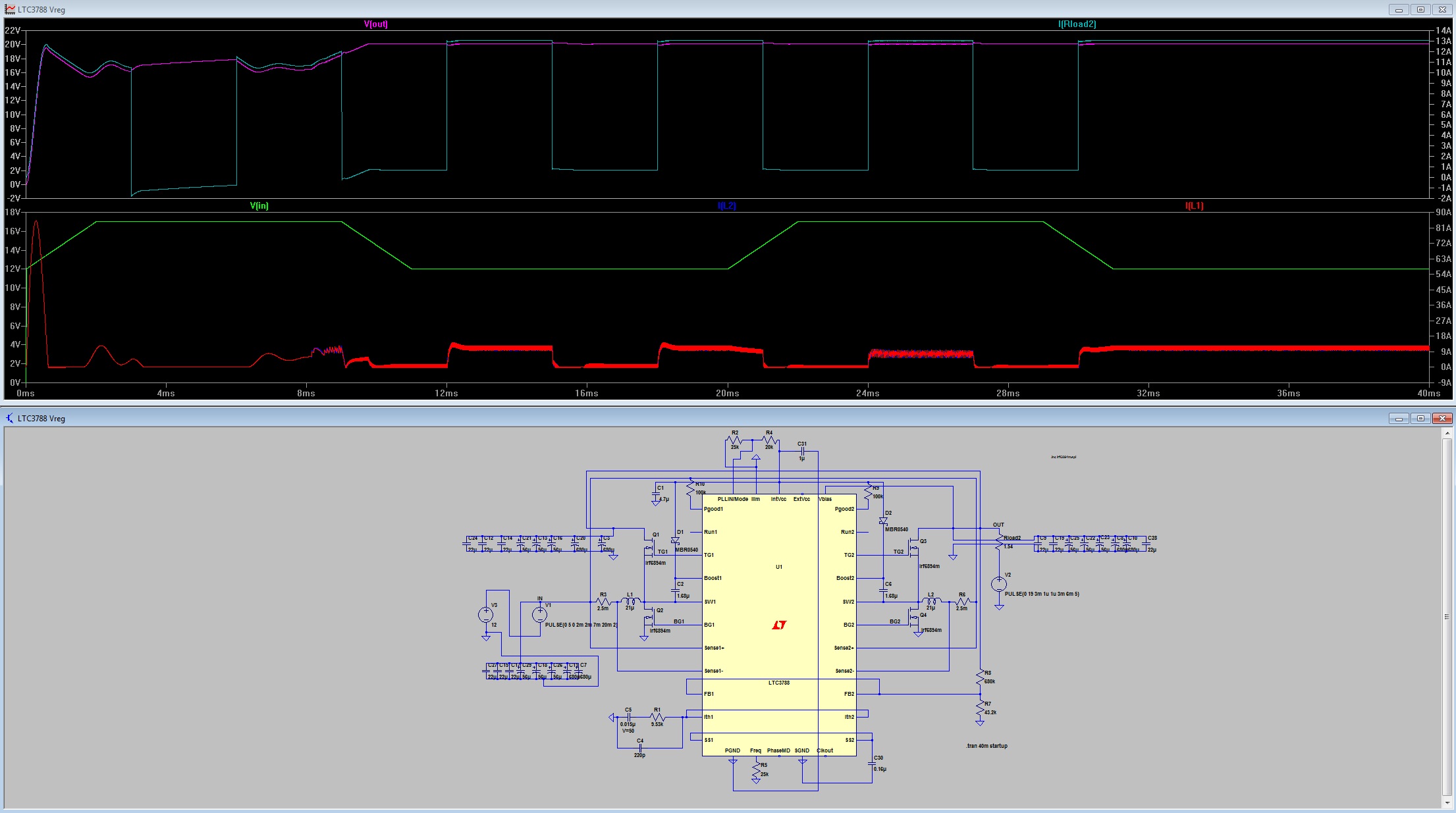

also der LiPo kann 5C, das sind bei mir 50A. Die Spulen gehen bei 23A schon in Sättigung. Die MOSFETS schaffen dafür 260A im pulsed Betrieb. Ich hatte den Soft Start auch schon ausprobiert, aber so wie ich das sehe bringt der nichts (Bild). Wenn ich die Kondensatoren reduziere, dann sinkt zwar der Strompuls ein wenig ab, aber der Strom ripple nimmt deutlich zu (nicht gut)(Bild). Was kann man denn da noch machen? iwie muss man das ja hinkriegen, oder?

Stefan schrieb: > wie meinst du das mit Faktor 1/2? Ach sorry, die zwei Bilder waren nicht der Vergleich mit/ohne Softstart. Dein Softstart hat eine Zeit von grob 1ms... das ist doch viel zu wenig. Stell die mal auf mindestens mehr als die Dauer der Stromspitze. Eher 50ms. Real muss der Strom ja auch erst mal irgendwo herkommen. Wenn in der Zeit vom Ladevorgang der Primärkondensatoren auch schon die Sekundärkondensatoren voll geladen werden wollen, steigt die Stromspitze unnötig und dein Regler bricht beim realen Aufbau vielleicht sogar nochmal ein. Daher lieber der große Softstart-Wert. Brauchst du wirklich eine Einschaltzeit von >10ms?
du meinst kleiner 10ms, oder? Ne, brauch ich eig nicht. Der Ausgang geht an einen Motorregler. Also nach der Formel von LT müsste mit 32uF eine Startzeit von 20ms auftreten. Ich habe den Kondensator jetzt mal auf 0.7uF gesetzt, das müssten etwa 85ms sein. Ich verstehe nicht den Zweck des SS, im Diagramm sieht das jedenfalls nicht überzeugend aus. Und die Spitze lässt sich davon auch nicht beeindrucken.
Mit Softstart und so wird das nix, da deine Kondensatoren an Betriebsspannung hängen. Du schaltest also deine Quelle ein und sofort werden die Kondensatoren geladen und die Schaltung zieht diesen hohen Strom. Entweder baust du eine Drossel vor die Kondensatoren ein, was dann aber zu unerwünschtem Schwingverhalten führen kann oder eine Strombegrenzung über einen Widerstand, z.B. einen NTC, der bei erreichen der Betriebsspannung öber den Kondensatoren kurzgeschlossen wird.
Stefan schrieb: > Ich verstehe nicht den Zweck des SS, im Diagramm sieht das jedenfalls > nicht überzeugend aus. Und die Spitze lässt sich davon auch nicht > beeindrucken. Dann sind das die Eingangs-Kondensatoren. Diese Spitze kriegst du dann nur mit einem Längswiderstand, Strombegrenzung oder ähnlichem im Eingangszweig weg.

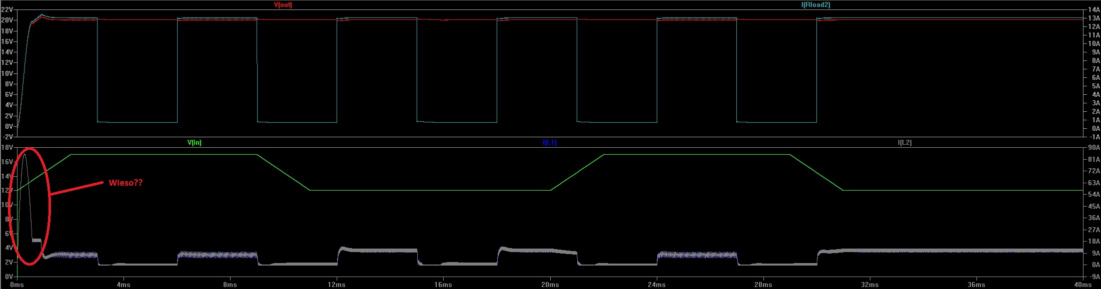

also ich habe das nun so gelöst: Habe 4 Mosfets parallelgeschaltet und lasse diese über ein RC Glied langsam einschalten. Dadurch gibt es nicht diesen Spitzenstrom.
Stefan schrieb: > also ich habe das nun so gelöst: Warum, frage ich mich, schliesst du deinen Schaltregler nicht einfach so wie alle anderen auf der Welt einfach an die Stromversorgung an? Dieser Strom wird nicht fliessen, weil schon die ganzen Übergangswiderstände verhindern, dass er überhaupt fliessen kann. Und das bisschen Energie, das in Kondensatoren um 2mF gespeichert werden kann, räumt nur das Oxid vom Schalter weg... ;-)

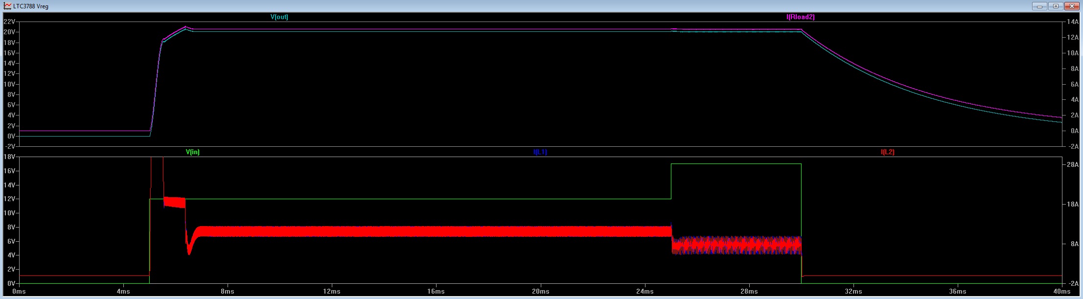

Jetzt würd ich aber nicht nur den Einschaltvorgang simulieren sondern auch den Ausschaltvorgang...der ist sicherlich auch interessant, Schwingverhalten usw. ;)
Das rechnen hat sich irgendwann aufgehangen, deswegen hab ich nur den einschaltvorgang. Aber aus den ersteren simulationen Habe ich den ausschaltvorgang ja schon gesehen.
Stefan schrieb: > Das rechnen hat sich irgendwann aufgehangen, deswegen hab ich nur den > einschaltvorgang. > Aber aus den ersteren simulationen Habe ich den ausschaltvorgang ja > schon gesehen. und wie sah der aus? Simulier doch einfach bis grade in den stationären Zustand und lass dann ausschalten, das sollte nicht so lange dauern.
Christian Str schrieb: > den Ausschaltvorgang... der ist sicherlich auch interessant, Ich kann mir nicht vorstellen, dass da was interessant sein könnte... > Schwingverhalten usw. ;) Was soll denn schwingen, wenn keine Energie mehr da ist?
Lothar Miller schrieb: > Christian Str schrieb: >> den Ausschaltvorgang... der ist sicherlich auch interessant, > Ich kann mir nicht vorstellen, dass da was interessant sein könnte... > >> Schwingverhalten usw. ;) > Was soll denn schwingen, wenn keine Energie mehr da ist? Ich seh zwei Spulen und nen Haufen Kondensatoren...wenn da keine Energie mehr vorhanden ist, fress ich nen Besen. Ich will ja nicht heraufbeschwören, dass da was schwingt, aber prüfen würd ich es trotzdem.
Christian Str schrieb: > Ich seh zwei Spulen und nen Haufen Kondensatoren... und verstehst nicht viel von dem dazwischen. also sorry, aber der tipp ist halt einfach kompletter unsinn. ist ja schön und gut, wenn du da an eine schwingung denkst, aber bevor du halbwissen verbreitest, informier dich doch selber. der läuft weiter, bis er in den undervoltage lockout kommt und schaltet dann ab.
Michael H. schrieb: > und verstehst nicht viel von dem dazwischen. also sorry, aber der tipp > ist halt einfach kompletter unsinn. Stimmt, den Controller kenn ich wirklich nicht. > der läuft weiter, bis er in den undervoltage lockout kommt und schaltet > dann ab. Dann möchte ich jetzt aber auch wissen, wie das funktioniert :) Der Controller schaltet sich also bei einer zu niedrigen Eingangsspannung ab. Und dann? Was passiert dann? Die Kondensatoren sollten ja nach dem Abschalten der Eingangsspannung noch geladen sein. Die Spule auch noch. Oder ist das falsch? Wenn ja, wo ists dann geblieben?
Alles klar, sie bleibt in den Kondensatoren und kann durch die FETs nicht zurück zur Spule fließen und entlädt sich dann langsam über dem Verbraucher, da kann wirklich nix schwingen, ihr habt recht :)
soo, hier noch der beweis, kein schwing zu sehen, ich denke das kann man nun umsetzten.
Stefan schrieb: > soo, > hier noch der beweis, kein schwing zu sehen, ich denke das kann man nun > umsetzten. Jep, bin da mittlerweile auch hinter gekommen, dass nichts schwingen kann ;) Aber wo kommt die Stromspitze her? Oder ist das ein alter Plot? ;)
Christian Str schrieb: > Aber wo kommt die Stromspitze her? Da wird die Versorgungsspannung eingeschaltet...
jup, ich hatte die mosfets aus dem eingang wieder raus genommen, da der PC sonst sich aufhängt nach einer gewissen Zeit. Aber die sind ja auch nicht von Bedeutung beim Ausschalten. Beim Einschalten erfüllen sie dafür umso mehr ihre aufgabe.
Lothar Miller schrieb: > Christian Str schrieb: >> Aber wo kommt die Stromspitze her? > Da wird die Versorgungsspannung eingeschaltet... Eben darum...das wurde ja gelöst, indem das RC-Glied langsam die MOS-FETs durchsteuerte. Stefan schrieb: > ich hatte die mosfets aus dem eingang wieder raus genommen, da der PC > sonst sich aufhängt nach einer gewissen Zeit Alles klar, sowas hab ich mir fast gedacht :D
