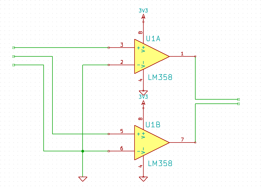

irgendwie finde ich nicht die richtige Formel um die benötigen Werte für
einen Komparator auszurechnen.
Mein Aufbau sieht zur Zeit so aus wie im Anhang angedeutet. Die freien
Leitungen auf der Linken Seite sind führen zu den drei Phasen eines
Brushless Motors. Dort treten im Drehbereich der mich interessiert 0,3
mV Spannungen auf. Nun würde ich gerne einen Komparator mit Hysterese (
= Schmitt-Trigger?) aufbauen, der die Schranken 0,4 mV und 0,2 mV
aufweist. Die Versorgungsspannung beträgt wie im Anhang angedeutet 3,3
V.
Wie muss ich zum Berechnen vorgehen? Die gängingen Rechner haben mich
bisher nicht weiter gebracht. Vermutlich liegt das daran, dass ich einen
Denkfehler drin habe.
Vielen Dank.

So wie ich das sehe, brauchst du erst mal an den invertierten Eingängen
deine Referenz spannung, denn im moment ist deine Referenz die Masse,
was heisen würde das der OP imer durchschaltet. Also an einem OP die
0,4mV einstellen und am anderen die 0,2mV, die Ausgänge dan auf ein
RS-FlipFlop.
Hoffe dein Anliegen richtig verstanden zu haben,is ja schon spät ;)
LG Chris

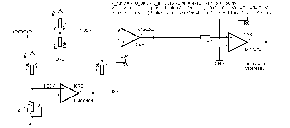

von Joachim .. (joachim_01)
Ich bin nicht sicher ob dein Denkansatz sich so ohne weiteres
realisieren läßt. Wie wäre es stattdessen mit einer anderen Idee? Die
Spulen legst du auf einen Spannungsteiler, anschließend subtrahierst du
die Ruhespannung und verstärkst ordentlich. Nimm keinen LM324, das ist
wahrscheinlich der schlechteste OP der Welt, besser was modernes mit
wenig Offset wie LMC6484 (obwoh der auch schon nen paar Jährchen alt
ist).
Ich habe das Prinzip der oben gezeigten Schaltung für einen Höhenmesser
(barometrischer Sensor) aufgebaut, damit kann ich Spannungen von wenigen
zig uV von einander unterscheiden (die dann auf nen ADC gehen). Und wenn
ich keinen Rechenfehler gemacht habe kannste die Schaltung (für jede
Phase 1x aufgebaut) direkt übernehmen. Am besten mal aufm Steckbrett
ausprobieren.

von Falk B. (falk)
@  Komparator (Gast)
>mV Spannungen auf.
Dreht der mit 1 U/min? 0,3mV sicher in dem Umfeld zu detektieren dürfe
SEHR sportlich werden. Hier nimmt man besser Hallsensoren oder einen
Encoder.

von MaWin (Gast)
Bei der Schaltung ? Gar nicht. Die kann das nicht.
0.3mA sind 300uV das liegt weit unter der Toleranz eines LM358.
Ausserdem werden in die Leitungen einstreuende Spannungen bereits
grösser sein als das was du messen willst.
Mit idealen OpAmps/Komparatoren in idealer Umgebung (Simulator) kann man
natürlich Schmitt-Trigger aufbauen, die 0.2mV und 0.4mV als untere und
obere Schaltschwelle haben.
Da der Ausgang beim idealen Bauteil von 0V nach 3.3V schaltet, brauchst
du nur eine Abschwächung um 1:11000 durch einen simplen Spannungsteiler:
Signal ---1 Ohm---+---10999 Ohm---+
anderes Signal ------|-/
aber um so geringer die Eingangsspannungsdiffrenz ist (und bei dir ist
sie bestenfalls 100uV) um so langsamer schaltet ein Komparator. Es wird
also scher, das passend ideale Bauteil bei Reichelt zu finden.
