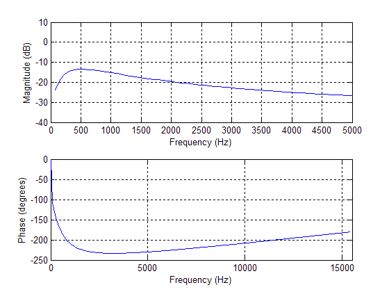

Hier ein kleines Matlab-Scribt zur Darstellung des Frequenzganges des Filters von Klaus H. ( Ich hoffe, dass ich mich bei den Koeffizienten nicht verrechnet habe. Weis jemand, wie man den Filter auf 0dB normiert?
1 | % band pass filter with one pole filters |
2 | %
3 | % y1(n-1)=ax+(1-a)y(n) |
4 | % y2(n-1)=bx+(1-b)y(n) |
5 | % y=y1-y2 |
6 | %
7 | |
8 | fab=31000; |
9 | flow=400; |
10 | fhigh=600; |
11 | |
12 | a=2*pi*flow/fab; |
13 | b=2*pi*fhigh/fab; |
14 | |
15 | c=1-a; |
16 | d=1-b; |
17 | |
18 | B=[a-b b*c-a*d] |
19 | A=[1 -c-d c*d] |
20 | |
21 | freqz(B,A,200,fab); |
22 | ax=axis; |
23 | ax(4)=10; |
24 | ax(2)=5000; |
25 | ax(3)=-40 |
