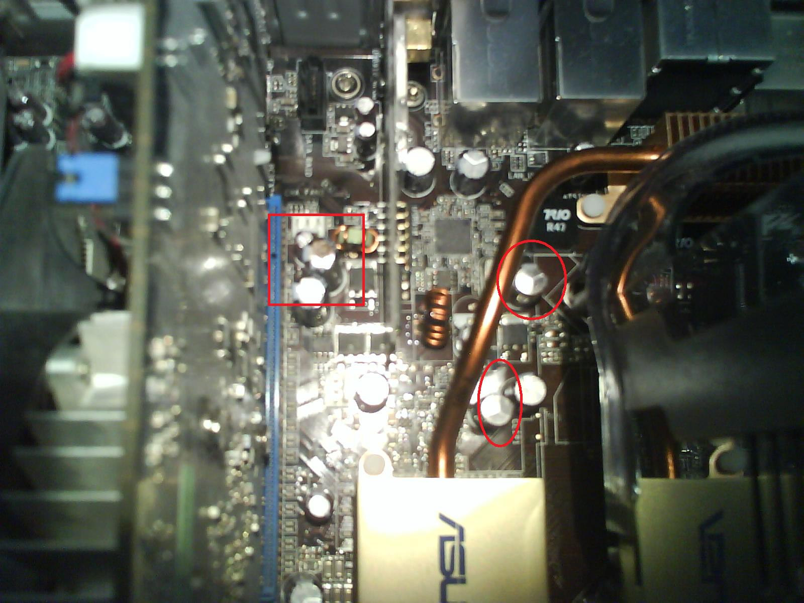

Anbei ein Bild mit den Unholden von meiner ollen Handy-Knipse. Rotes Kästchen den erbrochene 1800µF. Links Daneben die Grafikkarte. Die Roten Ellipsen zeigen die geblähten 820µF. In Kupfer daneben Heatpipe und Rechts mit Kühlkörper der Proz. Nach oben über den Anschlüssen sind Lüfter. Ebend mal das Tagan 480 Watt Netzteil getestet aber das war dann wohl auch für einen Teil der Wolke des Komponenten-Sterbens verantwortlich und hat das Zeitliche gesegnet. Edit: Hatte den Beitrag davor mehrfach trotz Vorschau vermopst und dann doch nochmal neu angesetzt
Es gab mal eine regelrechte Flut von ausgelaufenen/aufgeplatzten Elkos, das war die Zeit als der Athlon/Duron auf dem Markt war. Die heutigen sind keine nachgemachten mehr, aber sie halten eben auch nicht ewig. Mein CPU Kühler ist so auf dem CPU drauf dass die Abluft nach links über die Elkos und nach rechts über den RAM gepustet wird. Für meine Nothbridge, Southbridge und Grafikkarte (eigentlich passiv) ich einen extra Lüfter der dort Luft drüber strömen lässt. Da mein CPU "undervolted" ist (damals waren 1.050V noch wenig) beim Standardtakt verbraucht er nur 27 Watt bei 100% Auslastung (Prime95 + LTSpice).

Netzteil getestet entsprechend so: http://www.hardware-experten.de/tutorials/74-tutorial-atx-netzteil-ohne-board-starten Mit kurzschliessen und Probe-Last dran, Lüfters und DVD-Laufwerk. Kein Mucks und kein Anlaufen von irgendwas. Der gute Kondensator-Zauber-Rauch/Geruch kommt auch aus dem Netzteil, das legt dann ohne weiteres Aufmachen des Netzteils einen Defekt zumindest nahe. Der Rechenknecht hatte ja auch jahrelang seinen Dienst gut getan, aber wenn dann doch mal DirectX 10 anlaufen soll und mehr als 3 GB RAM genutzt werden will, liegt die Investitionsschwelle schon fast so, dass man die restlichen Schritte auch schon fast machen kann/muss. Ich hatte ja eh mal eine Upgrade für Ende dieses Jahr angedacht und wollte warten bis sich Elektronik und HDD Preise etwas normalisiert haben.
Dave B. schrieb: > Ich hatte ja eh mal eine Upgrade für Ende dieses Jahr angedacht und > wollte warten bis sich Elektronik und HDD Preise etwas normalisiert > haben. Besorge Dir im Computerladen ein defektes, aber nicht jahrzehntealtes Mainboard. Damit hats Du eine Elkoquelle für den Rest des Jahres bis zum geplanten Neukauf. Ein Netzteil kannst Du jetzt kaufen und dann auch weiter verwenden (500 bis 600 Watt wäre meine Empfehlung, be quiet würde es bei mir nicht heißen dürfen - ist aber Deine Entscheidung).
@Dave Zum Kondensatortausch: Gute Idee, wenn man es richtig hinbekommt, wie schon weiter oben erwähnt saugen die Masseflächen der Multilayerboards die Hitze des Lötkolbens schneller ab als man schauen kann, mit einem zu schwachen Lötkolben hat man mindestens schon 6 Lötaugen abgelöst noch bevor das erste Kondensatorbeinchen draußen ist. Zu den "ominösen Win7 Prof/Ult Reinstallations bzw OEM DVD": Wenn du da auf "softwarebilliger . de" anspielst, haben einige Bekannte von mir gekauft und installiert, war bisher völlig problemlos, sind tatsächlich oft Dell-DVDs dabei. Geht ja eh nur um den Code. Zum Neukauf: Also wenn du mit dem alten Gerät eigentlich super zufrieden warst, muss das neue ja nicht unbedingt gleich 20 mal leistungsfähiger sein und zweieinhalb mal soviel kosten wie das alte. Ich habe dieses Jahr schon bei einigen alten defekten WinXP-Rechnern das Innenleben getauscht und immer kostensparend ungefähr folgendes eingebaut: Board: ASRock M3A770DE AMD 770 Sockel AM3 Dual Channel DDR3 ATX CPU: AMD Athlon II X2 250 2x 3.00GHz Sockel AM3 BOX RAM: 4GB Kingston ValueRAM DDR3-1066 DIMM CL7 Dual Kit Grafik: GeForce GT 520 Festplatte: 1000GB Festplatte, Sata Kostete Anfang des Jahres alles zusammen so um die 250 Euro.
