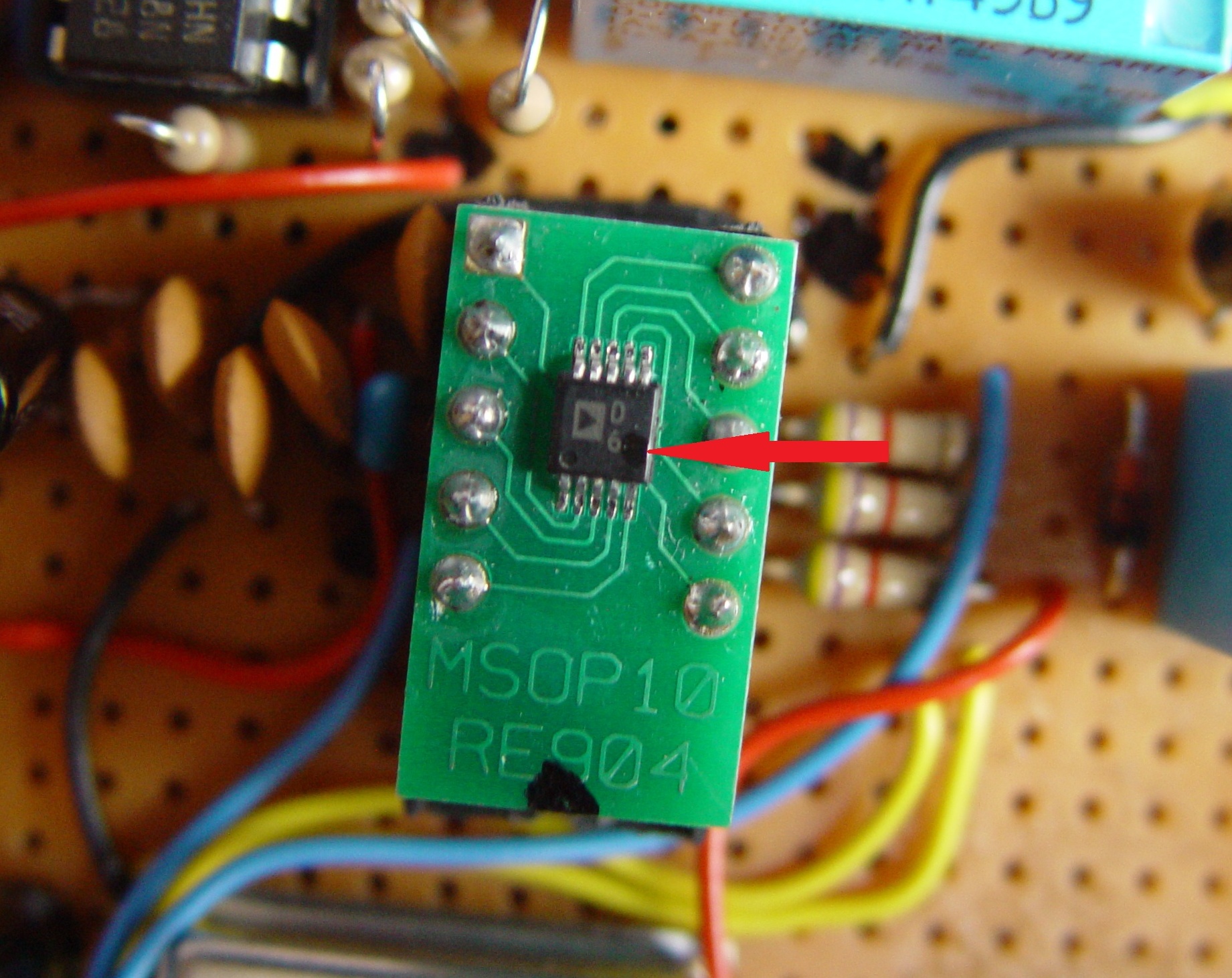

Soeben ist ein kleiner Rauch von meinem Board aufgestiegen :( Allerdings
hab ich nicht genau gesehen woher er kam. Mir ist nun bei einem IC ein
schwarzer fleck aufgefallen, von welchem ich nicht sicher bin ob er
vorher schon da war... Kann so ein abgerauchter IC ausschauen?
beste Grüsse
von Carsten (Gast)
Kann so aussehen wenn er nach verbranntem silizium riecht ist er dir
abgeraucht. Wenn nicht war es was anderes
von Christoph Z. (rayelec)
Sieht eher nicht danach aus. Ausser bei ganz heftigen Sachen ist die
verbrannte Stelle eigentlich immer die Gehäusemitte wo der Die sitzt.
Vielleicht ist dieser Punkt ja von dem schwarzem Marker, welcher am
PCB-rand benutz worden ist. Wenns mit Spiritus abgeht, ist der Fall
klar...

von Serge W. (serge_w)
hi zusammen
Also riechen tu ich absolut nix... Der punkt auf dem IC hab ich mit
aceton weggekriegt. Allerdings tut der AD9833 (das ist der IC) nicht
mehr so wie er soll. Gibt konstant etwas unter 5V aus. Vorher kamen da
noch flotte sinuskurven raus.
Hmm... erst dachte ich eigentlich, der Rauch würde vom relais gleich
oberhalb kommen, dieses schaut aber ok aus und funktioniert auch noch...
Kann ich denn ausschliessen, dass es den AD9833 erwischt hat, wenn er
von aussen normal ausschaut?
grüsse
von Franzl F. (Firma: Elektroniker) (franzl-f)
Leider nein, mann sieht den defekt eines Halbleiters eher selten von
ausen.
hmm ok. Aber wo kommt denn der rauch raus? Sollte man das nicht sehen?

von Jens G. (jensig)
Also da dies ein programmierbares Etwas ist, muß es nicht an diesem IC
liegen, sondern könnte auch durch einen toten µC, der den AD9833
"programmiert", verursacht worden sein. Wenn der µC also nicht will,
dann wollen idR. auch alle von ihm initialisierten IC's nicht so
richtig. Es kann also sicherlich ein bißchen komplexer sein, und würde
daher mal die Daten/Taktleitungen zw. µC und AD9833 abchecken, ob da was
sinnvolles drübergeht.

eine andere Möglichkeit die ab und an funktioniert ist es 1. die
Stromaufnahme der Gesamtschaltun zu prüfen. In der Regel steigt diese
bei defekten Bauteilen. Dann musst du mal schauen ob eins der Bauteile
deutlich wärmer wird als es soll bzw. als davor. Dies oder die nahe
Beschaltun um das Bauteil könnte dann defekt sein. Allerdings
funktioniert diese Methode nicht immer. Meist wenn wirklich etwas stark
beschädigt ist und an irgendeiner Stelle einen Kurzschluß erzeugt.
