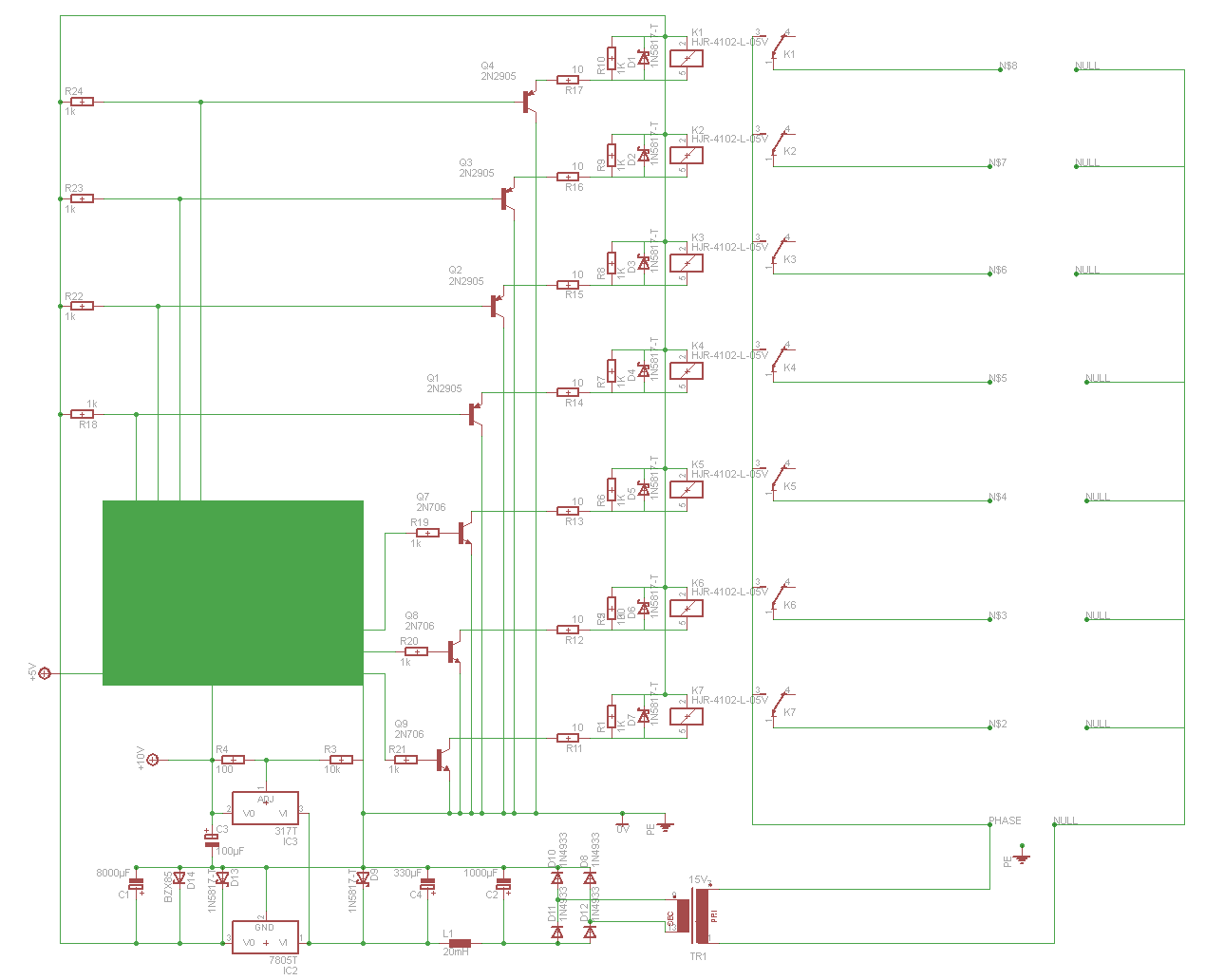

Hi, ich brauche mal wieder eure Hilfe. Ich hab mir einen Controller gebaut, der anhand von ein paar Sensorwerten, Eingabe befehlen und der Uhrzeit/Datum ein paar Lampen, Pumpen und andere Geräte steuert. Der Controller selbst funktioniert an sich eigentlich auch. Das Problem ist, dass wenn man ein Gerät ohne Schuko(bisher zumindest nur bei solchen beobachtet) in die Steckdose steckt der Controller irgendwelche Befehle ausführt, die er gar nicht soll. Die Befehle sind völlig wahllos und reichen von dem Einschalten einer Lampe, bis hin zu beliebig rhythmischen Schaltmustern, die eigentlich niemals von den vorgegebenen Programmen ausgeführt werden könnten. Da die Pumpen nun alle keinen Schutzkontakt haben und über die 230V Hausstromleitung versorgt werden stürzt der Controller sich regelmäßig selbst ins Delirium. Es gibt eine Häufigkeitsverteilung der Ausfälle, wenn man z.B. eine bestimmte Pumpe an der Relaisleiste schalten lässt, oder per Hand einsteckt, dann ist i.d.R. spätestens beim zweiten mal Happyhoure. Wenn man eine X-beliebige Schreibtischlampe irgendwo im Zimmer einsteckt, dann ist nach dem ca. 15ten mal Schluss. Wenn man aber dieselbe Schreibtischlampe in einem anderen Zimmer des Hauses einsteckt (Verlängerungsschnur aus einem anderen Zimmer reicht auch schon), dann passiert nichts. Ich hab mal den Schaltplan der Spannungsversorgung und der Schaltleisten eingegeben, da ich vermute, dass hier das Problem liegen muss. Ich hab es bereits mal ohne Relaisleiste und ohne externe Sensoren versucht (komplett vom Netz und dem Controller getrennt) aber das hat auch nichts gebracht. Auf den Bildern ist der Controller zusehen, ohne externe Sensoren und Aktoren. Man kann leider nicht viel erkennen, aber für einen groben Eindruck reicht es denke ich. Zum Controller selbst: Es sind drei µC, die mittels UART und SPI/USI Informationen mit einander austauschen, anhand der Informationen werden dann gegebenenfalls Aktionen eingeleitet. Da ich so was leider nie gelernt habe und es nur Hobby mäßig mache, entschuldigt bitte falls ich essentielle Informationen vergessen habe. Ich bin echt Ratlos woran das liegen könnte :( Fotos: http://www.abload.de/img/_8280727u0ra7.jpg http://www.abload.de/img/_8280728prpxw.jpg http://www.abload.de/img/_8280729nsq8p.jpg http://www.abload.de/img/_82807333ir1i.jpg http://www.abload.de/img/_8280734zroll.jpg

Wenn die Gleichrichterdioden wirklich wie im Bild geschaltet sind, dann wundert mich eher dass überhaupt was passiert, ausser rauchen. 8000µF hinter dem 7805 wirken "leicht" übertrieben.
So ganz ohne Einblick ins Grünzeug wirds schwierig.
Du hast keine Basisvorwiderstände für die PNP Transistoren? Nicht gut!!! Ingo
Ingo schrieb: > Du hast keine Basisvorwiderstände für die PNP Transistoren? Nicht gut!!! Wieso? In Kollektorschaltung sind die unnötig. Nur kriegen die Relais so lediglich 4,3V ab.
A. K. schrieb: > Wenn die Gleichrichterdioden wirklich wie im Bild geschaltet sind, dann > wundert mich eher dass überhaupt was passiert, ausser rauchen. > > 8000µF hinter dem 7805 wirken "leicht" übertrieben. Die Schaltung ist sowas, wie ein Pferd von hinten aufgezäumt. Hab ich so noch nie gesehen. ;-)

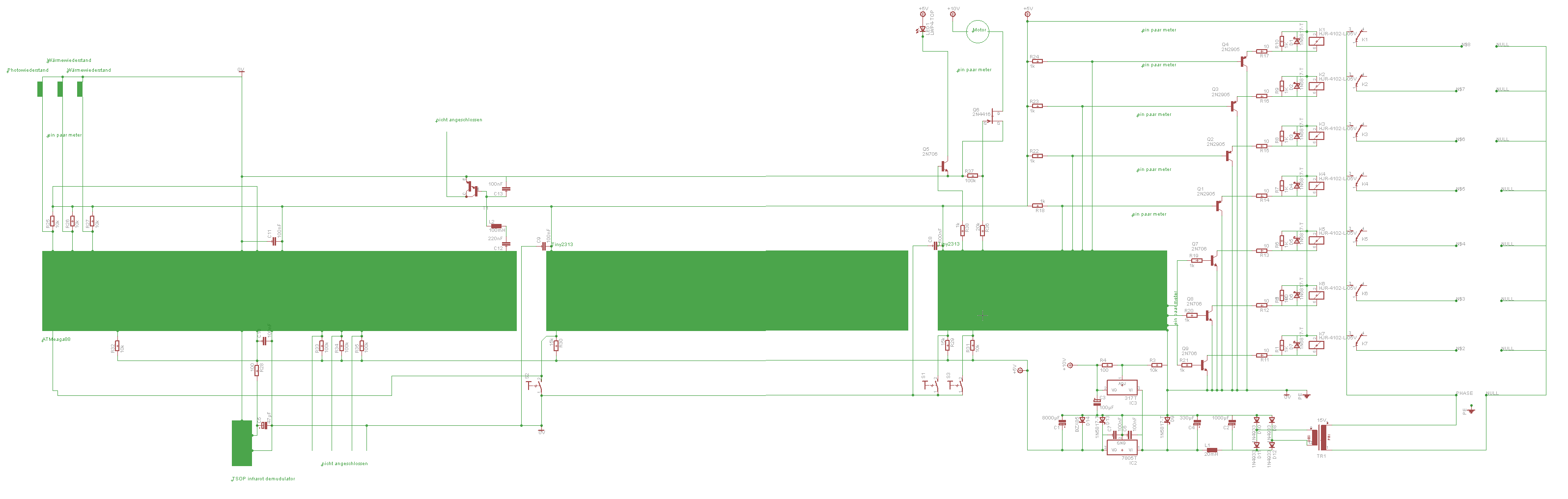

Hi, danke schon mal für die vielen Hinweise. Ich hab jetzt vor jeden µC und an den Spannungswandlern so dicht es nur ging je einen 100µF Kondensator geschaltet. Leider ohne Konsequenzen. Ich hab jetzt auch mal anstatt eines Trafos einen Akku als Stromquelle genommen, leider auch ohne irgendwelche Konsequenzen. Wenn ich die Masse nicht auf Erde lege, dann funktionieren die Berührungssensoren nicht, aber auch wenn ich die Weglasse und die Masse nicht auf Erde lege, bleibt alles beim alten. Der Gleichrichter ist in meinem Schaltplan falsch herum, das hab ich übersehen. Ich zeichne normaler weise nie Schaltpläne, ich bitte das zu entschuldigen. Die 8000µF hab dran wegen ein paar Servos, zum Ausgleich wenn es mal etwas schwerer wird. Also alles in allem ist der Controller zu Testzwecken komplett vom Hausnetz getrennt, sowie von den Relais und auch vom Schuko. Ich würde euch ja den Schaltplan gerne zeigen, aber ich brauch dafür bestimmt einen Monat um den zu machen.
Hallo, was passiert auf den Sensorleitungen? Leider fehlt der entsprechende Ausschnitt völlig. Um was für Sensoren handelt es sich? Könntest du den Teil des Schaltplanes mal posten? Und die SW, welche die Sensorsignale bearbeitet, auch? Gruss Robert

Also so ist die jetzt noch relevante Schaltung, ein paar LEDs und Ausgänge hab ich weggelassen(sind aber nicht anders beschaltet), sowie die Siebensegment anzeige und den Quarz. Die Relaisleiste ist nicht am 230V Netz, es sind keine Geräte in der Leiste und die Erde liegt vorübergehend auch nicht auf Masse und der Strom kommt aus einem Akku. Es ist besser als vorher, aber manchmal flippt er dennoch aus. Also kann es noch nur sein, dass die Leitungen irgendwie als Antennen wirken, denn ich bin ja nirgends mehr auch nur ansatzweise an der 230V Leitung. Die 100µF sollten nF werden, aber da ist das µ wohl umgefallen und hat sich den Kopf gestoßen :)
Vor die Sensoren sollte noch ein RC. Wie wird die Abfrage der Sensoren gemacht? Was machen die Interrupts ? Gruss Robert
Viel Spass mit LED1. Q6 ist wohl auch eher kreativ gezeichnet, oder? Lass mich raten: das ist ein N-MOSFET, kein N-JFET 2N4416? So angesteuert fungiert der nämlich nur als Kurzschlussdiode. Dessen induktive Last hat hoffentlich eine Freilaufdiode. Dank Grünzeug statt ICs kann man nur raten, was welcher Pin ist, aber AREF könnte hier unsinnigerweise gegroundet sein.
Die ganze Leitungsführung kommt mir doch sehr fehlerträchtig vor. Ein Motor wird an die Conroller-Masse geschaltet, die Ausgänge der µC werden über mehrere Meter an die Schalttransistoren geführt. Ist es wirklich so, das ein Controller-Ausgang über mehrere Meter an die Basis eines Transistors führt? Es ist doch wesentlich schlauer und störunempfindlicher, wenn der Schalttransistor in der Nähe (gleiche Platine) wie der µC sitzt, nur das Relais weiter entfernt sitzt. Optimal wäre das Relais und den Schalttransistor über kurze Wege anzubinden, die Last über den langen Weg. 5 Volt-Relais sind nicht immer das optimale, schon gar nicht, wenn die Verorgungsspannung des µC dadurch über mehrere Meter im ganzen Raum verteilt wird.
Relaiskontakte für 230V brauchen einen Snubber: http://de.wikipedia.org/wiki/Snubber Allen Eingängen zum MC würde ich einen >=10k Schutzwiderstand spendieren. Noch besser sind Optokoppler. Und die Eingänge natürlich in SW entprellen (4-fach Abtastung), damit Störungen nicht ungewollt was auslösen. Peter
Ja ich hätte auch gerne anstatt der grünen Flecken die entsprechenden µC in die Schaltung gezeichnet, aber genau die gibt es leider nicht, und wenn ich jetzt andere nehme kommt es auf das gleiche raus. Das gleiche bei dem MOSFET, das ist ein IRLR024N mit Freilaufdiode. Wie gesagt, funktionieren im primitiven Sinne funktioniert es ja, also der Motor Läuft die LED-leist(Symbolisiert durch eine LED, weil ich fertig werden wollte), die Sensoren ect. Die Interrupts: Einer zählt die Zeit für die Uhr(122/s), einer guckt nach dem TSOP ob ein IR- Signal erkannt wird(15000/s), einer pulst die Servosteuerleitung(3900/s) und zwei unterbrechen bei empfangenden Zeichen am UART. Die Sensoren werden mit ADC oder einfachen I/O Pins ausgelesen, aber nur ein paar mal pro Sekunde, oder noch seltener (Ausgenommen der TSOP). Ich kann ja versuchen die Pins an den Controllern noch zu beschriften, aber erst mal würde ich gerne das mit den Snubbern, bzw. mit den RC-Glied ausprobieren, bin mir aber unsicher wo genau und in in welcher Dimension das sein müsste.
