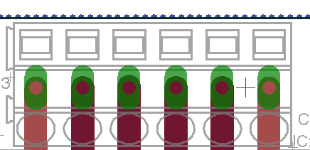

Hey Leute, die Zeichnung der Klemme geht mir nicht so ganz in den Kopf, ist das so richtig rum? Die Kabel kommen von oben in die Klemmenlöcher Es ist: SMKDSP_1,5/6 Grüße
Man kann keine Kabel in den Bildschirm stecken. Wie sieht denn die reell vor Dir liegende Buchse aus?
Die runden Löcher sind die Eingänge für die Leitungen, die eckigen Löcher sind zum öffnen der Klemmbacken per Schraubendreher oder entsprechendem Werkzeug - also genau anders herum, solltest Du die Leitungen von der Platine hinweg (auf deinem Bild: nach oben) führen wollen.
Sascha W. schrieb: > Die runden Löcher sind die Eingänge für die Leitungen, die eckigen > Löcher sind zum öffnen der Klemmbacken per Schraubendreher oder > entsprechendem Werkzeug - also genau anders herum, solltest Du die > Leitungen von der Platine hinweg (auf deinem Bild: nach oben) führen > wollen. Wenn man sich das Bild zu dem Teil ansieht ist es aber genau andersherum: Das Kabel kommt ins eckige loch. Im Runden Loch sitzt die Schraube zum Festklemmen.

Sehr intelligente Bemerkungen... Lest mal genau, ich ging von Klemmkontakten aus. Der TO schreibt selbst auch 'Klemmenlöcher' - aber nun gut, das ist mehrdeutig, schließlich klemmen die schraubengetriebenen Backen die Leitung ja auch, so wird er es gemeint haben. Ich habe nun aber auch mal nach einem Datenblatt gesucht und bemerkt, dass es sich doch eindeutig um eine Schraubklemme handelt, anhand des Silkscreens und der erwähnung von 'Klemmlöchern' ging ich, ohne die Typennummer zu überprüfen, von einer Anschlussleiste mit Klemmkontakten aus - da schaut es halt genau so aus wie von mir beschrieben, aber bei diesem Bauteil ist das natürlich anders.
