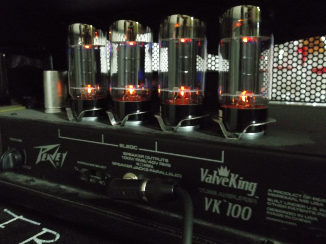

Hi! Ich hab hier mal ein Bild von meinen Röhren im Betrieb gemacht. Das Foto gibt recht gut die Farben wieder. - Angeschlossen ist die Hälfte der 4x12er Box mit Impedanzregler am Verstärker auf 16 Ohm. Meint ihr, das sieht so halbwegs normal aus?? - Auf den beiden Lautsprechern hört man ein recht leises "Rauschen", kein "Brummen", also so als ob man die Hifi-Anlage etwas mehr aufdreht aber noch nichts abspielt. - Ich glaube, das scheint so aber noch normal zu sein. Und die Wärmeentwicklung hält sich scheinbar noch in Grenzen? - Wenn man die Hand 5-10 cm vor eine der Röhren hält, ist es etwa so als ob man sie über eine halb bis voll aufgedrehte Heizung hält.
Felix B. schrieb: > Angeschlossen ist die Hälfte der > 4x12er Box mit Impedanzregler am Verstärker auf 16 Ohm. Mit Verlaub... WAS heißt denn das nun wieder? Die 4x12-Box hat doch NUR EINEN Anschluss mit einer Imp. von 16Ω zum Anschluss an den Amp, oder? Da kannst Du doch nicht auf einmal nur die Hälfte anschliessen...

Felix B. schrieb: > Ich hab hier mal ein Bild von meinen Röhren im Betrieb gemacht. Das Foto > gibt recht gut die Farben wieder. Das sieht sehr gut und normal aus.
Diese Art dunkelblaues Leuchten entsteht durch Floureszenz wegen Elektronenbeschuß auf das Glas, man sieht, das das an Stellen passiert an denen die Anodenbleche Ausschnitte haben. Dieses Leuchten weist auf sehr gutes Vakuum der neuen Röhren hin und wird später verschwinden, absolut unbedenklich. Schlimm wird es, wenn das Vakuum selbst weißlila leuchtet, dann hat die Röhre Luft gezogen und ist im Allgemeinen Schrott. Der "Blechmantel" in der Röhre ist die Anode und es ist noch unbedenklich wenn dieses Blech an einzelnen Stellen im Dunklen gerade sichtbar glüht, wenn das heller wird, fließt zu viel Anodenstrom, die Röhre ist überlastet wegen falscher Bias Einstellung. Das ganze Theater mit der Lastimpedanz ist bei Röhrenverstärkern nicht so wild. Auch an einem 16Ohm Ausgang kannst Du einen 4 Ohm Lautsprecher anschließen ohne irgend Etwas zu überlasten, Kurzschluß wird locker weggesteckt. Offene Ausgänge hingegen verträgt ein solcher Amp gar nicht, die Röhren arbeiten dann bei Übersteuerungen im Schaltbetrieb und erzeugen in den Primärwicklungen das Ausgangsübertragers auf Grund dessen Selbstindukion Spannungen die zum Durchschlag der Isolation führen können und das leider auch oft tun. Ein im Verstärker parallel zur Lautsprecherbuchse entschärft das Problem wesentlich, wird aber oft weggelassen weil er Leistung verheizt. Die in 16 Ohm Fall angegebenen 16 Ohm stellen den Lastbereich mit optimaler Leistungsausbeute und meist geringstem Klirrfaktor da. Überschreitung nach oben oder Unterschreitung führen hauptsächlich zur Veränderung dieser Parameter. Man kann sich mal den Verlauf der Impedanz eines beliebigen Lautsprechers über den Bereich 20Hz-20Khz ansehen, dann geht Einem auf das das nicht so eng zu sehen ist. Im Resonanzbereich kann ein 16 Ohm Lautsprecher locker 500 Ohm Impedanz haben... ...man merkt deutlich das schon viel Wissen rund um Röhren den Bach herunter gegangen ist..., schade. Hoffe das das etwas Klarsicht im Nebel bringt, Holm
