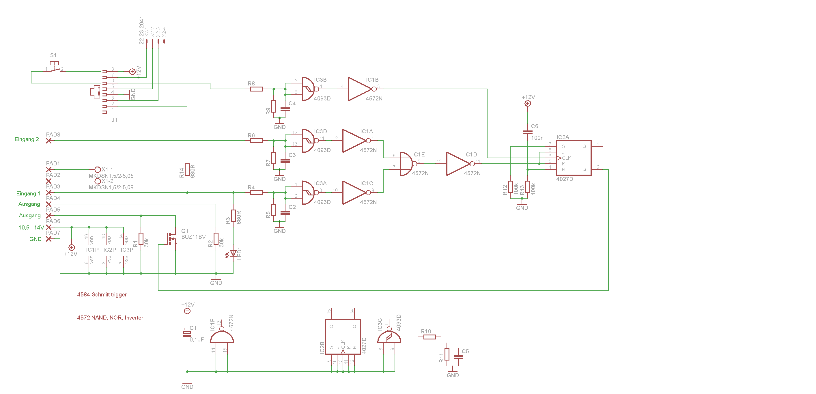

OP #2815878
So hier das was ich mir ausgedacht habe. Wie gesagt bin Elektriker, kein
Elektroniker. Das geht vielleicht auch einfacher.
Bedingungen:
Einsatzort in einer Alarmzentrale
Eingang 1 und/oder 2 High + Tastimpuls an Eingang 3 = bewirkt Toggle
Eingang 1 UND 2 Low + Tastimpuls = bewirkt nichts.
Toggle hat Power Up Reset.
Grundzustand nach Reset -> BUZ11 ist leitend.
Ub= 10,5 - 14V Gesiebt und sehr gut geglättet.
High ~10 - 14V
Low 0 - ~0,5V
Alle Eingäng sind entprellt. Zusätzlicher Schmitt-Trigger am Flip-Flop
Eingang für sicheres Toggeln.
R und C´s für Entprellung werden noch berechnet. Hilfestellung mit
Erfahrungswerten sind willkommen.
1. Frage: Würde mein Entwurf so funktionieren?
2. Frage: Lässt sich der Bauteilaufwand mit anderen IC´s oder
veränderter
          Schaltung reduzieren?
          (AUßER AVR und PIC!!!)
Verbesserungsvorschläge sind herzlich willkommen und erwünscht.
Moderator (Firma: Titel) Persönliche Seite #2815890
Was mir an dieser Schaltung nicht gefällt, ist, dass nicht nur der
Eingang 3 toggeln kann, sondern auch die Eingänge 1 und 2: sie müssen
nur zum richtigen Zeitpunkt ihren Pegel wechseln...
Wenn das erlaubt ist, dann hätte dein Übersichtsbild so aussehen müssen:
               _____                   _____     ______
Eingang 1 ----|     |-----------------|     |   |Toggle|
              | >=1 |                 |  &  |---|>     |--- Ausgang
Eingang 2 ----|_____|   Eingang 3 ----|_____|   |______|

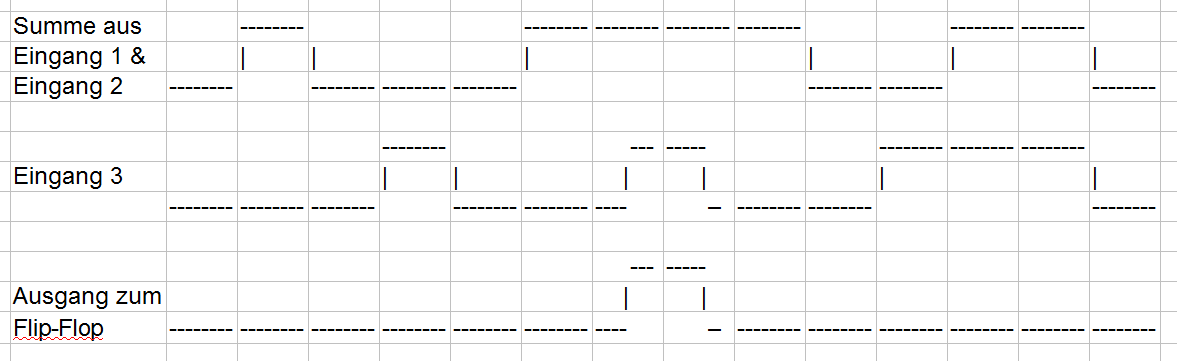

Stimmt, diesen Fall habe ich bislang garnicht bedacht.
Das dürfte allerdings unter keinen Umständen passieren.
Daraus Folgt:
Erst wenn die Eingänge 1 und/oder 2 bereits High Level haben und dann
erst Eingang 3 H wird, soll sich das FF toggeln lassen.
Wenn Eingang 3 zuerst High ist und dann Eingang 1 und/oder 2 High
werden, darf das FF nicht getoggelt werden.
Eingang 1 und 2 bestimmen, wann Eingang 3 das FF toggeln darf.
Zum Diagramm:
Summe aus E.1 und E.2 heißt hinter dem ODER-Gatter.

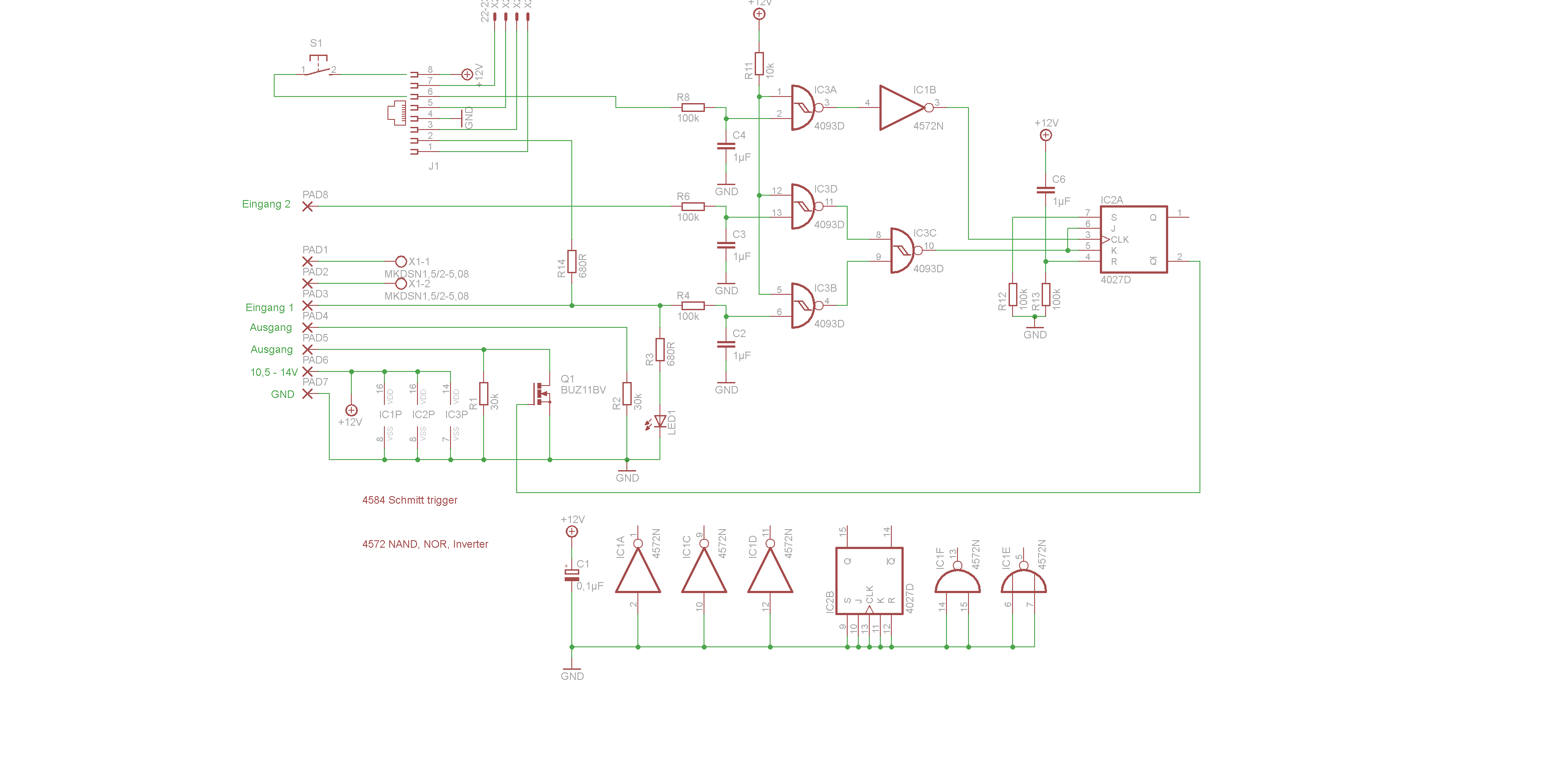

#2816869
Nur mal so ein Gedankengang, kann das leider auch nicht malen, bin zu
blöd dafür :)
E1 und E2 mit 'Oder' verknüpfen ist klar. Der Ausgang dieser Schaltung
ist ein Eingang an einem 'Und', der andere Eingang an diesem 'Und' ist
der invertierte E3. Der Ausgang dieser Schaltung ist der Eingang zum
nächsten 'Und'. Ein weiterer Eingang ist der normale(nicht-invertierte)
E3. Und dann zum toggeln. Einzigstes Problem dabei wird sein, dass der
Impuls an das Toggle-Element sehr kurz sein wird, da sich ja die
Bedingung am zweiten 'Und' fast direkt mit dem Umschalten von E3 an
beiden Eingängen ziemlich gleichzeitig ändert. Also liegt nur die Zeit
dazwischen, die das erste 'Und' zum umschalten braucht. Ob das reicht,
weis ich nicht, glaube ich aber nicht. Vielleicht hat ja noch jemand ne
Idee, wie man das Problem noch umgehen könnte.
MfG Dennis

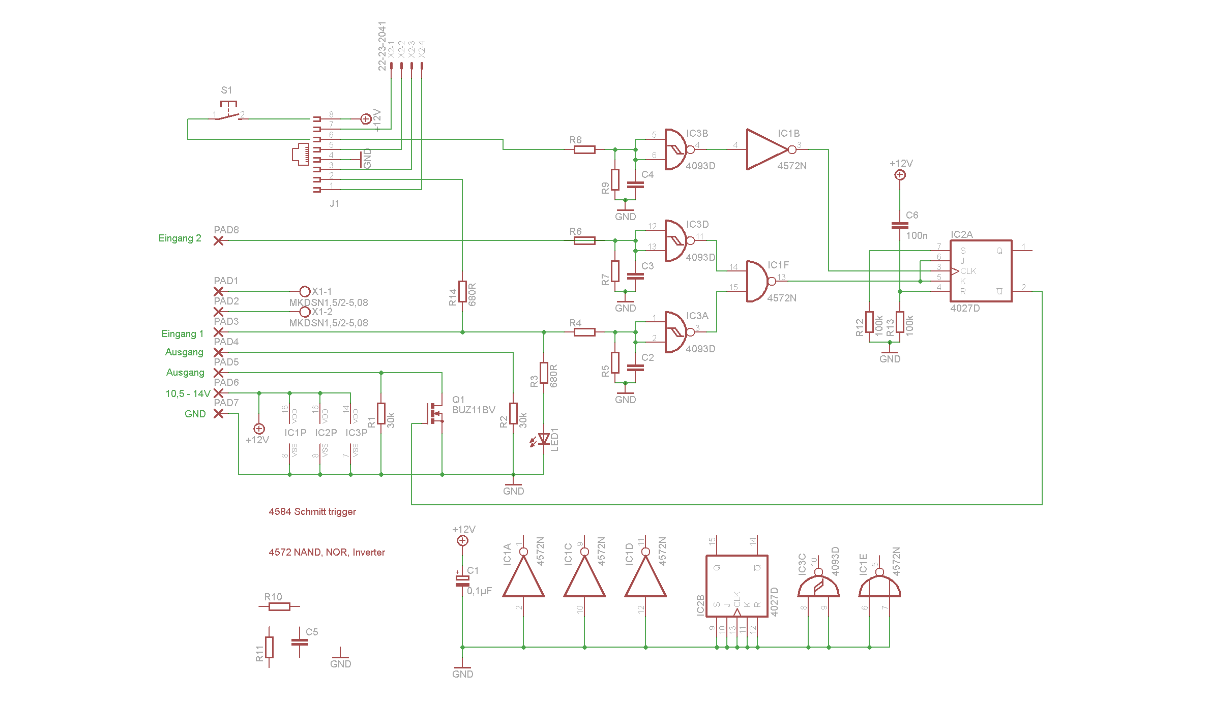

OP #2817209
@ Michael
      Du setzt auf ein D-Flipflop, richtig?
      Zitat von Wikipedia:
      >Solange der Enable-Eingang E (der meist mit dem Takt beschaltet
ist)
      >aktiv ist, folgt der Ausgang des Latch dem Pegel, der am Eingang
D
      >anliegt.
Eingang E beim D-FF ist gleichzusetzen mit CLK.
Daraus ergibt sich kein Toggle.
Ich habe meinen letzten Vorschlag im Schaltplan umgesetzt.
So müsste es doch gehen.
Jetzt geh ich aber in Bett.

OP #2818033
So nochmal ein paar kleine Änderungen.
C6 am JK-FF wurde vergrößert von 100nF auf 1µF, für längeren und
sicheren "Kaltstartreset".
Änderungen an den RC-Tiefpässen und Werte für R´s (100k) und C´s (1µF)
eingetragen.
Meine letzten Fragen:
1. Funktioniert die Schaltung? (Logik, FF, FET, Entprelleung, etc.)
2. Funktioniert die Entprellung in meinem Schaltplan?
   Im Artikel Entprellung zieht der Taster das RC-Glied auf log L,
   bei mir allerdings auf +Ub.
   Berechnete Zeit ist ca. 50ms.
   Ich bin unsicher was Richtigkeit und Werte angeht.
