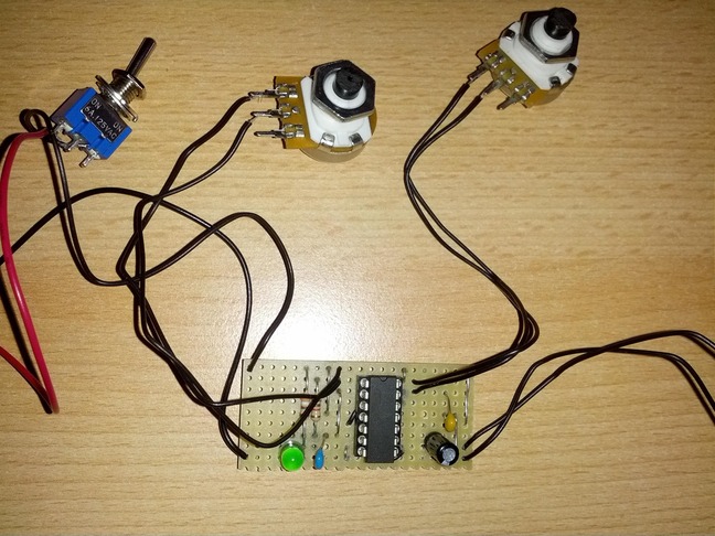

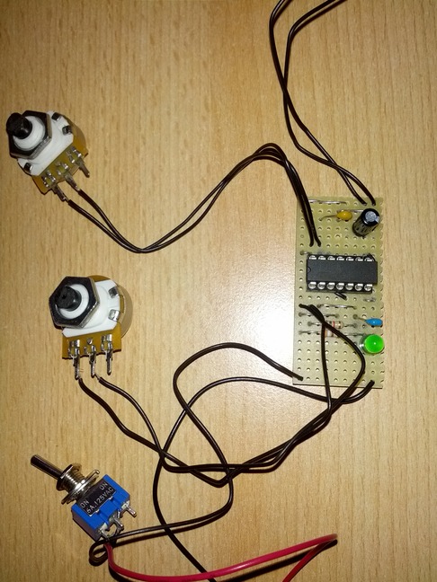

Hi liebe Elektronik Freunde. Ich habe ein Problem mit dem Aufbau meiner Atari Punk Console. Besser gesagt nicht der Aufbau bereitet mir Kummer, sondern die Situation das es danach nicht funktioniert. Ich habe diesen Plan hier benutzt http://www.lushprojects.com/apc/lushprojects-atari-punk-console.pdf und es genauso nachgebaut. Aber wenn ich den Sound an schließe rauscht es nur und das wars. Jetzt bin ich echt langsam am verzweifeln. Es ist nicht so das ich nicht schon versucht habe andere Varianten zu bauen, aber auch diese gehen entweder nur ein paar Minuten oder es kommt Garnichts. So langsam macht mich das Thema Elektronik wahnsinnig. Ich möchte wenigstens ein mal so eine Atari Punk Console selber bauen und sehen das sie funktioniert. Ich mache selber Musik und ein Instrument selber zu bauen ist ja mal der Hammer. Also ich möchte keine Tipps wo ich so was kaufen kann sondern eure Hilfe um das Ding endlich zu vollenden. Ich habe mir auch gedacht vielleicht sind die Bauteile an einigen Stellen die verkehrten. Ich liste euch im Anhang mal auf was ich an teilen bestellt habe. Alle Teile bei Reichelt. Die 390 Ohm Widerstände sind für meine LED´s die ich noch zu Hause habe. Von da her stimmen diese nicht mit dem Original Plan überein.

Viel falsch machen kann man mit so einer Anleitung nicht. Gibts ein Foto von deinem Aufbau? Vorder und Rückseite? "Ahhh It's Not Working" durchgegangen? Schaltung ist auch nicht sonderlich kompliziert.

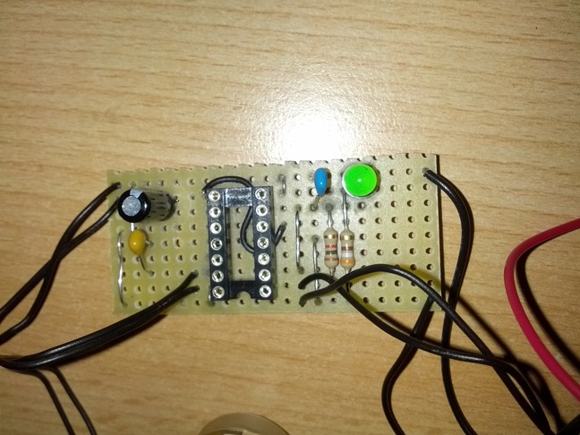

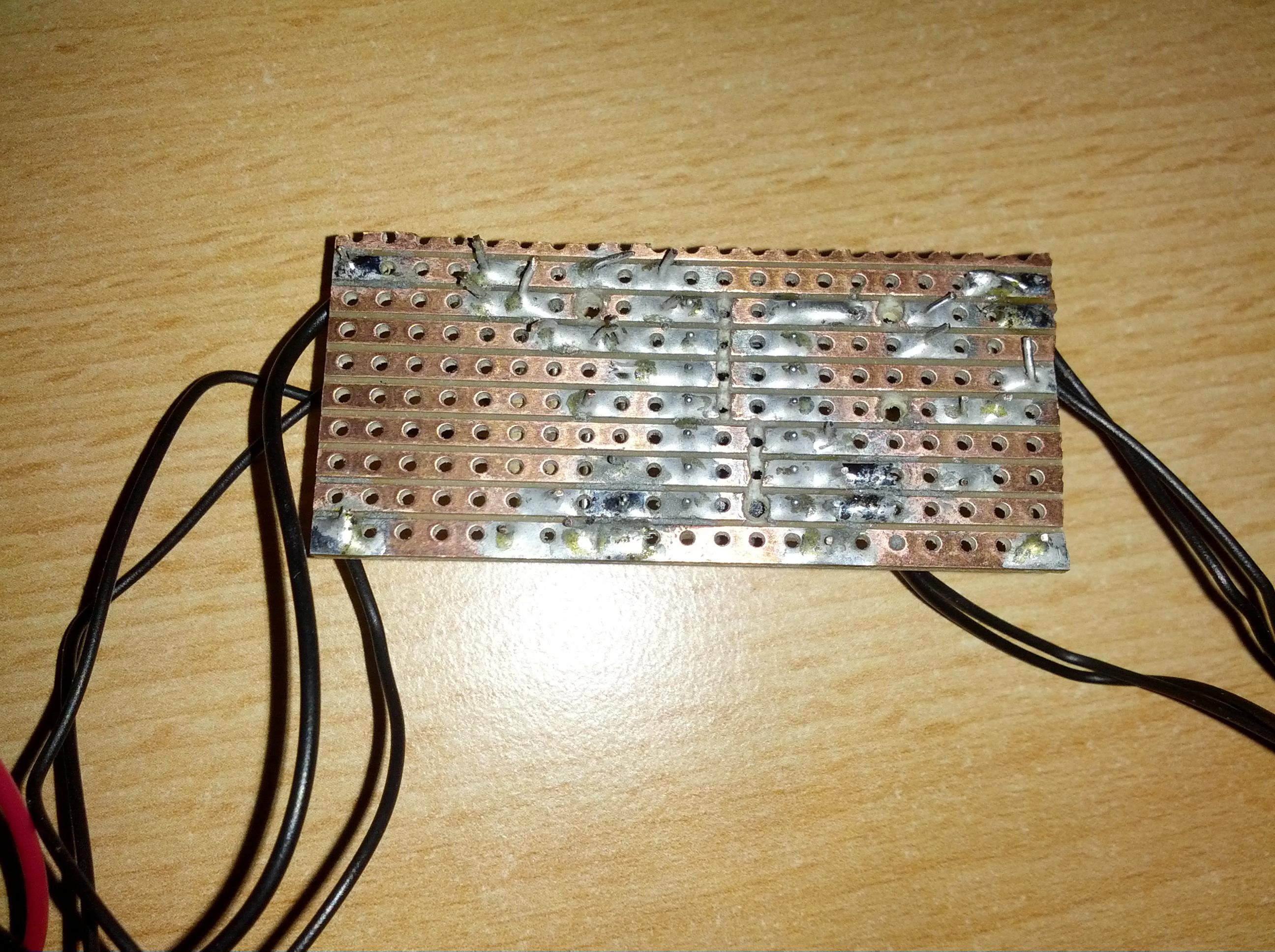

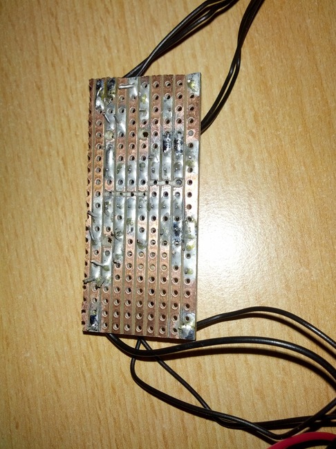

So die Bilder meines Aufbaus. Und ja danke der netten Nachfrage, meine Tassen sind alle noch drin.

Kann auch von den Bildern an sich kommen, aber die Platine sieht argh dreckig aus. Mal mit Spiritus etc. reinigen und gut abtrocknen. Die Lötstellen sehen auch irgendwie komisch aus. Auf dem Bild wo man die Rückseite sieht ist ganz unten rechts eine Stelle an der es aussieht als ob der abgeschnittene Draht auf die nächste Reihe liegt. Hast du zufällig ein Multimeter mit Durchgangsprüfer? Damit könntest du die Verbindungen abpiepsen und schauen ob alles Richtig gelaufen ist.

Erstmal sorry für die großen Bilder die nächsten werden Forum genormt sein ;). Die Platine ist nicht schmutzig. Das sind Rückstände von einem Flussmittel. Die Stelle die du gesehen hast berührt die anderen nicht das habe ich kontrolliert. Wenn ich mit dem Multimeter durch messe, liegt auch an allen Bauteilen Strom an. Sind denn die Teile welche ich verwendet habe wenigstens die richtigen. Und danke für die ersten schnellen Antworten.

Kontrolliere mal Pin 10 des IC, sollte an +UB. So wie es auf deinem Bild Assieht hast du da einen Fehler. Badenser
Oh Sorry, Komando zurück, du hast eine Brücke gemacht. Ich kann ausser dem Vorwiderstand für die Leuchtdiode auch keinen Fehler erkennen. Vieleicht Lötest du noch einmal den Bereich links unten etwas nach, sieht auf dem Foto etwas merkwürdig aus. Ansonsten würde ich alle Potis auf Mittelstellung stehen lassen zum Testen. Wenn ich einen NE556 herumliegen habe werde ich später mal die Schaltung hier auf einem Steckboard Nachvollziehen um zu schauen ob es nicht auch vieleicht am "Konzept" der Schaltung liegt. Badenser

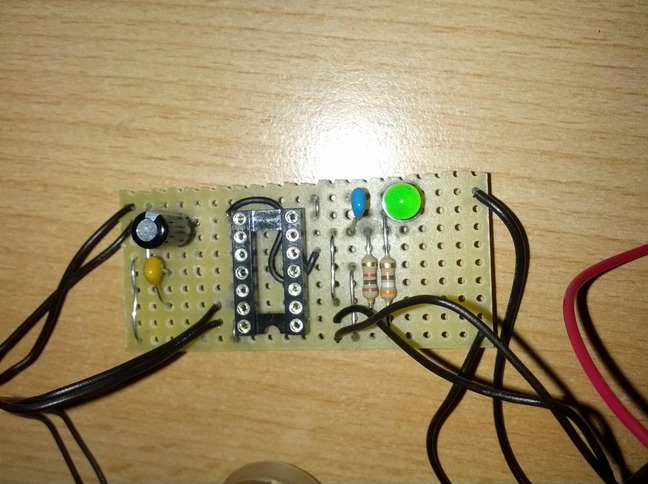

Und hier mal die Bilder in "Verträglicher" Größe und Orientierung! Badenser
dritte Reihe von oben, linke Seite: Die Lötstelle sieht saumäßig aus.
Mensch danke für die schnelle Hilfe und das Interesse Eurerseits. Nun kann auch keiner mehr über die Bilder meckern (danke an Badenser). Die obigen Bilder bekomme ich leider nicht mehr raus. Die Lötstellen sind alle ok das sieht vielleicht auf dem Bild etwas komisch aus. Wenn ich die Potis in die Mittelstellung bringe ändert sich auch nichts am Rauschen.

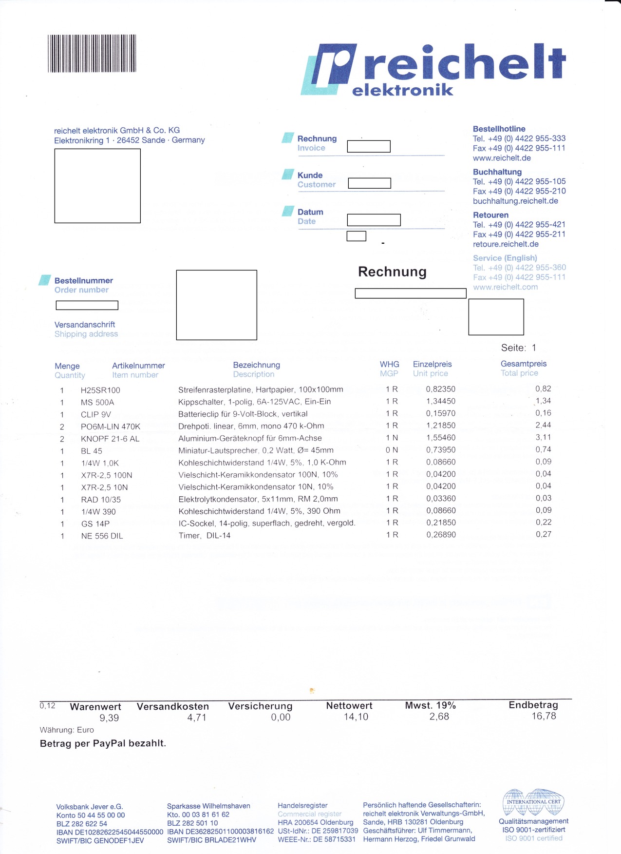

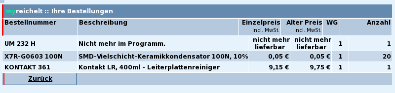

David Heidrich schrieb: > Die > obigen Bilder bekomme ich leider nicht mehr raus. Ich hab' sie mal reduziert. Übrigens: wenn du dich bei Tante Reichelt anmeldest, hast du Zugriff auf deine alten Bestellungen. Davon dann einfach einen Screenshot machen, das ist besser lesbar als der Scan und natürlich viel kleiner (wenn man's als PNG speichert), siehe Anhang. Naja, wenn die Bestellung sehr lange zurückliegt, dann ist der eine odere andere Artikel halt inzwischen nicht mehr im Angebot.
Mal eine kleine Frage, du hast einen 9V Clip Bestellt, die Schaltung ist für 6 Volt Dimensioniert. Das könnte dein Problem sein. -------------------------------- Wenn nicht, hast due den ersten Kreis mal Überprüft: Lautsprecher zwischen PIN 5 und PIN7 (Masse)? Badenser
Am Lautsprecher kommen 4,5 Volt an und zwischen Pin 5 und 7 habe ich rund 8 Volt. Mit 9 Volt sollte die Schaltung eigentlich auch funktionieren oder vertue ich mich da?

Wenn du die Potis ohne einen Widerstand zusätzlich in Reihe,also so wie im Schaltplan , angeschlossen hast kann es passieren das du die volle Betriebsspannung auf die Eingänge legst , evtl is dan einer der 555 schon weggehimmelt.Also mach da mal je noch einen 1k R in Reihe vor das Poti - nach Plus. mfg

Guten Morgen David, habe gestern Abend mal die Schaltung mit 2 NE555 auf ein Steckboard gesteckt. Nun weiß ich auch woher der Titel des Gerätes kommt. Klingt wie ein alter Apple II oder halt Atari. 1. 6V / 9V macht nur in der Lautstärke einen Unterschied. 2. die Frequenzbestimmenden Bauteile (Widerstände sind richtig) solltest du Überprüfen. Die Kondensatoren 100 nF und 10 nF hast du vielleicht verwechselt. Auf den 100 nF steht 0.1 (uF) auf den 10 nF steht evt. 0.01 (uF). 3. Prüfe den ersten Ausgang der Schaltung wie ich bereits gestern geschrieben habe. Dazu kannst du den Lautspreche und einen Elko nehmen und den Elko mit + an PIN 5 und mit - an den Lautsprecher, die andere Seite des Lautsprechers auf Masse legen. Du saolltest nun einen Ton Hören den du mit VR1 in der Tonhöhe verändern kannst. Badenser

So ich habe das jetzt mal so getestet wie du es beschrieben hast. Wenn ich einen Elko vor den Lautsprecher nehme habe ich wieder ein ganz leichtes, seichtes Rauschen. Der V1 ändert nichts an der Sache. Halte ich den Lautsprecher ohne Elko dran, dann pfiepst es und knackt. Auch hier hat der V1 nur eine leicht dämpfende Wirkung und der 556 wird heiß. Habe das ganze mit 2 verschieden 556ern probiert und das selbe Ergebnis. Bin am überlegen ob ich mir auch so ein Steckboard bei Reichelt bestelle und erstmal so versuche das ganze zum laufen zu bringen. Es wäre cool wenn du mir deinen Aufbau auf dem Bord mal per Foto zeigen könntest Badenser.
Hallo David, dein IC wird heiß? Ohje, die 555 und 556 sind normalerweise Unkaputbar, aber heiß ist nicht gut! Hast du mal bei deiner Platine geschaut (Lupe) ob nicht irgendwelche Späne vom Trennen der Leiterbahnen einen Kurzschluss verurrsachen? Ich kann gerne mal ein Bild machen, habe es mit 2 NE555 Aufgebaut. Das ist jedoch nicht so schön wie bei dir und das Pinning ist auch anders... Ich stelle es dir morgen Vormittag ein, bin aus der Werkstatt raus. Badenser
Den Aufbau den ich gemacht habe verwerfe ich und baue ihn noch mal neu auf ohne dieses Flussmittel. Habe es auch fast fertig und habe von jedem einzelnem Schritt Fotos gemacht damit man alles nachvollziehen kann. Jetzt fehlt mir nur noch die IC Fassung die bestell ich mir noch mal und dann heißt es hoffen. Aber das Ding bekommen wir gebacken da bin ich zuversichtlich.
So wieder zurück. Ich entschuldige mich für die lange Wartezeit meiner Antwort. Aber nun kann ich sagen der Zusammenbau war erfolgreich. Ich habe ein Flussmittel verwendet, welches nicht zum löten für Elektronik geeignet war. Ohne dieses Flussmittel hat es auf Anhieb geklappt. Dieser Thread kann also geschlossen werden.
