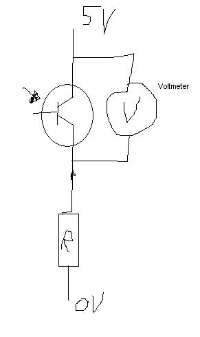

Christian Str schrieb: > Moment mal...reden wir jetzt von einem Fotowiderstand oder einem > Fototransistor Ein Transistor. Eine LED blinkt ab und zu mal auf und an die will ich den Fototransistor dranpinnen. Ich glaub, ich hab komplett was falsch gemacht. Es macht glaub ich keinen Sinn, einen Transistor mit einem Voltmeter in Reihe zur Spannungsquelle zu schalten, dass ist irgendwie komisch, ist mir heute aufgefallen. Es sei denn, ich will den Strom messen, will ich aber nicht. Ich hab jetzt ne andere Überlegung gemacht. Ich schalte jetzt einfach den Transistor mit einem Widerstand in Reihe und lasse weiterhin die Basis tot, sie wird also nur durch Licht gesteuert. Als Spannungspotential wähle ich zB. 5V. Normalerweise würde ich ja jetzt sagen, dass man über den Gesamtwiderstand von den zwei in Reihe geschalteten Elementen den Gesamtstrom berechnet und dann die Einzelspannungen, die an den beiden Teilen abfallen. Aber hier liefert mir ja der Transistor einen Strom abhängig vom Lichteinfall. Also müsste sich jetzt die Spannung sowohl am Transistor wie auch am Widerstand in Abhängigkeit von der Lichtstärke aendern, wenn ich dazw. jetzt immer ein Voltmeter schalte und die Gesamtspannung beider müsste 5 Volt betragen. Angenommen der Transistor schickt einen Strom von 1mA durch, fann fallen an dem Widerstand, der z.B. 1000 Ohm haben könnte U = RI = 0,001A*1000Ohm = 1Volt ab und parallel zum Transistor 4 Volt? Ist der Gedankengang richtig oder falsch?
so hab ich mir das gedacht: (siehe angehaengtes Bild) V soll ein Voltmeter sein, mit dem ich dann parallel zum Transistor die Spannung messe.
nein, so geht das nicht. Du musst zw. Basis und Emitter auch einen Widerstand setzen, damit der Transistor nicht gesättigt wird.
Fragender schrieb: > Angenommen der Transistor schickt einen Strom von 1mA > durch, fann fallen an dem Widerstand, der z.B. 1000 Ohm haben könnte U = > RI = 0,001A*1000Ohm = 1Volt ab und parallel zum Transistor 4 Volt? Ist > der Gedankengang richtig oder falsch? Gedankengang ist richtig, wenn 1mA fließen, ABER: Ein Transistor schickt keinen Strom. Vom Prinzip her kannst du dir vorstellen, dass dieser Transistor zwischen Collector und Emitter einen Widerstand hat, der, wie in einem Fall, sich durch die Stärke des Lichteinfalls verändert. Darum ändert sich der Strom. Der maximale Strom ist also abhängig vom Widerstand, der sich im Collector befindet. Übrigens auch so ein Punkt, der falsch an deinem Schaltplan ist. Du hast einen NPN-Transistor(siehe Datenblatt), den Verbraucher aber im Emitter. Der Verbraucher gehört aber in den Collector, sonst wird der Transistor wahrscheinlich nicht korrekt schalten. Zurück zum Rest: In deinem Fall wäre also der maximale Strom - wir gehen mal einfach davon aus, dass der Transistor im voll durchgesteuerten Zustand keinen Widerstand hat - 5V/1000Ohm=5mA. Je nach Lichteinfall halt weniger. So, dann mess mal ;) Huh schrieb: > nein, so geht das nicht. Du musst zw. Basis und Emitter auch einen > Widerstand setzen, damit der Transistor nicht gesättigt wird Bist du dir sicher, dass man das auch bei Fototransistoren machen muss? Bei dem Punkt war ich mir nicht so sicher.
>Übrigens auch so ein Punkt, der falsch an deinem Schaltplan ist. Du hast >einen NPN-Transistor(siehe Datenblatt), den Verbraucher aber im Emitter. >Der Verbraucher gehört aber in den Collector, sonst wird der Transistor >wahrscheinlich nicht korrekt schalten. Also wenn es wirklich ein Fototransistor ist und nur als solcher benutzt wird (also ohne el. Basisansteuerung), dann dürfte das vollkommen egal sein.
Jens G. schrieb: > Also wenn es wirklich ein Fototransistor ist und nur als solcher benutzt > wird (also ohne el. Basisansteuerung), dann dürfte das vollkommen egal > sein. hast recht, durch den Fotoeffekt wird die Sperrschicht so oder so verkleinert. Mein Fehler.
