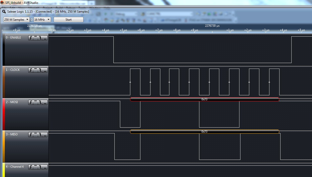

Hallo Zusammen, ich kämpfe mal wieder mit der SPI-Schnittstelle. Mein Ziel ist es, zwei MCU miteinander zu verbinden. Einer läuft als Master, einer als Slave. Beim Master läuft soweit alles gut. Nur beim Slave gibt es merkwürdige Probleme: Zur Fehleranalyse lasse ich immer eine LED aufleuchten und verschiebe diese Routine zum aufleuchten lassen immer im Code umher, bis ich die kritische Stelle gefunden habe. Es scheint, als würde sich der µC immer am Ende der SPI_SlaveInit() aufhängen. Das seltsame ist jedoch, dass wenn ich die Testroutine am Ende von SPI_SlaveInit() ansetze, die LED aufleuchtet, doch wenn ich sie im MAIN-Code direkt hinter dem Aufruf von SPI_SlaveInit() ansetze, die LED eben nicht aufleuchtet. Klingt irgendwie nach nem Interrupt der ausgelöst wird und den µC zum Reset zwingt, aber Interrupts hab ich nicht aktiviert. Hoffe ihr könnt mir weiterhelfen. LG Lukas

Danke für die Antwort, ich habs ausprobiert und es zeigt sich leider keine Veränderung. Hab im Anhang mal nen Bild vom LogicAnalyzer. Das Programm des Slaves fragt ab, ob eine 0x73 gesendet wurde und soll dann eigentlich eine LED aufleuchten lassen. Im Bild sieht man, dass der Ringspeicher bereits die 0x73 erfolgreich eingelesen hat, nachdem ich den Befehl mehrmals übermittelt habe. Doch besteht weiterhin das Problem, dass SPIF nicht gesetzt wird und ich somit aus dem Pollen nicht rauskomme und im SPI_SlaveReceive() hängenbleibe... =/ Hab bereits die MCU ausgetauscht(M103C Fuse deaktiviert), aber das hat auch keine Veränderung hervorgerufen...
