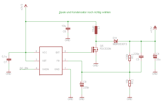

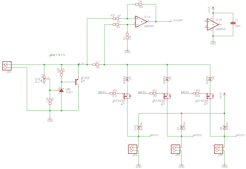

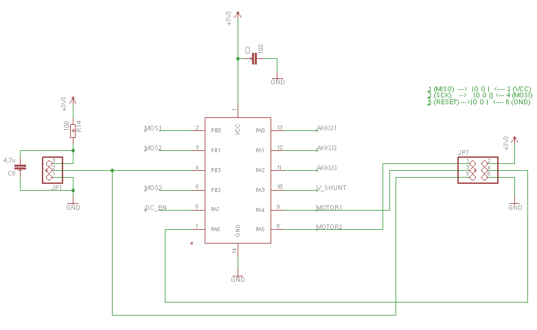

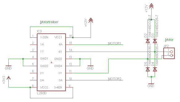

Hi Leute, in anderen Beiträgen habe ich schon ein Bisschen Hilfe zu dem Projekt bekommen. Jetzt wäre es super wenn jemand einen Blick auf meinen Schaltplan werfen könnte bevor ich mit dem Layout beginne. Die Schaltung lädt mit einer Solarzelle 3 Li Ion Akkus (JP4, JP5, JP6). Die Ladeschlussspannung wird mit einem TL431 Shuntregler auf 4,1 V Begrenzt. Der Strom wird mit einem Shunt Widerstand und Differenzverstärker gemessen. Die 3 Zellen werden über 3 MOSFETs einzeln geladen. Eine Strombegrenzung wird nicht benötigt, weil die Solarzelle unterdimensioniert sein soll. Der Controller ist ein ATTiny24 und wird direkt mit der Zellspannung versorgt. An JP1 wird ein TSOP für IR-Signale angeschlossen. Um einen 12V Motor zu versorgen nehme ich einen DC/DC Wandler (MAX1522) und einen L293 Motor Treiber. Der Motor braucht 300 mA. Wobei ich noch unsicher bin, ist der Transistor und die Spule bei der MAX1522 Schaltung. Die Teile aus dem Datenblatt bekomme ich nicht bei Reichelt, deswegen muss ich da noch was anderes suchen. Bin aber nicht ganz sicher, worauf ich da alles achten muss.
Oh, darauf habe ich nicht geachtet. Wenn ich das richtig sehe muss die Eingangsspannung 1,5 V kleiner sein, als die Versorgungsspannung. Kann ich beide Eingänge mit Spannungsteilern teilen oder macht man das anders?
> Der Motor braucht 300 mA Das ist mehr als die 1N4148 ableiten können. Schlauer wäre sowieso ein 3V Motor den man mit einer http://www.diodes.com/zetex/_pdfs/3.0/pdf/ZHB6792.pdf direkt vom uC anzusteuert. Erst mit der TL431 auf (4.2V) zu regeln, und dann über Dioden zu verteilen ist auch nicht schlau. Schlauer wäre ein Akku.
>> Der Motor braucht 300 mA > >Das ist mehr als die 1N4148 ableiten können. Und die BAT54 an den Akkus sind auch zu schlapp. Am Eingang des Schaltwandlers werden wohl so 1-1.5A gezogen.
MaWin schrieb: > Das ist mehr als die 1N4148 ableiten können. holger schrieb: > Und die BAT54 an den Akkus sind auch zu schlapp. Da habt ihr natürlich Recht. bei der 1N4148 habe ich vergesen zu erwähnen, dass im Datenblatt eine MBR0530T3 vorgesehen ist. Könnte ich für beide Fälle eine MBRS 140 SMD wählen? http://www.reichelt.de/MR-MURS-P600-RGP-Dioden/MBRS-140-SMD/3/index.html?;ACTION=3;LA=446;ARTICLE=41969;GROUPID=2990;artnr=MBRS+140+SMD;SID=11UAbaln8AAAIAADUQYlIa2663954ccb956109910916003878772 Am Motor und den Akkus ist nichts zu ändern, die habe ich bereits. Die 3 Akkus nehme ich für eine höhere Kapazität. Falls mal länger keine Sonne scheint...
