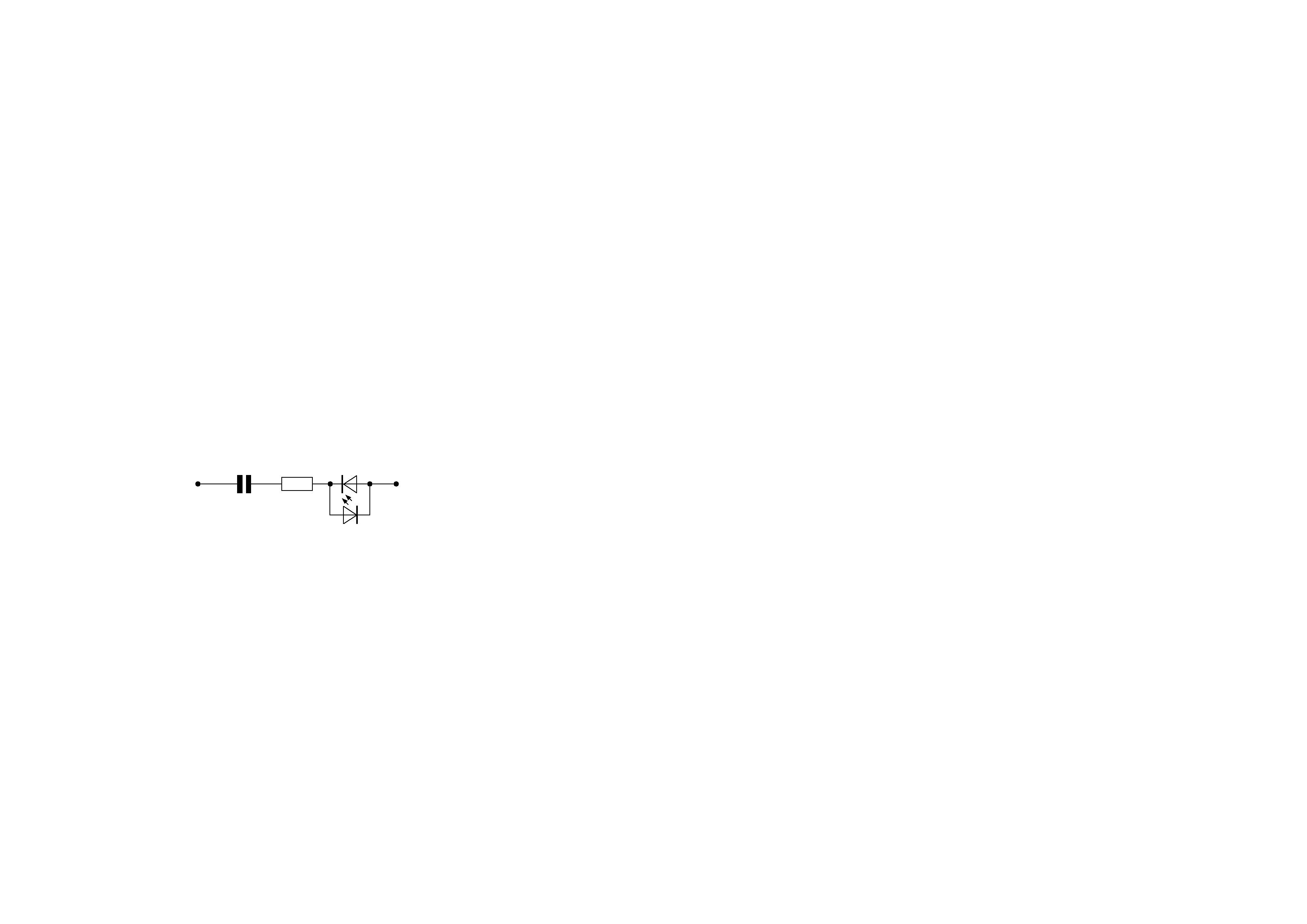

Rein rechnerisch brauche ich für die LED einen Vorwiderstand zwischen 15-20 kOhm und noch eine entsprechende DIODE die 230 V abkann. All das dann in Reihe. Damit hat man dann zwar nur bei einer Schwingung u.B. oberhalb der 0 V Linie Strom für die LED, aber bei 50 Hz sollte das ja reichen. Vom Strom müßte das ja dann eigentlich genügen, denn mehr als 0,02 A wird die LED nicht erhalten. Aber ist das überhaupt machbar? Denn 230 V +/- noch ein paar mehr sind es ja trotzdem und die Beinchen einer normalen LED sind nur ca. 2-3 mm voneinander entfernt. Im Prinzip dürfte das in der Praxis dann also doch gar nicht klappen, weil die Bauteile nicht entsprechend ausgelegt sind richtig? Ich frage deswegen, weil ich mich gerade Frage, wie das in diesen Mehrfachsteckdosenleisten gelöst ist, wo der Schalter auch eine kleine LED eingebaut hat.
Kann man eine normale Standard LED ( 5mm Gehäusemesser) folgendermaßen an das 230 V Netz anschließen

nö geht nicht. led hat ne ur von c.a. 5v . widerstand wird heiß -->unschön. wir haben wechselspannung... was kann man da noch als widerstand verwenden? siehe schaltbild. wenn das flackern stört kann man auch nen spannungsfesten brückengleichrichter nutzen und dann den rest nachschalten. c dient als"widerstand". r begrenzt den einschaltstromstoß. d begrenzt die ur der led auf uf und umgekehrt. berechnung r und c ---> du. mfg

> Denn 230 V +/- noch ein paar mehr sind es ja trotzdem und die Beinchen > einer normalen LED sind nur ca. 2-3 mm voneinander entfernt. Zwischen den Beinchen liegen auch bei deiner Schaltung nur etwa 2V.

Standard LED schrieb im Beitrag #2818233: > Ich frage deswegen, weil ich mich gerade Frage, wie das in diesen > Mehrfachsteckdosenleisten gelöst ist, wo der Schalter auch eine kleine > LED eingebaut hat. In den meisten Steckdosenleisten handelt es sich hierbei um Glimmlampen.

Standard LED schrieb im Beitrag #2818233: > Rein rechnerisch brauche ich für die LED einen Vorwiderstand zwischen > 15-20 kOhm und noch eine entsprechende DIODE die 230 V abkann. > All das dann in Reihe. Denk aber daran, den Widerstand ausreichend leistungsfähig zu dimensionieren. Da fällt ordentlich Verlustleistung ab. > Damit hat man dann zwar nur bei einer Schwingung u.B. oberhalb der 0 V > Linie Strom für die LED, aber bei 50 Hz sollte das ja reichen. Die LED wird eklig flimmern. > Denn 230 V +/- noch ein paar mehr sind es ja trotzdem und die Beinchen > einer normalen LED sind nur ca. 2-3 mm voneinander entfernt. 230V sind nur die Effektivspannung. Die Spitzenspannung liegt deutlich höher, nämlich bei ca. 325V. > Ich frage deswegen, weil ich mich gerade Frage, wie das in diesen > Mehrfachsteckdosenleisten gelöst ist, wo der Schalter auch eine kleine > LED eingebaut hat. Ich kenne die nicht mit einer LED im Schalter, sondern nur mit einer Glimmlampe.

Standard LED schrieb im Beitrag #2818233: > Denn 230 V +/- noch ein paar mehr sind es ja trotzdem und die Beinchen > einer normalen LED sind nur ca. 2-3 mm voneinander entfernt. Bevor die 2-3 mm zum Tragen kommen, ist die LED schon längst am Überschreiten der Maximum Ratings für die Reverse Voltage gestorben.

Vermutlich meinst du folgende Schaltung: +--|>|--+ | | o | 230V 10k o | | | +--|<|--+ LED In der müsste die Diode nicht nur 230V aushalten, sondern dessen Spizenspannung (man nimmt 1000V), und vor allem einen viel niederigern Reststrom haben als die LED in Sperrichting, denn Diode und LED bilden bei falscher Polung einen Spannungsteiler und an der LED dürfen nicht mehr als 5V Ureverese entstehen. So baut man das also nicht, sondern so: +--10k--+ | | o | 230V | o | | | +--|>|--+ | | +--|<|--+ LED d muß die Diode nur ca. 3V aushalten, die LED nur eine Ureverse von 0.7V, aber der Widerstand heizt doppelt. Daher baut man das in der Praxis noch anders: http://www.dse-faq.elektronik-kompendium.de/dse-faq.htm#F.8 (ab "An 230V~ sind ...")

Die Theorie ist gut, die Praxis ist anders. Ich habe in mehreren Treppenlicht-Tastern die Glimmlämpchen durch super-helle LED ersetzt und mit 100k in Serie beschaltet. Keine weiteren Teile wie Diode etc. In meinem Treppenhaus laufen die seit >10 Jahren, obwohl die LED in Sperr-Richtung ja theoretisch 240 V abbekommt.

led schrieb: > Die Theorie ist gut, die Praxis ist anders. oder wie es so schön heißt: Marx ist die Theorie, Murks die Praxis... > Ich habe in mehreren Treppenlicht-Tastern die Glimmlämpchen durch > super-helle LED ersetzt und mit 100k in Serie beschaltet. Keine weiteren > Teile wie Diode etc. In meinem Treppenhaus laufen die seit >10 Jahren, > obwohl die LED in Sperr-Richtung ja theoretisch 240 V abbekommt. Die LED bekommt in Sperrrichtung so lange Spannung, bis sie durchbricht. Der Strom wird dabei durch den Widerstand begrenzt. Dass es geht heißt hier aber nicht, dass es die LED gerne mitmacht. Warum nicht einfach noch 2Ct mehr für eine parallele Diode ausgeben? (oder 2 LEDs für mehr Helligkeit) Und mit einem Kondensator als Blindwiderstand hättest Du damals statt superheller LEDs einfache standard-LEDs nehmen können. Die hätten dann mit 20mA genauso hell geleuchtet wie die superhellen bei ~3mA.
