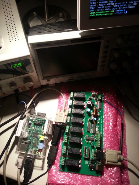

Ein weiteres Beispiel für die C-Control 8-fach
Relaiskarte in C#/Mono: https://github.com/krippendorf/RelayCard
>eine zusätzliche generelle frage ist, ob ich mit einfachen shell
>befehlen auch die eventuell richten signale zum ein/aus schalten der
>relais schicken kann!
-> % mono ch.kripp.ConradRelayCardUtil.exe -dc SETPORT -m '1;10000001' -p /dev/ttyUSB0
DEBUG - Setting card port to /dev/ttyUSB0
DEBUG - Initializing card(s)
INFO - Found (1) card(s)
DEBUG - Command: SetPort
DEBUG - SetPort address param is: 1, data byte: 129
INFO - Result frame: [ADR:1 DAT:129, CRC:124]
-> % mono ch.kripp.ConradRelayCardUtil.exe -dnc GETPORT -m '1' -p /dev/ttyUSB0
DEBUG - Option 'DoNotInit'has been set, card not initialized
DEBUG - Command: GetPort
DEBUG - GetPort address param is: 1
INFO - Result frame: [ADR:1 DAT:129, CRC:125]
INFO - Result state: [byte:129] mask:10000001
