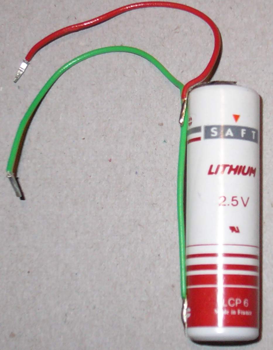

Hallo, Ich möchte je eine alte, leere Lithiumbatterie aus 2 Wärmezählern einer Heizungsanlage ersetzen. Für jede Etage 1 Zähler. Die Batterien hatten eine Spannung von 2,5 Volt und eine Größe AA mit Anschluss- drähten. Eine Nachfrage beim Zählerhersteller ergab, dass es diese Batterien seit 6 Jahren nicht mehr gibt. Die Zähler sind nicht zwingend erforderlich, jedoch hat man damit (grob über den Daumen) einen Vergleich, in welcher Etage des Hauses wieviel Energie verbraucht wird. Von daher wäre es schön, wenn die Zähler wieder funktionieren würden. Kennt jemand von diesem Forum solche Batterien und weis, wo man die bekommen kann? Oder kann ich alternativ eine 3 Volt oder eine 3,6 Volt Batterie nehmen und in Reihe eine oder 2 Dioden schalten, über die die überschüssige Spannung abfallen kann ? Wenn ja, welche Dioden sind empfehlenswert? Ich dachte an 1N4148. Ich würde mich sehr über konstruktive Antworten freuen. Danke im Voraus.
>Die Batterien hatten eine Spannung von >2,5 Volt und eine Größe AA mit Anschluss- >drähten. Lithiumbatterien mit 2,5V? Was soll'n denn das für Dinger sein? Ich kenn nur 1,5V oder dann wieder 3,xV. Oder soll das nur noch die Restspannung gewesen sein? Dioden in Reihe kann man machen - wird aber nichts genaues, vor allem bei geringen Strömen. Da könnten also u.U. auch 3 1N4148 nötig sein. Ich vermute aber mal, daß man auch ganz normal eine 3V Batterie reinmachen kann, in der Annahme, daß der eingebaute Chip ohnehin spannungsfester sein dürfte, als die alte Batterie vermuten lassen würde. Das beste wäre, mal das Teil aufzumachen und reinzuschauen, um den Chip identifizieren zu können, und damit auf dessen Sapnnungsfestigkeit schließen zu können.
Jens G. schrieb: > Lithiumbatterien mit 2,5V? Was soll'n denn das für Dinger sein? tja, kannte ich bis dahin auch nicht. Die ist mindestens 17 Jahre alt und total ausgelutscht. Das Foto zeigt das gute Teil. Den Hersteller (oder dessen Namen) gibt es noch heute. Allerdings haben deren heutige Batterien auch 3,6 Volt.

Jens G. schrieb: > Lithiumbatterien mit 2,5V? Was soll'n denn das für Dinger sein? Varianten von Li(CF)n oder LiI2-Batterien zum Beispiel...
Guggst du: http://www.saftbatteries.com/Technologies/Lithium/LiSOCl2/Produit_LCP_series_303_116/Language/en-US/Default.aspx Von wegen 2,5V! Das ist eine stinknormale 3,6V-Batterie! Der Hersteller des Gerätes hat ja offenbar Ersatzbatterien angeboten, also muss auch ein Wechsel vorgesehen gewesen sein. Wir haben auch so ein ähnliches Gerät, da ist ein teurer Batteriepack drin, der nur 3 1,5V- Batterien enthält, also für einen Bastler auch kein Problem. Für Abrechnungszwecke ist das Gerät plombierbar. Dieser Pack wird jährlich bei der Ablesung ersetzt. P.S. Wärmemengenzähler, die zu Abrechnungszwecken genutzt werden, müssen alle 5 Jahre geeicht werden. Die heute am Markt befindlichen sind meist Einweggeräte.
Georg W. schrieb: > http://www.saftbatteries.com/Technologies/Lithium/... > Von wegen 2,5V! Das ist eine stinknormale 3,6V-Batterie! Weißt Du überhaupt was SAFT die letzten 25 Jahre so alles schönes gebaut hat (nämlich so ziemlich alles was mit Li überhaupt machbar ist)? Da wäre ich mit solchen pauschalen Aussagen ganz vorsichtig.
Georg W. schrieb: > Guggst du: > http://www.saftbatteries.com/Technologies/Lithium/LiSOCl2/Produit_LCP_series_303_116/Language/en-US/Default.aspx > Von wegen 2,5V! Das ist eine stinknormale 3,6V-Batterie! > Ich nehme das zurück und behaupte das Gegenteil! Es handelt sich tatsächlich um eine 2,5V Batterie.

Conrad hat immer noch drei Typen von Varta und zwei von Tadiran mit axialem Drahtanschluss: 650823 Varta CR AA CD Axial-Lötpin Lithium 3 V 2000 mAh 8,49 € 650816 Varta CR 1/2 AA CD Axial-Lötpin Lithium 3 V 970 mAh 4,99 € 650819 Varta CR 2/3 AA CD Axial-Lötpin Lithium 3 V 1350 mAh 10,99 € 1056840 Tadiran SL 760 P Mignon (AA) Axial-Lötpin Lithium 3.6 V 2200 mAh 13,99 € 1658965 Tadiran SL 360 P Mignon (AA) Axial-Lötpin Lithium 3.6 V 2400 mAh 12,99 € Das Datenblatt von Varta sagt tatsächlich 3,0 V und "LiClO4" https://asset.conrad.com/media10/add/160267/c1/-/en/000650816DS02/datenblatt-650816-varta-cr12-aa-cd-spezial-batterie-cr-12-aa-cd-axial-loetpin-lithium-3-v-970-mah-1-st.pdf Conrad hat hier leider teilweise falsche Datenblätter verlinkt, es gibt noch eine kleine axiale von EVE 650772
