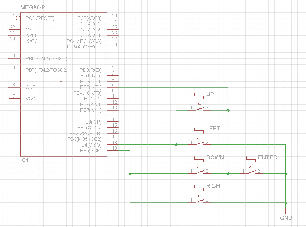

Moin Moin, Ich habe eine für mich interessante 5 Tasten auf 3 Ports Matrix in einem Schaltbild für ein ATMEA 8 gefunden. Leider aber keine Source oder die Möglichkeit da heranzukommen. Hat jemand eine Idee/Code Beispiel wie man so eine Schaltung abfragen könnte? Mir machen die Tasten UP/DOWN zu schaffen, da diese jeweils zwei Ports "Kurzschließen". Die Anderen ziehen die Ports jeweils auf Masse was ja einfach wäre dies zu programmieren( incl folgende Entprellung .. ) Eigentlich eine Tastaturanordnung "State of the Art" in sofern müsste es schon fertige Lösungen geben oder? Herzlichen Dank für Hinweise und Tipps. gruß Karsten
Karsten K. schrieb: > Eigentlich eine Tastaturanordnung "State of the Art" in sofern müsste es > schon fertige Lösungen geben oder? Na ja. > > Herzlichen Dank für Hinweise und Tipps. Da wird heftig mit dem Einsatz von Pullup Widerständen gearbeitet. Kein einziger der 3 Pins wird je auf Ausgang geschaltet (es sei denn auf Ausgang/Low, da müsste man aber nochmal drüber brüten). Externe 1 Pegel werden durch das Zu/Weg Schalten der Pullup Widerstände erzeugt. Zb die ENTER Taste. Ob die gedrückt ist oder nicht, erfährt man nur, indem man auf PD3 den Pullup Zuschaltet und dann nachsieht ob der Pin auf 1 gegangen ist oder nicht. Ist er weiterhin auf 0, dann ist ENTER gedrückt. (*) In gleichem Masse kann man sich Systematiken für die anderen Tasten überlegen. Aber .... * Ob da tatsächlich alle Fälle eindeutig sind und nie eine Leitung offen ist, kann ich auf die Schnelle nicht abschätzen * Was alles passiert, wenn mehrere Tasten gleichzeitig gedrückt sind und ob man zumindest diese Gleichzeitigkeit erkennen kann ... kann ich auf die Schnelle nicht sagen. Edit: (*) Aber nur dann, wenn Down und Right nicht auch noch gleichzeitig gedrückt sind.

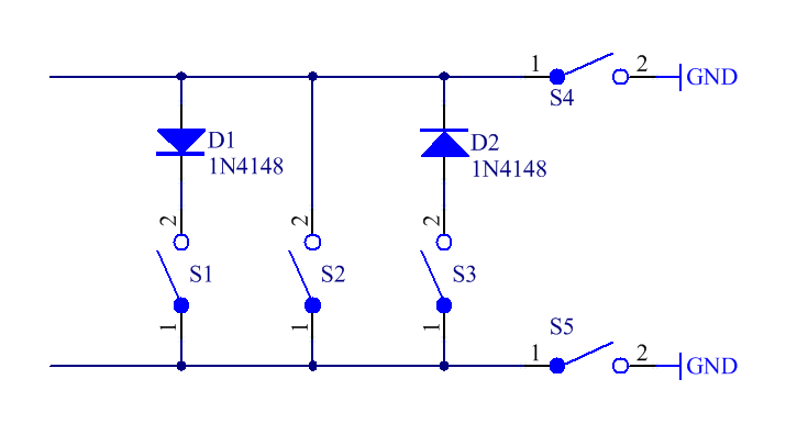

Der Witz ist wohl, PD3 abwechselnd auf Low (Ausgang) oder Eingang mit internem Pull-Up zu schalten. So kann man dann die Schalter, die an denselben µC-Pin führen, auseinanderhalten.
Schöne Fleißaufgabe! 5 Taster ergeben 2^5 Möglichkeiten. Drei Tasten erzeugen bei Betätigung festverdrahtete Pegel, zwei brauchen Softwareinteraktion. Da bietet sich doch eine Tabelle an um die ganzen Phantomtasten herauszufinden die sich bei Mehrfachbetätigung ergeben.

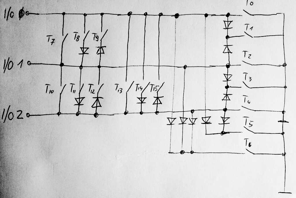

Update: Bin mir ziemlich sicher, das ich gerade 16 einfache Taster untergebracht habe;-) Brauche allerdings auch 15 Dioden. Mit normalen Bordmitteln habe ich jetzt - so glaube ich - das Ende der Fahnenstange erreicht. Ab jetzt müsste man mit > mit Trickschaltungen, die die besonderen Eigenschaften > von µP-Ein/Ausgängen ausnutzen. weitermachen, aber das spare ich mir.
Norbert schrieb: > Stimmt, hatte ich um 14:45 auch:-) Jetzt sinds bei mir auch 12 Tasten + 6 Dioden. Peter
Peter Dannegger schrieb: > Jetzt sinds bei mir auch 12 Tasten + 6 Dioden. Na, das wird aber wieder 'ne nette Entprellroutine ;-) Gruß, Frank
Es liegt in der Natur einer Tastenabfrage via Matrix, dass das Erkennen von Doppelbetätigungen ein Problem für sich ist. Dabei ist es unerheblich ob dies aus Spaß (gucken wir mal was passiert) oder aus Versehen (zwei Tasten dicht beieinander) passiert. Bei wenig Tasten kann tatsächlich, so ein A/D-Wandlereingang übrig ist, mit geschalteten Widerständen, eine Abfrage realisiert werden. Durch geschickte Wahl der Widerstände kann sogar eine Doppelbetätigung herausgefiltert werden.
Peter Dannegger schrieb: > Jetzt sinds bei mir auch 12 Tasten + 6 Dioden. Na komm, vier gehen noch... Bild meiner Schaltung hab' ich schon mal handgemalt...

Norbert schrieb: > Na gut, delivery time! > > 16 Tasten, drei I/Os Da es nichts gibt, was man nicht noch verbessern könnte, warum hast du soviel Dioden verschwendet :D z.B. T12+T15, T9+T11, T8+T14 kämen mit je einer gemeinsamen Diode aus.
Mikel M. schrieb: > z.B. T12+T15, T9+T11, T8+T14 kämen mit je einer gemeinsamen Diode aus. Absolut korrekt, drei könnte man sparen. Ich hatte es in identischen Funktionsblöcken gezeichnet damit die erforderliche Softwarelogik besser visualisiert werden kann. Man könnte auch sagen, ich war zu faul den erforderlichen Algorithmus niederzuschreiben;-)
Mini Float schrieb: > Jens schrieb: >> man bedenke, jede Taste ist bei der Schaltung und Ansteuerung separat >> abfragbar, es können mehrere auf mal gedrückt werden... > > Das kann ich auch ... sogar ohne Raumfahrttechnik. > > Ich nehme einen oder beliebig viele 74HC595. Da Du gesagt hast unendlich nehme ich Dich da auch beim Wort, nehme also unendlich viele. So da wir die Tasten ja auch benutzen wollen, müssen wir sie abfragen. Leider benötigt deine Lösung schon bei der Abfrage ob eine der unendlich vielen Tasten gedrückt ist schon unendlich lange, terminiert also nicht. Damit erkläre ich die Lösung für unbrauchbar.
Hey, ein Gedankenexperiment? Ich bin Hin und Weg über den Wettbewerb! Mir ist aber nicht klar geworden wie nun die drei Leitungen abgefragt werden. Interne Pull-up: Das hatte ich übersehen, dass man die ja auch ein/ausschalten kann. Also in etwa: Alle Pull-Up ein, alle Leitungen auf Eingang. Nachsehen ob eine der drei Eingänge auf LOW liegt ( dann ist die entspr. Taste gedrückt) Um aber jetzt die Taste UP/DOW zu erkennen, müsste ich jeweils eine Leitung als Ausgang beschalten und auf LOW setzten. Die "komplementäre" Leitung muss dann auf Eingang mit Pull-Up sein. Würde das so gehen? Gruß Karsten
Na gut, wenn ich schon male, dann muß ich auch erklären;-) Alle Pull-Up ein, alle Leitungen auf Eingang. Wenn In0|In1|In2 == 0: irgendeine der Tasten T0 - T6 gedrückt In0 == 0: ==> T0 In1 == 0: ==> T2 In2 == 0: ==> T4 In0 == 0 && In1 == 0: ==> T1 In1 == 0 && In2 == 0: ==> T3 In0 == 0 && In2 == 0: ==> T5 In0 == 0 && In1 == 0 && In2 == 0: ==> T6 Sonst: I/O0 auf Output Out0:0, I/O1 auf Input In1 == 0: ==> T7 oder T9 I/O0 auf Input, I/O1 auf Output Out1:0 In0 == 0: ==> T7 oder T8 Wenn beide Male T7 detektiert wurde, war's auch T7, sonst T8 oder T9 oder keine. Für die anderen logischen Blöcke wiederholen

Wobei man bei Norbert Schaltung auch noch dazu sagen muß, das man nur einen vernünftigen Wert bekommt, wenn nur genau eine Taste gedrückt wird. Man kann nicht eindeutig erkennen ob zwei oder mehr Tasten gedrückt sind. z.B. wenn man T8 und T9 gleichzeitig drückt, wird T7 gemeldet. Wenn T7 gedrückt ist kann man einerlei Aussage über die Taste T8 oder T9 machen. Das Problem wurde oben ja schon angedeutet mit Phantomeffekte. Darum sollte man bei so einer Schaltung sich die Belegung der Tasten gut überlegen. ungünstige Beispiele: T8 soll Temperatur anzeigen, T9 Spannung anzeigen, T7 ist notaus. wenn T8 klemmt und jemand Spannung anzeigen will, gibts nen notaus. Genauso ungünstig wenn t9 notaus ist, t8 ist gedrückt (z.b. defekt) dann funktioniert der notaus nicht mehr. Ich bevorzuge normalerweise Tastenfelder bei denen man 2 gedrückte eindeutig erkennen kann, und bei mehr als 2 feststellen kann das mehr als 2 gedrückt wurden. ... aber es kommt immer auch die Anwendung an.
Juuuchuuu! Dann habe ich das Prinzip soweit verstanden. Vielen Dank Jungs! Ist immer wieder erfrischend und sehr nett hier! Gruß Karsten
Norbert, Du warst nicht konsequent! Zwischen den 3 Leitungen lassen sich noch Taster mit 2 Dioden unterbringen! So gehen noch mindestens 3 Taster! ;-) Gruß Jobst
Ist mir gestern Abend, als die Zahnbürste im Gesicht steckte, auch noch eingefallen. Da war der Rechner aber schon aus. Wir können somit 6 weitere Tasten unterbringen und sind damit bei: Drei Portpins / 22 Tasten Gleichzeitig nähern wir uns damit - wenn auch vorsichtig - dem Zustand, welcher bereits im OP angesprochen wurde: *"State of the Art"* PS. Auch wenn die Aufgabenstellung es nicht beinhaltet, es würden sich noch sechs unabhängig steuerbare LEDs anschließen lassen.
