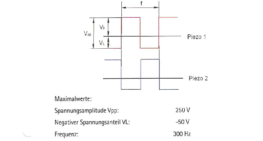

Hallo! Ich würde gerne ein Rechtecksignal erzeugen, dass eine Amplitude von bis zu 250V peak to peak und eine Frequenz von bis zu 300Hz besitzt. Im Anhang befinden sich Skizzen des Signales! Die Amplitude und Frequenz soll variiert werden können und der negative Anteil des Signales soll 50V nicht überschreiten. Es sollen 2 um 180° phasenverschobene Signale erzeugt werden. Die Leistungsaufnahme des Verbrauchers (Piezomembran) ist gering (max 200mW). Ich bin leider nicth erfahren auf dem Gebiet und würde mich über jede Hlfe freuen! Meine erste Idee war ein Funktionsgenerator, aber die liefern meist nur geringere Amplituden um ca 20Vpp. Hat jemand eine Idee wie ich das anstellen kann? Gibt es irgendwelche fertigen Schaltungen / Generatoren? Wie groß wäre der Aufwand solch eine Elektronik zu entwickeln? Vielen Dank!
Der hier... http://electronicdesign.com/article/components/1-kv-piezo-amplifier-keeps-cost-noise-low3789 ...und ein Funktionsgenerator bringen dir schon mal bis zu 900Vpp. Deinen Offset kannst du mit einem Labornetzteil aufaddieren. Kam übrigens per Bilder-Suche beim Gockel als erstes Ergebnis, wenn man "HV piezo driver" eingibt. mfg mf

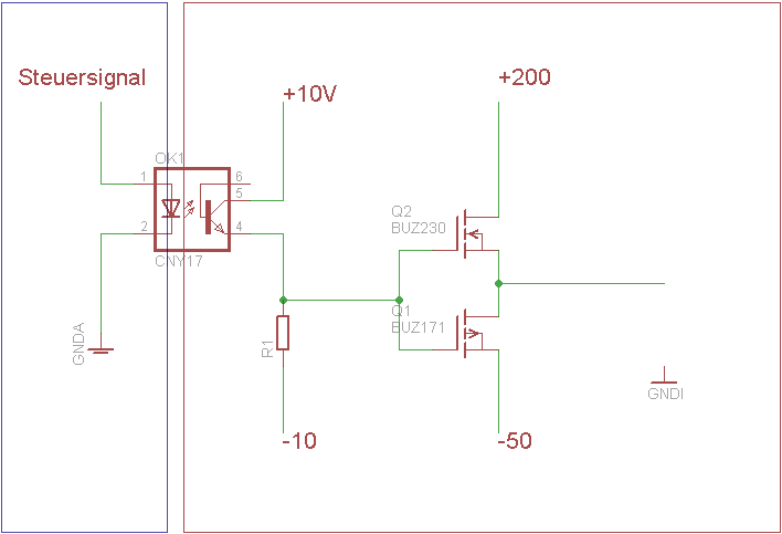

Hier mal ein bsp wie es gehen könnte ist hald sie Frages wie sehr du die Amplitude veränder willst...
Axel H. schrieb: > Hier mal ein bsp wie ein PMOS garantiert abraucht? Das ist aber nicht das einzige Problem. Ich glaub' seine Tastatur ist kaputt ;)
Das würde nie funktionieren, und dir auch gleich die Mosfets killen.
@ Axel H. (Firma: HTL) (axhieb) > endst.png >Hier mal ein bsp wie es gehen könnte Kaum. Das ist nicht mal ein Prinzipschaltbild, das ist einfach Unsinn. @OP Du brauchst einen linearen Verstärker mit +/-200V Versorgung. Ist nicht so schwierig wie es klingt, man muss "nur" eine klassische Audioendstufe etwas höher dimensionieren. Bipolartransistoren mit 1000V Sperrspannung gibt es problemlos.
Falk Brunner schrieb: > Bipolartransistoren mit 1000V Sperrspannung > gibt es problemlos. Warum haben die dann in meiner erstens geposteten Lösung dann auch Moos-Fett genommen? Schaltplan ist übrigens hier: http://www.electronicdesign.com/files/29/3789/figure_01.gif und http://www.seekic.com/uploadfile/ic-circuit/s2011814222247616.gif mf
@ Mini Float (minifloat) >> Bipolartransistoren mit 1000V Sperrspannung >> gibt es problemlos. >Warum haben die dann in meiner erstens geposteten Lösung dann auch >Moos-Fett genommen? Niemand hat behaupte, dass es mit MOSFETs nicht geht. Nur das Gekrakel von Axel ist Unsinn. Typische lineare Endstufen nutzen traditionell eher Bipolartechnik. >Schaltplan ist übrigens hier: >http://www.electronicdesign.com/files/29/3789/figure_01.gif Hmmm, gar nicht so dumm. Q2 ist ne Konstantstromquelle, Q1 + OP27 arbeiten als Spannungsregler, Q3 ist ein Nachbrenner für steigende Flanken.
