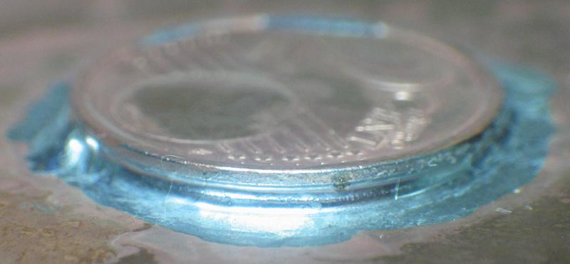

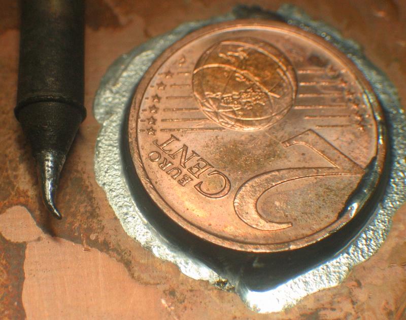

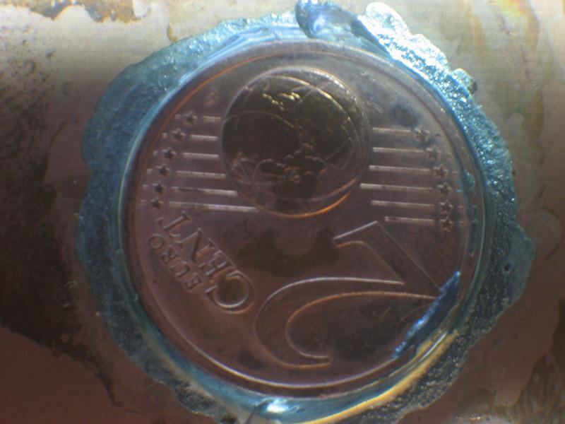

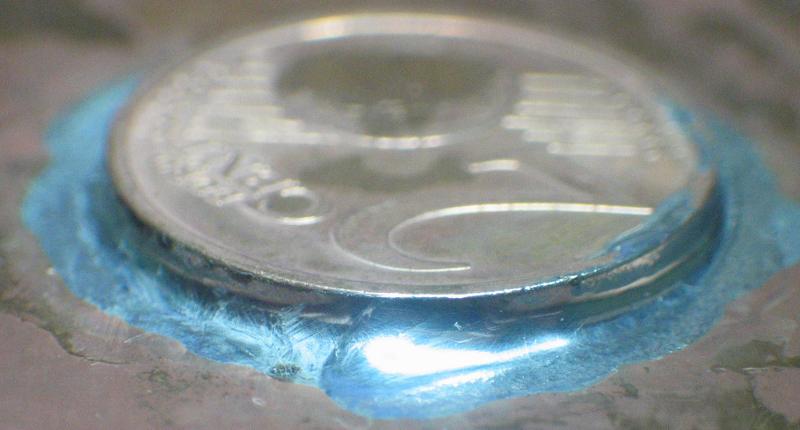

JBC-Nutzer schrieb: > Hast du gut erklärt, Chris. Danke. > > Genau der Grund, warum ich nur JBC empfehle, nachdem ich meine > "Oldtimer" wie Weller und Ersa dagegen eingetauscht habe. > > Wie Tag und Nacht. Anbei mal ein paar Bilder mit der angelöteten 2 Cent Münze. Platine war so ein blankes Platinenstück aus dem Pollin Platinen-Sortiment. In einem Bild sieht man die Lötspitze mit der ich das angelötet habe. Ist halt mittlerweile angelaufen das Kupfer, liegt schon einige Zeit hier so rum, habs nur grad eben mal wieder ausgekramt. Ist mit einer Metcal gemacht, aber mit einer JBC bekommt das gleiche Ergebnis. Wie geasgt, in unter einer Minute, meiste Zeit mit dem Drehen der Platine verbracht. Bei den Aufnahmen vom Rand täuscht das Licht etwas. Es ist eine saubere Kehle in der Lötnaht, der ganze Rand der Münze ist mit Lötzinn überzogen. Sowas ist halt möglich weil bei diesen Stationen eben nur eine sehr kleine thermische Masse in der Lötspitze vorhanden ist, welche dann auch direkt beheizt wird. Bei JBC ist das Heizelement in der Lötspitze, welches auch als Sensor verwendet wird soweit ich weiss. Bei der Metcal ist es halt der Curie-Effekt der das regelt. Dort ist der kleine Kupferkern der Spitze mit einer Legierung umwickelt, darum dann eine Spule. Diese wird mit HF versorgt. Die Legierung wirkt dann wie eine Kurzschlusswindung, durch die Verluste heizt das die Lötspitze. Sobald die Temperatur erricht wird tritt der Curie-Effekt ein und es findet keine Induktion mehr start. Dieser Punkt ist recht scharf, daher hat man dann eine konstante Temperatur. Sowohl bei JBC als auch Metcal ist es nicht nur eine Spitze, sondern eine komplette Patrone die man wechselt. Achja, wem Metcal gefällt der sollte mal nach Thermaltronics schauen. Die bauen 100% kompatible Stationen, Lötpatronen, etc. Wurde von zwei ehemaligen Metcal Leuten gegründet, auch die Produktion ist wohl jetzt zur Hälfte Ex-Metcal Leute. Das geht weil die Patente ausgelaufen sind. TT ist halt etwas günstiger als Metcal. Grüße, Chris Edit: Und nein, die Platine wurde nicht vorgewärmt oder ähnliches.
die angelötete 2cent Münze ist wirklich der Hammer... Aber so für den Hobbybastler... @Michi Nimm die 0046563238 Hood-Auktion und gut... 55€ sind echt super... Sascha
