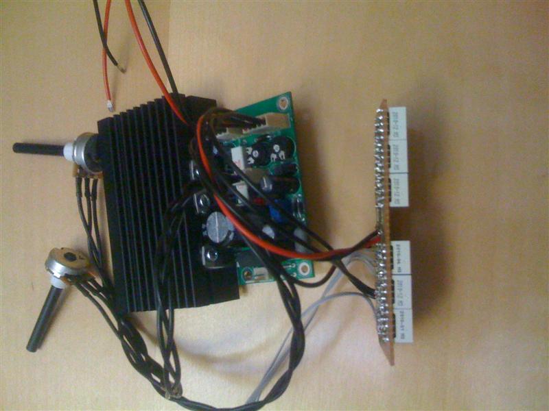

Ich werde es nun auch bauen, nur werde ich auch die Platinen umlayouten. Die Displayplatine habe ich auf SMD umgeändert und ist damit nur noch halb so groß, die Netzteilplatine werd ich auch noch anders layouten, zumindest mal prüfen ob es noch kleiner geht. Ich habe vor den " RKT 12018 :: Ringkerntrafo, 120 VA, 2x 18 V, 2x 3,33 A " von Reichelt zu nehmen und damit das selbe Netzteil zwei mal im gleichen Gehäuse aufzubauen. Dazu noch ein passendes Gehäuse (die Abmaße des Ringkerntrafos, machens etwas schwerer ein passendes zu finden, vor allem wenn ich noch je 1cm zu allen Seiten Abstand haben möchte). Preislich wird dann das ganze hoffentlich unter 100€ bleiben.

so mein Netzteil ist fast fertig, es fehlt noch das Gehäuse
