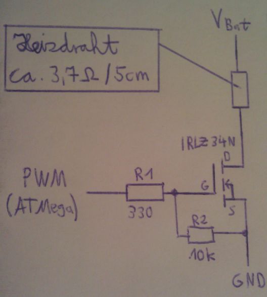

Guten Morgen, ich versuche mich gerade zum Üben an einem kleinen, Akku-betriebenen Styropor- und Sperrholzschneider, und mir will auch nach dem Stöbern in diversen Threads einfach keine Idee kommen, wie ich mein Problem am Besten löse, und würde mich sehr freuen, wenn ich von Euch Erfahrenen einen Tipp bekommen könnte. Der relevante Teil meiner Schaltung besteht aus einem ATMega8, der über einen LowDrop-Spannungsregler (5V) versorgt wird und über PWM und einen Logic-Level-Mosfet IRLZ34N einen Heizdraht (ca. 5cm, 3,74 Ohm) regelt. Dieser wird direkt von 2 Liion-Akkus versorgt, also ca. 5,6-8,4V. Damit die Heizleistung immer ungefähr gleich ist, wird die Batteriespannung gemessen und über die PWM nachgeregelt. Die Schaltung habe ich wie im Anhang gezeichnet aufgebaut und Sie funktioniert soweit, ich möchte Sie nun jedoch gerne, je nach Aufwand, um ein bis zwei weitere Funktionen erweitern: 1. eine Drahtbruch-Erkennung (um optisch oder akustisch zu signalisieren, dass der Draht gerissen ist) 2. eine Längenmessung, um Unterschiede in der Länge des eingespannten Heizdrahtes kompensieren zu können (sofern dieses mit vertretbaren Aufwand realisierbar ist) Für die Drahtbruch-Erkennung wollte ich ursprünglich zwischen Drain und dem Heizdraht mit einem ADC-Eingang mit gesperrtem Mosfet die Spannung messen, diese liegt jedoch wesentlich höher als VCC des ATMega und ein Spannungsteiler wäre durch den Heizdraht sehr niederohmig... Wie kann ich das am Besten lösen? Für die Längenmessung habe ich überhaupt keine Idee, wie ich das realisieren könnte, ohne viel Strom zu verheizen - die Messung müsste ja nur nach dem Einschalten einmal stattfinden, danach ändert sich nichts mehr an der Drahtlänge... Schon im Voraus vielen Dank für Eure Mühe! Müde und ratlose Grüße Pascal
Pascal schrieb: > Für die Drahtbruch-Erkennung wollte ich ursprünglich zwischen Drain und > dem Heizdraht mit einem ADC-Eingang mit gesperrtem Mosfet die Spannung > messen, diese liegt jedoch wesentlich höher als VCC des ATMega und ein > Spannungsteiler wäre durch den Heizdraht sehr niederohmig... > Wie kann ich das am Besten lösen? Warum wäre der Spannungsteiler sehr niederohmig? Ist der Heizdraht OK hast du die Batteriespannung am Teiler, ist er gerissen, dann hast du GND. Du darfst natürlich nicht den Heizdraht als Spannungsteiler verwenden, sondern du musst den Spannungsteiler parallel zum FET legen. Für die Längenmessung habe ich allerdings jetzt auf die Schnelle auch keine Idee.

Autor: Hubert G. (hubertg) Datum: 06.09.2012 09:36 > Du darfst natürlich nicht den Heizdraht als Spannungsteiler verwenden, > sondern du musst den Spannungsteiler parallel zum FET legen. oder den fet in den pwm-pausen als hochohmigen spannungsteiler nutzen?
camikusch schrieb: > oder den fet in den pwm-pausen als hochohmigen spannungsteiler nutzen? Würde ich nicht machen. Wenn der Draht defekt ist und der FET gesperrt ist, ist das Potential am Drain undefiniert. Da kann dann von 0V bis Vbat alles zu messen sein.

Wie groß können denn die Längenunterschiede sein? Wenn du nur die Spannung über den Draht misst, kannst du I und P nur über R bestimmen und R ist abhängig von T und l. Du könntest zu Beginn U und I messen und R bestimmen, hoffen das die Temperatur in der kurzen Zeit noch nicht gestiegen ist und dadurch l bestimmen. Drahtbruch dagegen ist einfach. Parallel zum FET machst du einen Spannungsteiler,den du so dimensionierst das max. 5V am Ausgang sind. Wenn FET aus, Heizdraht da -> 5V Wenn FET an, Heizdraht da -> 0V Wenn FET aus, Heizdraht def. -> 0V Wenn FET an, Heizdraht def.-> 0V Ich würde auf jedenfalls noch eine Strom und eine Spannungsmessung hinzufügen. Auch wenn die Längenmessung nicht klappt, kannst du dann errechnen wie warm der Draht ist, wie groß die Leistung ist, die Wärmestrahlung bei Luft und beim Schneiden, eine Schnittgeschwindigkeitsberechnung halte ich dann allerdings wieder für sehr unwahrscheinlich.
Hubert G. schrieb: > Du darfst natürlich nicht den Heizdraht als Spannungsteiler verwenden, > sondern du musst den Spannungsteiler parallel zum FET legen. Da hatte ich wirklich Tomaten auf den Augen, so geht das natürlich, wunderbar, danke! :) fonsana schrieb: > Wenn Du bei unterschiedlichen Laengen die gleichen Temperaturen > erreichen willst, stbilisierst Du den Strom mit einer > Konstantstromquelle. Auch eine gute Idee, da die jetzige Schaltung allerdings noch zu einer Zeit entstanden ist, als ich mir keine Gedanken über unterschiedliche Längen gemacht habe, ist sie so entstanden wie beschrieben. Ich würde sie jetzt ungerne komplett umbauen und ich sehe das ganze Projekt mehr als Gelegenheit um mich ein bisschen mit Regelungen und Elektronik zu beschäftigen, weniger als ernsthaftes "Werkzeug", beim nächsten Mal würde ich aber natürlich über eine KSQ nachdenken. Habt ihr vielleicht noch eine Idee, wie man ohne größeren Aufwand und Stromverbrauch den Widerstand/Strom/irgendwas Verwertbares messen könnte, um mit der bestehenden Schaltung ein bisschen nachregeln zu können? Es muss ja gar nicht extrem wirkungsvoll sein, mir geht es eher um den Ansatz... Harald Wilhelms schrieb: > Ja, und so kann man auch gleich den Drahtbruch erkennen, weil dann > die KSQ gegen den Poller läuft. Aus Interesse - wie ist das gemeint? Wenn der Draht gerissen ist, fliesst ja kein Strom mehr, kann ich das dann bei der KSQ irgendwie messen? Karl Heinz Buchegger schrieb: > Und was macht dann der Mega noch? > Ein paar popelige LED ein/ausschalten - der kriegt doch die Krise! Da gebe ich Dir recht, das geht natürlich überhaupt nicht! Dann müsste ich mir ja noch andere Beschäftigungen für ihn überlegen, damit der nicht in Depressionen verfällt... ;-)
Pascal schrieb: > Harald Wilhelms schrieb: >> Ja, und so kann man auch gleich den Drahtbruch erkennen, weil dann >> die KSQ gegen den Poller läuft. > > Aus Interesse - wie ist das gemeint? Wenn der Draht gerissen ist, > fliesst ja kein Strom mehr, kann ich das dann bei der KSQ irgendwie > messen? Was macht denn eine KSQ? Sie variiert die Spannung genau so, dass ein bestimmter Strom durch das Bauteil fliesst. Jetzt nehmen wir mal an, die KSQ möchte 20mA durch ein Bauteil jagen. Aktuell fliessen aber nur 10. Was muss die KSQ machen? Sie muss die Spannung größer machen, denn wegen U = R * I bedeutet größere Spannung (bei gleichen Widerstand) ja auch größeren Strom. Die KSQ fährt also die Spannung in die Höhe, damit der Strom steigt. Jetzt wird dein Strom noch kleiner. Die KSQ fährt wieder die Spannung in die Höhe um das zu kompensieren. Strom wird immer kleiner .. KSQ fährt die Spannung hoch. Bei einem Strom von 0 würde die KSQ versuchen eine unendlich hohe Spannung einzustellen, was natürlich nicht geht, denn höher als die Versorgungsspannung kann auch sie nicht kommen (so eine KSQ ist ja kein Zauberer). Aber: reicht bei einer Schaltung eine Spannung von, sagen wir mal 2V aus, damit ein Strom von 20mA fliesst, dann knallt die Spannung in die Begrenzung oben (24V) sobald kein Strom mehr fliesst, weil die KSQ verzweifelt versucht durch eine höhere Spannung den Stromfluss aufrecht zu erhalten. Eigentlich ganz logisch.
Karl Heinz Buchegger schrieb: > Eigentlich ganz logisch. Danke für die tolle Erklärung, jetzt leuchtet es auch mir ein! Das wäre wirklich eine elegante Lösung für meine Aufgabenstellung gewesen... Jens Bö schrieb: > Ich würde auf jedenfalls noch eine Strom und eine Spannungsmessung > hinzufügen. > Auch wenn die Längenmessung nicht klappt, kannst du dann errechnen wie > warm der Draht ist, wie groß die Leistung ist, die Wärmestrahlung bei > Luft und beim Schneiden Genau, das wäre genau das was ich möchte, damit hätte ich genug Messwerte um ein bisschen testen, rechnen und regeln zu können! Ob das nachher wirklich optimal funktioniert oder ob ich Abweichungen durch einen schon leicht erhitzten Draht habe ist dabei nicht so kritisch. Die Spannung messe ich sowieso schon, um auf die abnehmende Batteriespannung zu reagieren, wie setze ich die zusätzliche Strommessung am Besten um? Mit einem Shunt-Widerstand zwischen Draht und Drain? So etwas habe ich leider bisher nur gelesen und nie selber gemacht, da muss ich erst einmal recherchieren, wie man so etwas dimensioniert.

Vorschlag: Setze zwischen Ground und FET einen Messwiderstand mit z.B. 10mΩ=0.01Ω. An diesem Widerstand kannst Du dann problemlos den Strom über den Spannungsabfall messen. Die Spannung musst Du ggf über einen OpAmp (Stichwort: nicht-invertierender Verstärker) in einen für den ADC geeigneten Spannungsbereich bringen. Schaltest Du den FET durch und misst kein Strom, dann ist der Draht gebrochen. fchk
René B. schrieb: > Den Atmega find ich übertrieben. Ist er auch, aber für mich ist es ein Projekt zum Lernen und nicht für die Serienfertigung. Und die Regelung zu schreiben und mich endlich mal mit einem Shunt und OPVs auseinanderzusetzen ist für mich lehrreicher als eine KSQ zusammenzubrutzeln ;-) Trotzdem fällt der Tipp auf fruchtbaren Boden, bei folgenden Schaltungen werde ich sicherlich eher über den Einsatz einer KSQ nachdenken! Frank K. schrieb: > zwischen Ground und FET einen Messwiderstand mit z.B. 10mΩ=0.01Ω > Die Spannung musst Du ggf über einen OpAmp > (Stichwort: nicht-invertierender Verstärker) in einen für den ADC > geeigneten Spannungsbereich bringen. Genau so werde ich es probieren, 0.01Ω scheint für meinen Fall wirklich ein guter Wert zu sein, ich habe ein paar Messwiderstände bestellt und muss jetzt erstmal die Lieferung abwarten... Genug Zeit, um schon mal ein bisschen mit OPVs zu spielen, um die habe ich mich bisher gedrückt, obwohl Ihr Funktionsprinzip ja eigentlich auch ganz logisch ist...
