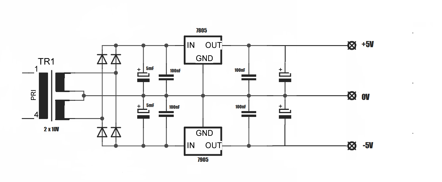

Hallo
Ich möchte mir ein Netzteil bauen welches mir sowohl +5 Volt als auch -5
Volt
zu Verfügung stellt.In den letzten Tagen habe ich versucht etwas über
Ladekondensatoren , Brummspannung und die Kühlkörperberechnung zu
lernen.
Nun habe ich einen kleinen Schaltplan gezeichnet damit das Projekt
langsam Formen annimmt.
Ausgangsspannungen: +/- 5 Volt
Ausgangsstrom: max 0,5 A
Trafo: 2 * 10 Volt
Gewünschte Brummspannung: 10% ( 1 Volt )
Was mir noch fehlt ist der Kondensator am Ausgang , wie kann man diesen
berechnen bzw wie sollte man den Dimensionieren.
Wie sieht es mit weiteren Sicherheitsfaktoren aus was würdet ihr noch
ergänzen um die Schaltung sichere zu machen.
Ich würde mich freuen wenn ihr mir bezüglich der Schaltung eure Meinung
sagen könntet.Was würdet ihr ändern was ist gut usw usw.
mfg
Manfred
Wo kommt eigentlich immer diese Manie her, am Ausgang eines 7805 nochmal
ein paar 100µF anzubauen. In den Datenblättern zum 7805 findet sich
davon nichts, noch nicht einmal irgendeine Erwähnung.
Der 7805 ist ein "Regler". Lass ihn seinen Job tun und pfusch ihm nicht
auch noch mit großen Elkos rein!
Sicherung?
Rückflussdiode
In jeden Zweig eine Led + Vorwiderstand als 'Spannung-da' Kontrolle. Hat
auch den Nebeneffekt einer kleinen Last, welche angeblich den
Regeleigenschaften zugute kommt.
http://www.elektronik-kompendium.de/public/schaerer/ureg3pin.htm
#2824125
Weglassen bzw "sehr klein". Da gehört nur das hin, was im Datenblatt
steht. Der 7805 soll Laständerungen selber schnell ausregeln, ein dicker
Zusatz-Elko am Ausgang ist da ein "Klotz am Bein".
Edit: Mit "Weglassen" meine ich natürlich nur den Elko. Der 100nF Kerko
sollte schon bleiben.

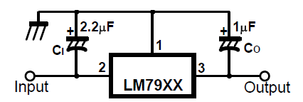

Beim LM7905 musst du aufpassen, der will meist einen Ausgangskondensator
mit 1-2.2µF. Außerdem brauchen die manchmal eine Grundlast, für eine
stabile Spannung. Am besten eine LED mit Vorwiderstand, dann hast du
gleich eine Betriebsanzeige.
Im Anhang ein Auszug aus dem LM79XX Datenblatt von Fairchild

#2824657
Es macht nichts, wenn du zum 100nF den 1µF Elko dazumachst, aber 1µF
sind meist seitens der Hersteller Pflicht!
Hier mal ein Auszug aus dem LM79XX Datenblatt von TI/ehemals National:
"†Required for stability. For value given, capacitor must be
solid tantalum. 25μF aluminum electrolytic may be substituted.
Values given may be increased without limit.
For output capacitance in excess of 100μF, a high current
diode from input to output (1N4001, etc.) will protect the
regulator from momentary input shorts."

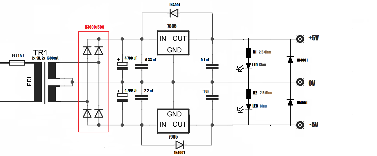

Ich habe mal alle Änderungen eingezeichnet , die Led dient zur
PowerAnzeige.
Ich habe die Daten für die Ker.Kondensatoren direkt aus dem Datenblatt
übernommen.Sie unterscheiden sich von deinen Werten Philipp , liegt
denke ich daran das es ein anderer Hersteller ist.
Was haltet ihr von den Änderungen , was würdet ihr noch ändern ?

Gast #2826229
Manfred schrieb:
> Bei Reichelt habe ich diesen Printtrafo gefunden !
> http://www.reichelt.de/Printtrafos-25-50VA/EI-60-2...
> Dieser müsste ja wenn man auf die Daten schaut locker reichen.
> Was meint ihr muss ich sonst noch etwas beachten beim Transformator.
Der reicht, bei Volllast (1A auf beiden Ausgängen) aber nicht locker
sondern grade so.
Ca. 30% musst du nämlich von den 1390mA abziehen (die Elkos werden immer
nur sehr kurz nachgeladen, das bringt im Mittel höhere Verluste in der
Wicklung mit sich als ein sinusförmiger Stromverlauf an z.B. einer
Lampe).
Auf beiden Ausgängen Volllast kommt aber in der Praxis eher nie vor und
kurzzeitig hält ein Trafo auch mal mehr aus. Passt also.
Die Kühlung musst du dir aber auch überlegen!
Mit 9V*1,4142*1,1 (10% Überspannung) hast du 14V am Elko. Wenn du nur
die +5V belastest vielleicht 15V.
Abzüglich 1V für die Diode sinds 14V am Reglereingang, d.h. 9W die
verheizt werden. Ohne Kühlkörper wären das ca. 550°C am Reglergehäuse  >
Rauch.
Der Chip darf max. 125°C haben, das Gehäuse hat dann (bei 9W) 80°C (.
Bei Auslegung bis max. 40°C Umgebungstemperatur brauchst du einen
Kühlkörper dessen Temperatur (inkl. Montage) sich um weniger als
4,44°C/W (40°C/9W) erhöht.
Du brauchst also 2 Kühlkörper mit 4K/W oder besser (niedriger).
Besser wäre ein Trafo mit 2x7V. Nur ca. 6W Verlustleistung für den
Regler und es reicht ein Kühlkörper mit 8K/W.
Ich hab mir da am Anfang aber keinen großen Kopf gemacht.
Genommen was da war, Regler ran, etwas belastet, wird warm > Blech
hingeschraubt.
Und wenn der Regler futsch war halt nen neuen. Kosten ja praktisch nix.
P.S.: Werte aus dem Fairchild-Datenblatt.
Stephan

Hallo
Zusätzlich zu denen die ich schon eingezeichnet habe ?
Warum , habe mich an das Datenblatt gehalten ,welche Funktion würden
diese erfüllen ? Ich habe nun mal Alle Bauteile mit Werten eingezeichnet
wenn keine Einwände mehr kommen werde ich einfach mal bestellen ?.

#2826454
> sondern grade so.
Im ersten Beitrag steht aber : 500mA. Dafür reicht die Dimensionierung.
> Wicklung mit sich
Deshalb ist der Trafo mit etwa doppeltem Nennstrom ja auch richtig
dimensioniert.
> 9W die verheizt werden.
Das die Regler gekühlt werden müssen, war ja von vornherein klar.
Der reicht nie und nimmer. Siehe auch DSE-FAQ.
Gruss
Harald
#2826463
Manfred schrieb:
>> Die 100nF Kerkos an den Ein- und Ausgängen würde ich in der Schaltung
>> lassen. Zusätzlich zu den anderen Kondensatoren! Diese haben nämlich
>> andere Eigenschaften als Elkos.
> Hallo
Nein. Wichtig ist, das die Kerkos direkt an die Anschlüsse der
Regler gelötet werden. Das ist bei den Elkos ja schon auf Grund
von deren Grösse nicht möglich.
Gruss
Harald

Gast #2826548
Da es standardmäßig 7,5V-Trafos gibt (wo gibt es 7,0V-Trafos?) reichen
die allemal für die 5V-Regler. Denn dafür wurde die
7,5V-Sekundärwicklung geschaffen. Wird seit jahrzehnten so eingesetzt.
Gast #2826603
> reichen die allemal für die 5V-Regler. Denn dafür wurde die
Auch die reichen nicht.
Könntest du EIN MAL selber nachrechnen,
bevor zu so haarsträubenden Humbug hier erzählst.
(offensichtlich kannst du aber nicht rechnen, nicht
mal die Grundrechnearten beherrscht du).
7.5V reichen nicht für den 7805,
sie sind nue für andere Netzteilkonzepte einsetzbar,
oder es sind geregelte 7.5V= Gleichstrom (das reicht dann).
Gast #2826741
Hallo
So habe jetzt einfach mal bestellt , ich bedanke mich bei Allen die mir
geholfen haben. Ich bin gespannt welches Ergebnis dabei rauskommt.
Wer noch einen Fehler in der Schaltung findet oder die Werte ändern
würde kann das gerne posten
mfg
Manfred
