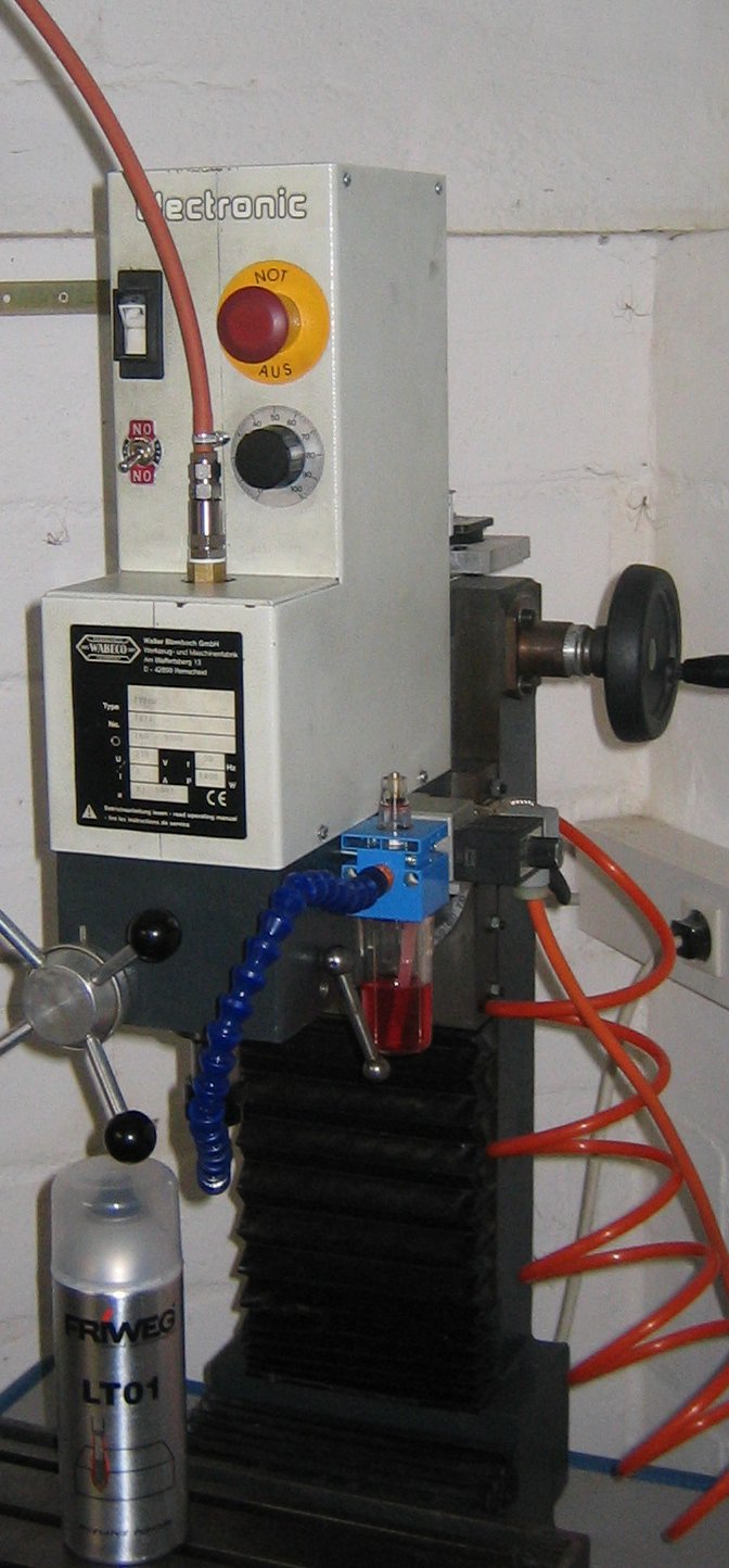

> ob man nicht einfach auch Wasser verwenden kann? Nein. Erstens schmiert es nicht und zweitens rostet dir deine Maschine weg. Wenn man mal mit Wasser kühlen muss (Diamanthohlbohrer für Edelsteine) dann baut man danach die halbe Maschine auseinander, um an alle Stellen zu kommen, an denen Wasser eindringen konnte - und es war dort, schlisslich spritz der rotierende Bohrer/Fräser es überall hin. Ich verwende derzeit (gab's billig bei eBay) Friweg LT01. Das ist irgendein Estergemisch bei dem nichts rostet auch wenn man es nicht wegputzt, leider mit unbekannten technischen Daten, funktioniert aber. Entweder pur (Gewindeschneiden) oder Minimalmengenschmierung mit Druckluft (Fräsen, über den blauen Öler und Gliederschlauch) oder Minimalmengenschmierung per Innenkühlung (Bohren, durch den auf die Spindel oben aufgesetzen Schlauch, manchmal leider auch Wasser...).
