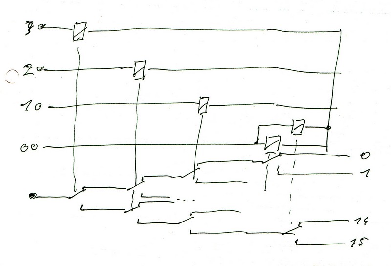

Der Rächer der Transitormorde schrieb: > ohne löten gehen? Vielleicht mit Drehwählern aus der Telefontechnik > (Relaiszeitlalter bzw. Klappertechnik)? Natürlich mit Relais! Habs mal schnell für 4 zu 16 skizziert. Wenn Deine Relais 4 Umschaltkontakte haben, brauchst Du allerdings für 8 zu 256 ganze 65 Relais. Und denk dran, dass der Port diese Relais nicht treiben kann, da muss noch eine Transistorstufe je Bit davor, und die Freilaufdioden nicht vergessen.
