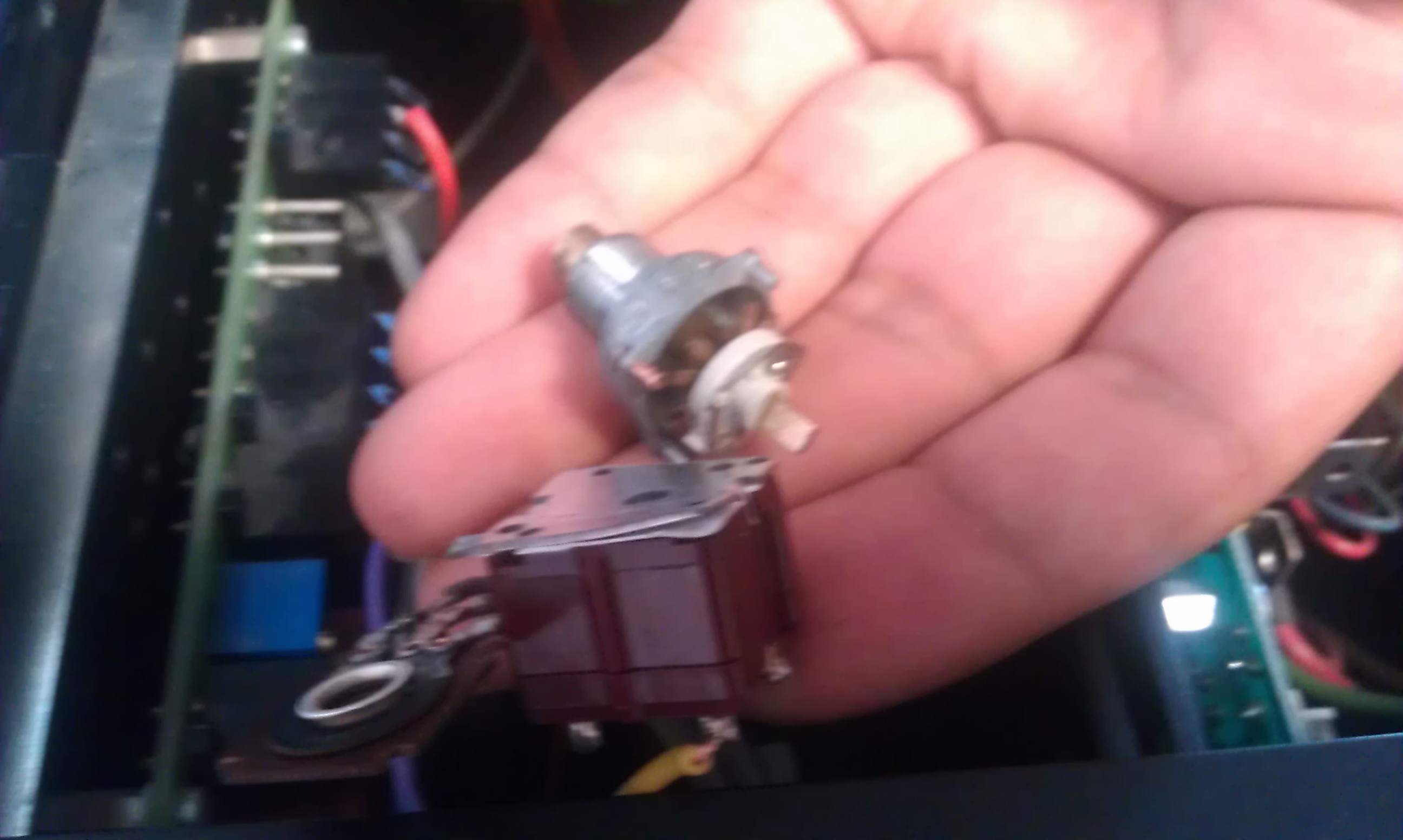

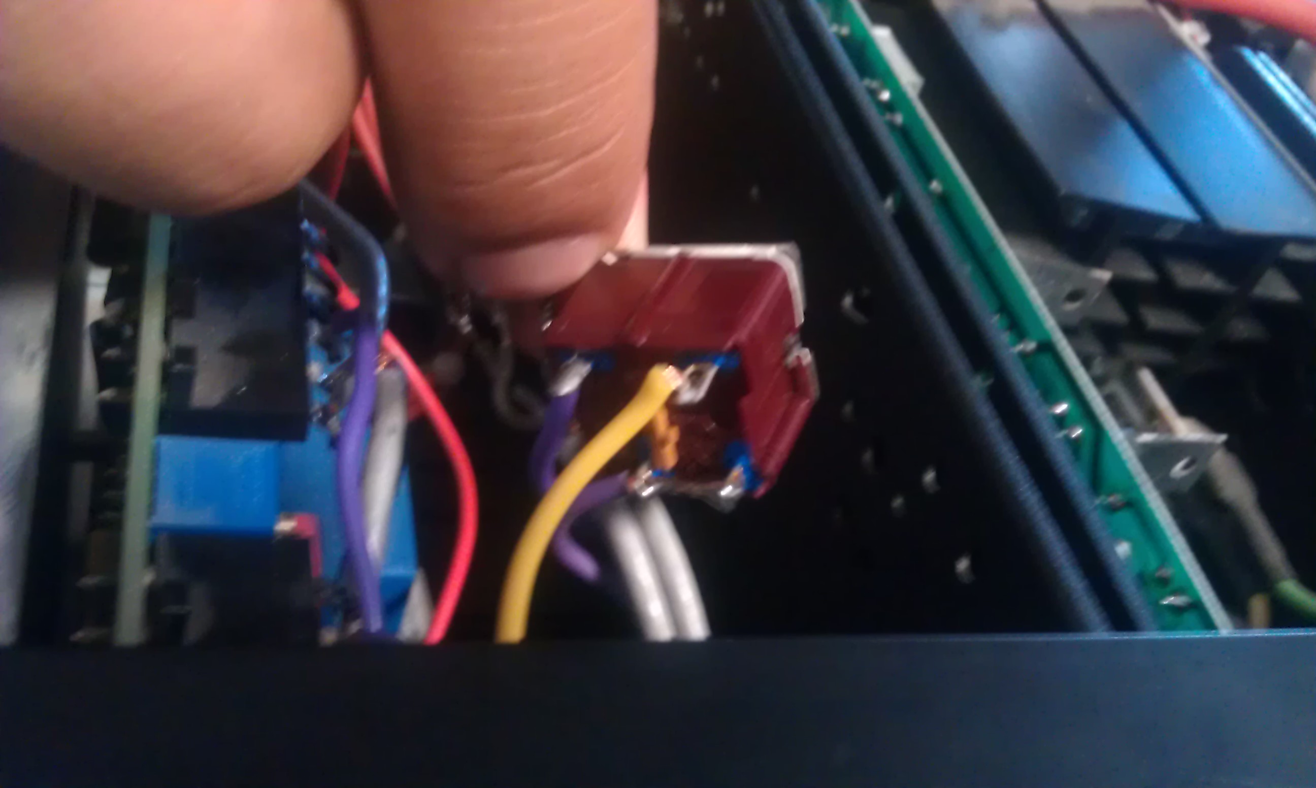

Sehr geehrte Forumuser, ich suche einen Potentiometer für einen alten Analog-Verstaerker der Fa. FG-Elektronik vom Typ: E 120. Im Anhang sind zwei Bilder von dem (leider) kaputten Poti zu sehen. Auf dem Poti ist die Schrift: 708 22KF zu erkennen, welches auf einen 22KOhm Poti hindeutet. Der Poti hat drei Anschlüsse (wie üblich) und 4 Anschlüsse auf der Unterseite, wobei zwei dieser Anschlüsse für einen eingebauten Schalter im Poti sind. Wo kann ich so einen Poti finden ? Hersteller ? Ich würde mich über jede Hilfe freuen. mfGruss, opcode
opcode schrieb: > Im Anhang sind zwei Bilder Welche Bilder? Der Pixelbrei? Ich habe Mühe, die momentan zweidimensionale Außenkontur des Potis nachzuvollziehen. Natürlich weißt du auf den Bildern, wie das aussieht, aber nur weil du das Originalteil in der Hand hattest. Bitte bei guter Beleuchtung auf einem weißen Blatt Papier ohne zu verwackeln mit einer adäquaten Digitalkamera fotografieren und auf passende Größe zuschneiden. Ist das wirklich so schwer? mf

Der Poti ist doch mit Drähten angelötet, oder? Dann müsste ja eigentlich fast jeder x-beliebige Poti ausm Supermarkt dort passen, wenn der Lochdurchmesser passt.

... na, dann gib` mal bisschen mehr Output: - Widerstandswert - Kennlinie - Achsdurchmesser und -länge - Ausführung mit Lötösen (nicht nur am Schalter)?
Sehr geehrte Forummitglieder, vielen Dank für eure Hilfe. Ich habe ein alternativ Poti mit Doppelschalter Funktion gefunden und eingebaut. Das Ergebnis ist sehr zufriedenstellend. Nochmals einen Dank für die Anregungen. mfGruss aus Bursa, opcode
Oh entschuldigt mich, aber ich dachte es waere nicht nötig dies zu erwaehnen, da ich den Poti in der Innenstadt von Bursa in der Türkei in einem der XXXX Elektronik Laeden gefunden habe. Ich hatte Glück, da nur ein einziges Exemplar vorhanden war. Statt 22kOhm sind es nun 25kOhm, aber das stört mich nicht so sehr. @eProfi Danke, dass du mich an das 'Geben und Nehmen' Prinzip nochmal erinnert hast. Ich hatte es wirklich schon vergessen. mfGruss aus Bursa, opcode
Auch wenn das Problem schon gelöst ist, vermutlich ist das Potentiometer von der Fa. Preh gk
