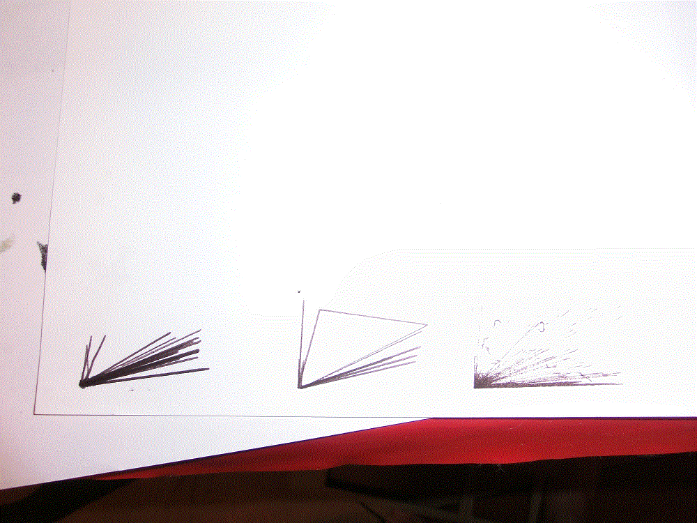

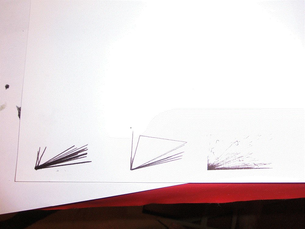

so ich habe es jetzt mal probiert und es funktioniert aber allesdings scheint der plotter nicht alle befehle zu verstehen wenn ich IN; IP 0,0,100,100; SC 0,100,0,100; PU; SP1; PA0,0; mache init. er sich und fährt die position an allerdings blinkt dann die error led und er nimmt keine befehle mehr an ..... wer kann mir helfen
Okay ich habs jetzt selbst rausgefunden ... in meiner von eagle erzeugten datei steht PA-x,y; der 7470A versteht aber nur PAx,y; kann mir mal einer erklären wie ich mit eagle eine .plt erstelle die der 7470A versteht ? mfg sunny PS: im anhang gebe ich mal noch das programm dazu was ich für den pic geschrieben habe . PIC16F876A hatte ich momentan nur da.
Da gibt es einen Haken für "nur positive Koordinaten", den musst Du setzen. Oder so zeichnen, dass alles rechtsoben vom Nullkreuz ist.
Hmmmm also irgendwie kommt da nur müll raus ... Kann mir mal jemand genau erkläre wie ich das in eagle einstelle ? der plotter zeichenet nur immer von der ecke links oben aus .... mfg sunny
Hat denn keiner eine idee ???? Ich weiß da auch nicht weiter gibt es vllt verschiede versionen von HPGL ? mfg sunny
