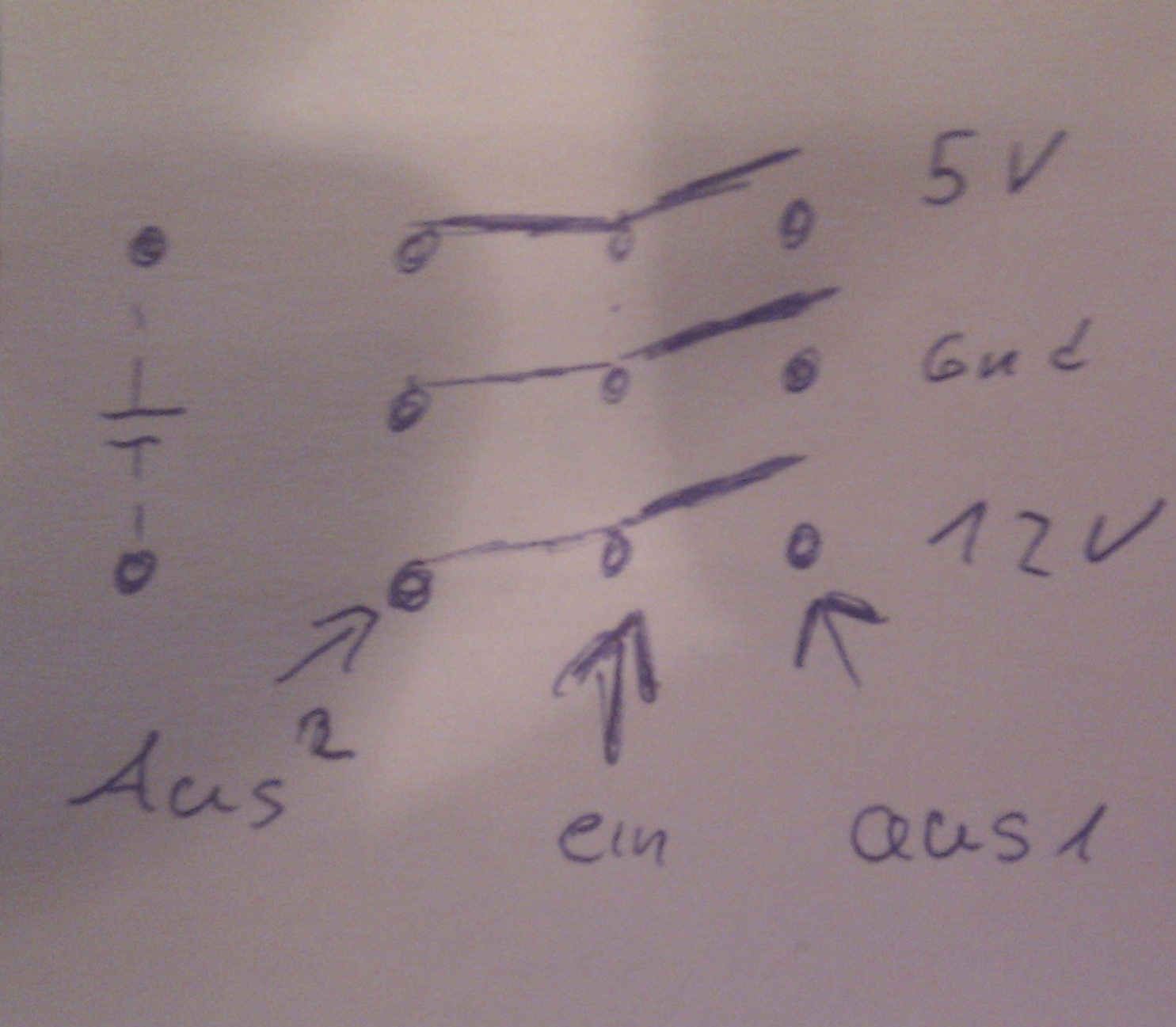

hallo ich möchte mir einen sata strom umschalter für meine festplatte bauen und wollte fragen ob das mit einem relais klappt damit ich verschiedene os benutzen kann ich will das nicht über einen bootloader machen( als backup... umschalten würde ich nur wenn der pc aus ist und die umschlatplatine würde mit den standby 5 volt laufen. ich fnde leider keine relais für meine ansprüche Mfg Redstone89
Das mit dem Schalten von GND lass mal besser bleiben (Latch-up uvm). Dann tut es auch ein DPDT-Relais / Schalter. BTW: Bildformate
1,8MB für eine Schaltung mit 3 Konatakten? Gruß der UMTS-User mit 200MB-"Flatrate" ============================================ 1.Hallo Redstone89 vergiss die Aktion ganz schnell. Ein Backup gehört an einen sicheren Ort! Von Dieben und Viren abgesehen: Wenn der Blitz einschlägt oder das Haus brennt sind all Deine "Sicherungen futsch! 2.Sollte das System wissen, wenn was abgeschltet wird. Sonst ist erst die Hälfte auf die HD geschrieben und der Rest noch im RAM wenn Du abschaltest.
Denke oszi40 hat recht. Am besten einen Wechselrahmen kaufen. Die gibt es schon für kleines Geld, und die Platte ist ausserhalb deines Rechner besser aufgehoben. http://www.reichelt.de/HDD-Wechselrahmen/VIPOWER-47164/3/index.html?;ACTION=3;LA=446;ARTICLE=86194;GROUPID=733;artnr=VIPOWER+47164;SID=10UEztFX8AAAIAAExuTeUc0c9e47e8516fa58d6e73399d8282882
tut mir leid wegen dem übergroßem bild ^^ hab ich verpeilt aber machbar ist es ohne probleme ? ich darf halt im betrieb nur nicht schalten oder ? soll ich da noch kleine kondensatoren am ausgang machen oder sonst irgendwas ? danke für die schnelle antwort
Wenn du nicht im Betrieb schaltest brauchst du auch keine Kondensatoren. Nimm einfach einen 2pol. Schalter und gut ist. Warum kompliziert machen, wenn es einfacher geht.

mir ist klar das der pc komplett abgeschaltet sein muss damit ich meine os nicht schrotte, ich kann es ja so bauen das es erst wenn 12v abfällt das die relais schalten und es geht mir darum das ich windows 7 und ubuntu benutzte. ich 3 hdd hab 1 für alles 2 für os , auf die für alles soll mein pc von beiden os zugreifen und sonst soll das eine von dem anderem os getrennt sein . wie kann ich das denn sonst machen ? also die windows 7 hdd soll nicht laufen wenn ubuntu läuft
Stefan schrieb: > Nimm einfach einen 2pol. Schalter und > gut ist. Warum kompliziert machen, wenn es > einfacher geht. Einfach einen 2pol kippschalter ? ich wollte ja einen taster weil ich so ein schönes gehäuse hab . den reset knopf zum tasten
Wechselrahmen sind eine tolle Sache. Wenn du basteln willst, besorg dir einen 2-poligen Schalter und schalte so zwischen den Festplatten um. Vergiss den Kram mit den Relais, machts nur unnötig kompliziert. EDIT: Mit einem Taster wirst du bei Relais auch nicht glücklich, solang die nicht selbsthaltend sind...
ok kippschalter ist am besten wird gemacht relais sind ne geldverschwendung habt ihr reht danke

SATA ist Hot-Plug fähig, soweit richtig. Aber ich denke nicht dass es "hot-relais" fähig ist. SATA Stecker haben voreilende Kontakte für die Versorgungsspannung. D. h. Die Versorgung liegt beim Anschließen zuerst an, und beim ziehen geht sie zuletzt weg. Den Zustand dass Versorguzngsspannung weg ist und Signalleitungen verbunden sind gibt es nicht. Das wäre aber dei der Relais-/Kippschalterlösung der Fall.

Da diese Thematik bei mir auch ansteht...hier meine bewusst schlicht gedachte Lösung. Da ich im Besitz einer Handvoll SDS Relais bin (Type S2-L2 bistabil) mit zwei Spulen und vier Kontakten (2 Schließer 2 Öffner)ist das relativ einfach darüber 12V und 5 Volt auf zwei SATA Platten zu schalten. Masse wird durchgeschleift. Zum auswählen der Platte brauche ich nur die Versorgung der Relais umpolen. Dazu mache ich mir einen umpolbaren "Schlüssel" mit Taster.Ich denke 9 Volt genügen zum umschalten. Dieser Schlüssel mit 9 Volt Batterie wird auch eine Kontroll LED versorgen ,so dass ich eine Rückmeldung für die Umschaltung habe. Ein versehentliches schalten im Betrieb ist bei abgezogenen Schlüssel nicht möglich. Die Festplatten werden im ausgeschalteten Zustand des Rechners ausgewählt.
Also ich praktiziere das schon einige Jahre erfolgreich so. Die Festplatte steckt in einer SATA-Dockingstation, deren Spannungsversorgung durch eine Schaltung unterbrochen wird. Der Server selbst steuert dies. Alle 3 Tage soll er ein Backup machen, und schaltet zuerst per RS232 die Platte ein. Danach schreibt er das Backup, wirft die Platte per Eject Befehl aus und unterbricht die Stromzufuhr wieder. Durch das Auswerfen sollten alle Daten auch tatsächlich auf die Platte kommen und nicht in irgendwelchen Caches hängen. Das ganze läuft per Batch Skript ab. Bei manchen Mainbaords muss man extra einstellen, dass ein SATA-Slot als eSata verwendet werden soll und damit wird das in Windows als Wechseldatenträger angemeldet und mann kann auswerfen. Sonst geht das oft nicht. Inzwischen hab ich einen ähnlichen Aufbau mit USB3.0. Geht genauso gut. Ich würde halt wirklich über eine Dockingstation gehen, dabei ist das ganze dann auch mechanisch schön augehoben und man muss nur eine einzige 12 V Leitung schalten und muss keine zusätzlichen Spannungen mehr erzeugen. gruß cyblord
