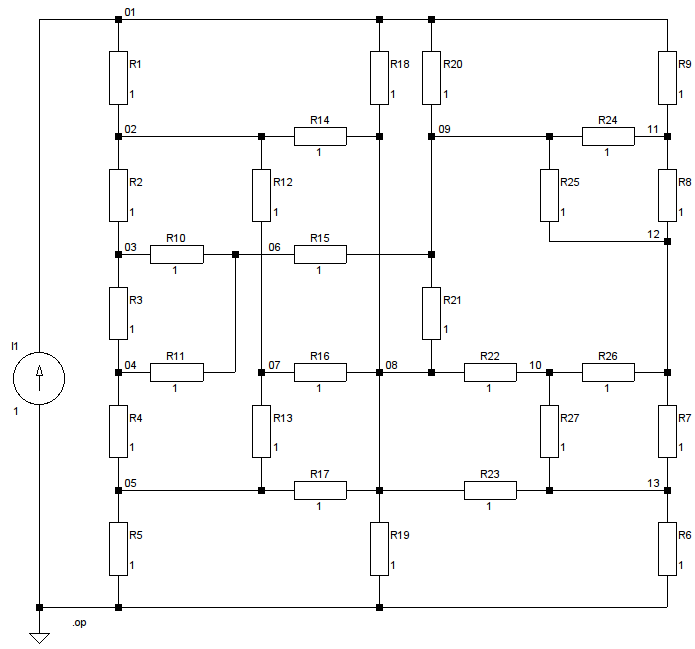

Hab mal versucht das Knäul Widerstände auf dem Papier zu berechnen. .... bin gescheitert. Der Erste der mir die (korrekte) Lösung (mit Rechenweg)schickt, kriegt 5€!

Florian *.* schrieb: > Der Erste der mir die (korrekte) Lösung (mit Rechenweg)schickt, kriegt > 5€! Das ist viel zu viel Geld für so eine einfache Aufgabe :) Es sind exakt 25265/33783 Ω oder ungefähr 0,74786135 Ω. Der Rechenweg kommt demnächst.

Hier ist, wie angekündigt, der Lösungsweg für das Widerstandsnetzwerk: Im angehängten Schaltplan (den ich hoffenlich richtig abgemalt habe), wird das Netzwerk von insgesamt 1 Ampere durchflossen, so dass der Spannungsabfall in Volt zahlenmäßig dem Widerstand in Ohm entspricht. Die Netzwerkknoten sind von 01 bis 13 durchnummeriert. Gesucht ist die Spannung am Knoten 01. Nach dem Knotenpunktsatz gilt für den KNoten 01
1 | (U02 - U01) / R + |
2 | (U08 - U01) / R + |
3 | (U09 - U01) / R + |
4 | (U11 - U01) / R + 1A = 0 |
Setzt man R=1Ω ein, folgt daraus
1 | U02 + U08 + U09 + U11 - 4 * U01 = -1V |
Entsprechend wird mit den anderen 12 Knoten verfahren, so dass insgesamt folgende 13 Gleichungen entstehen:
2 | U01 + U03 + U07 + U08 - 4 * U02 = 0 |
3 | U02 + U04 + U06 - 3 * U03 = 0 |
4 | U03 + U05 + U06 - 3 * U04 = 0 |
5 | U04 + U07 + U08 + 0 - 4 * U05 = 0 |
6 | U03 + U04 + U09 - 3 * U06 = 0 |
7 | U02 + U05 + U08 - 3 * U07 = 0 |
8 | U01 + U02 + U05 + U07 + U09 + U10 + U13 + 0 - 8 * U08 = 0 |
9 | U01 + U06 + U08 + U11 + U12 - 5 * U09 = 0 |
10 | U08 + U12 + U13 - 3 * U10 = 0 |
11 | U01 + U09 + U12 - 3 * U11 = 0 |
12 | U09 + U10 + U11 + U13 - 4 * U12 = 0 |
13 | U08 + U10 + U12 + 0 - 4 * U13 = 0 |
Dieses Gleichungssystem wird nun nach U01 aufgelöst, bspw. dadurch, dass man nacheinander die Variablen U13, U12, ... U02 eliminiert, und es ergibt sich
1 | U01 = 25265/33783 V |
und damit
1 | R = U01 / 1A = 25265/33783 Ω |
Die Spice-Simulation bestätigt dies. Uhu Uhuhu schrieb: > Dann könntest du ja auch noch ein paar Worte zum Lösungsweg für die > Aufgabe mit dem unendlichen Netz aus 1-Ohm-Widerständen hier: > http://xkcd.com/356/ anfügen. Diese Aufgabe ist schon wesentlich "mathematischer". Ich habe schon vor längerer Zeit mal eine gute Webseite dazu gefunden. Mal schauen, ob ich sie wiederfinde ... Ja, hier z.B.: https://sites.google.com/site/resistorgrid/ http://mathpages.com/home/kmath668/kmath668.htm
