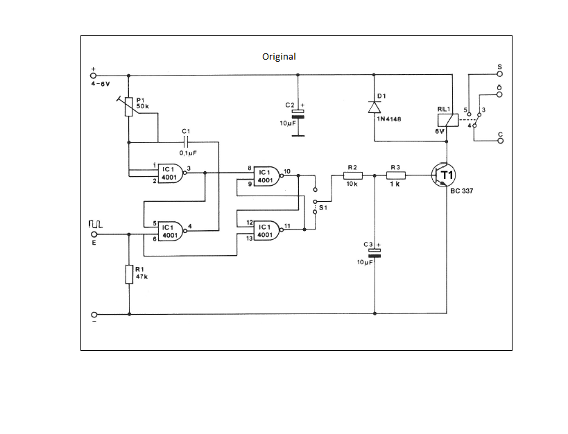

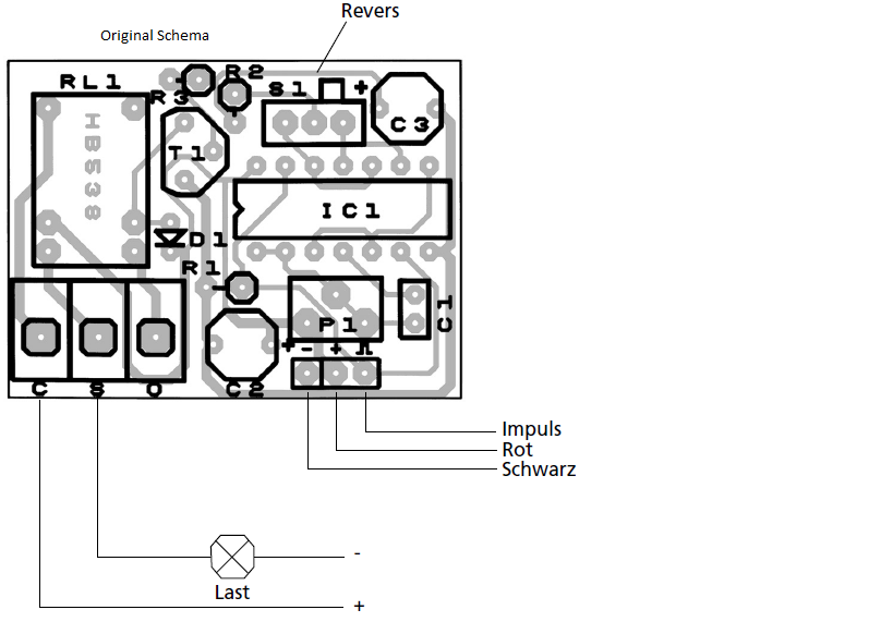

HI! Also im moment zweifle ich an mir selber. Für ein Community Projekt versuche ich einen RC Schalter zu Kopieren den ich fertig gebaut gekauft habe. Mir liegen sowohl Layout und Schaltplan vor, außerdem natürlich das Original. Die Kosten sollen eben möglichst gering bleiben. Aber egal was ich versuche, der nachbau funktioniert nicht! Oder nur zur hälfte Als Dateianhang habe ich beide Pläne dazu gepackt! Einmal mein Plan + Original und Schema Das Problem ist folgendes: Die Schaltung funktioniert bis zu dem Punkt S1. Ich kann also Zwischen Relais offen und geschlossen hin und her schalten. Was nicht funktioniert ist die Steuerung per Funk. Eigentlich sollte bei Impuls Eingang je nach stellung der Funke das Relais anziehen oder eben nicht. In meinem fall bei 2ms (max stellung) soll geschlossen werden. Die Mittelstellung (1,5ms) wird durch P1 geregelt. Beim Original ohne Probleme. Ich hab die Schaltung jetzt 10 mal aufgebaut aber es klappt einfach nicht. Kann jemand einen Fehler in meinem Schema finden oder mir einen Tipp geben wie ich den Fehler finden kann? Grüzle Marco
Sorry hatte ich vergessen zu ändern! C1 ist bei mir definitiv 0,1uf Grüzle Marco
Das ist eine Bastelschaltung. Solche Kondensatoren wie C1 und C2 an einem HEF Cmos dran, bei 4-6 Volt Betriebsspannung noch dazu, das mag bei manchen Exemplaren des 4001 (Herstellerabhängig) tun, bei anderen nicht. Unstimmig ist auch das Schaltsymbol! 4001 ist NOR, gezeichnet ist NAND. Wenn's NOR bleiben soll, wäre Verwendung von 74HC02 ggf. anzuraten; aber dann passt Layout nimmer weil andere Anschlußbelegung.

Geistiger Diebstahl... Also, wenn ich das recht sehe soll die Schaltung wie ein Selektor die Pulsweite des 0.8..1.5(?)ms breiten und sich alle 20ms wiederkehrenden RC-Impulses erkennen. Die Frage ist halt in wie weit sich die CD- und HCF-Typen elektrisch unterscheiden. Mit Original-ICs wärste schon mal nen schritt weiter. Am Schaltplan kann ich keinen Fehler erkennen. Prüf doch mal die Pegel im Ruhezustand, vielleicht istn Gatter defekt. Wenn du kein Oszi hast, kannste zur Not auch nen Lautsprecher mit Vorwiderstand nehmen um zu horchen was da so vor sich geht. Ich hab so nen Schalter mal mit nem AT-Mega (Pulsweiten-Messung mittels der Compare-Capture-Einheit) aufgebaut, sollte wohl mit nem Tiny ebenfalls gehen (Platzbedarf).

C1 sollte kein Elko sein, auch kein Tantal. Keramik, MKC, MKS oder Styroflex. Die 10 Versuchsschaltungen sind alle mit verschiedenen BE gebaut worden? Oder wurde ein BE in allen Schaltungen benutzt, z.B. der IC, das Relais, ...? Blackbird
Ich kenn die Schaltung. Die funzt nur mit dem richtigen 4001 typ. Guck doch mal auf die Typbezeichnung des ICs in der Originalschaltung.
Uwe schrieb: > Ich kenn die Schaltung. Die funzt nur mit dem richtigen 4001 typ. Guck > doch mal auf die Typbezeichnung des ICs in der Originalschaltung. Ja, ich denke, es muss ein "UB" (unbufferd) Typ sein. Gruss Harald
Marco Ha schrieb: > Die "Bastelschaltung" wird so von einem großen Händler seit Jahren > verkauft. Leider völlig überteuert. Wenn man "funktioniert" mit einrechnet, dann wird der Preis wohl berechtigt sein. Natuerlich ist Deine Ansammlung von Bauteilen billiger, aber die erfuellt nicht den Zweck. Wenn man dann das Verhaeltnis von Nutzen/Kosten berechnet, dann gewinnt die professionelle Schaltung selbst dann, wenn das Steuck 1 Mio EUR kostet, bei Dir ist das Ergebnis IMMER 0. fonsana
Bei mir tun es nur die 'B'-Typen, dafür aber die von allen Herstellern, die ich so rumzuliegen habe: MC..., HEF..., V4001, usw. Ich tippe hier eher auf einen systematischen Aufbaufehler. Blackbird
