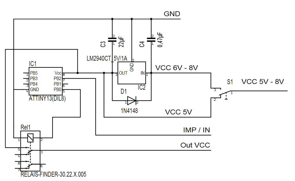

Hi! Ich suche eine möglichkeit ein Mechanisches Relais zu ersetzen. Im moment werkelt ein Finder Relais 30.22.7 in der Schaltung. Ich nutze allerdings nur einen Ausgang. Als Stromquelle dient ein Tiny13 am Ausgang PB0. Am Relais also Eingang A1 und A2 und Ausgang 11/12 Relais deshalb da ich als Last knappe 200ma Strom brauche. D.h Ich versorge den Verbraucher Extern mit 5V Grund für den Wunsch nach ersatz sind Gewicht und Größe des Relais. Jetzt die frage: Wäre eine Transistor eine Alternative? Kann mich da jemand auf die richtige Spur bringen? Nichts vorkauen, ich brauche nur Stichworte :) Vielen Dank
Ich würde eine ssr also eine Solid State Relay nehmen. Das ist einfach eine Halbleiterrelay. Bei der Last geht genauso ein Mosfet welchen ich einem transistor bevorzugen würde.
Schaltplan wär keine schlechte Idee. Schonmal an einen MOSFET gedacht?
Nein ich hab noch nicht an einen Mosi gedacht Werde ich mich mal einlesen. Im Anhang der Schaltplan :) Grüzle Marco //EDIT Galvanische Trennung. Hmm.. braucht der Tiny13 eine? Gute frage. Der Vebraucher hinter dem Relais eher nicht. Sind nur LED´s

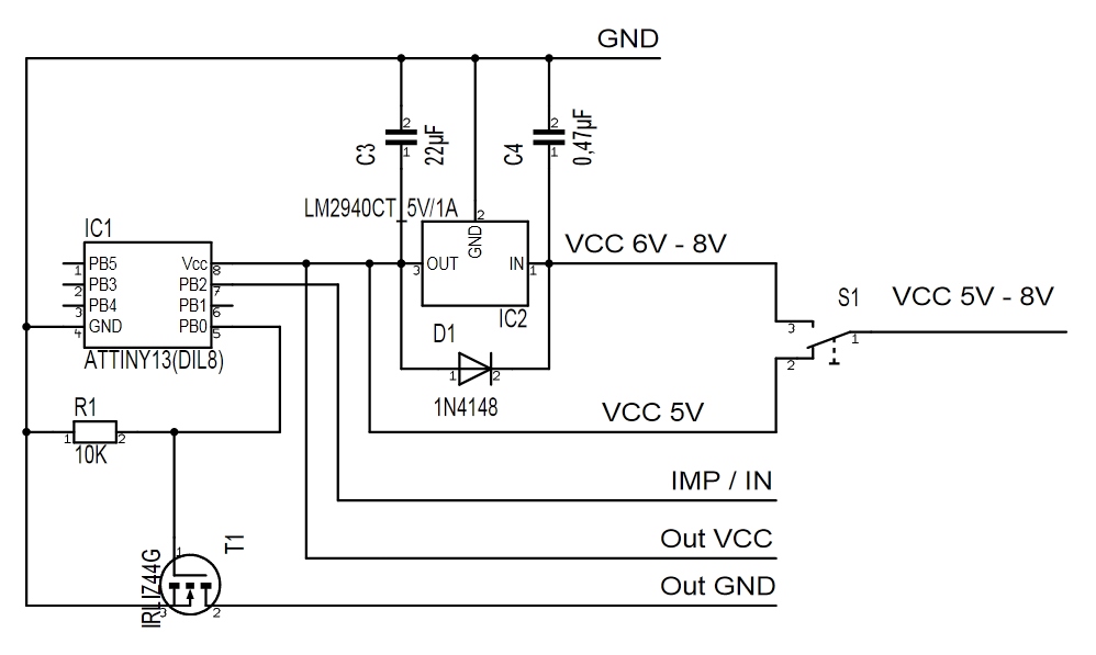

Marco Ha schrieb: > Galvanische Trennung. Hmm.. braucht der Tiny13 eine? Gute frage. Der > Vebraucher hinter dem Relais eher nicht. Sind nur LED´s Sowie du es aufgemalt hast brauchst du keine Trennung. Einen Logig-Level Mosfet dran und gut ist.
Also in etwa so? Siehe Anhang :) Grüzle Marco //EDIT Gab keinen 44N in Target deshalb ein 44G :)
Dann Vielen Lieben Dank :) Werde am Samstag einkaufen und berichten :) Grüzle Marco
