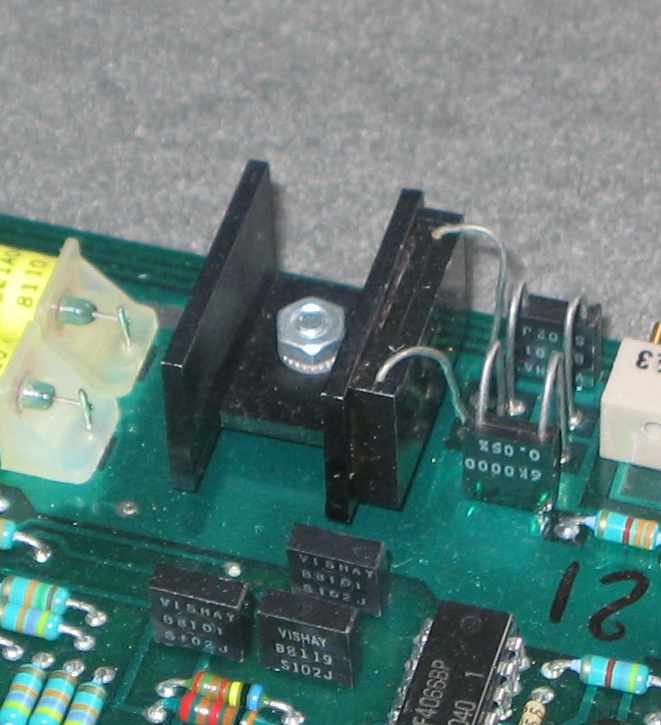

Hier wurden die Vishay S102 geklebt und verlötet .. Ob das jetzt für die mechanischen Spannungen im Gehäuse zuträglich ist??? Gruß Henrik
>Ob das jetzt für die mechanischen Spannungen im Gehäuse zuträglich >ist??? Die Drähte direkt am Gehäuse abzuknicken, ist eigentlich keine gute Idee...
