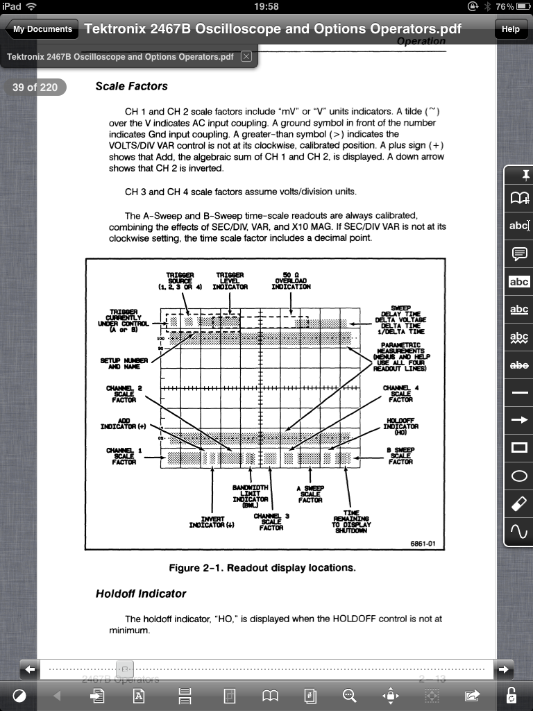

von Osche R. (Gast)
Wie gut lässt sich denn eine eingescannte DIN A4-Seite (z.B. Tektronix
Service Manual von BAMA) auf dem Eipad betrachten? Geht das als
Vollbild, oder musst Du da immer noch scrollen um den Text vernünftig
lesen zu können?

von Frank K. (fchk)
> lesen zu können?
So. Das ist ein Screendump von GoodReader auf einem iPad2. Das iPad3 hat
die doppelte physikalische Auflösung.
fchk
