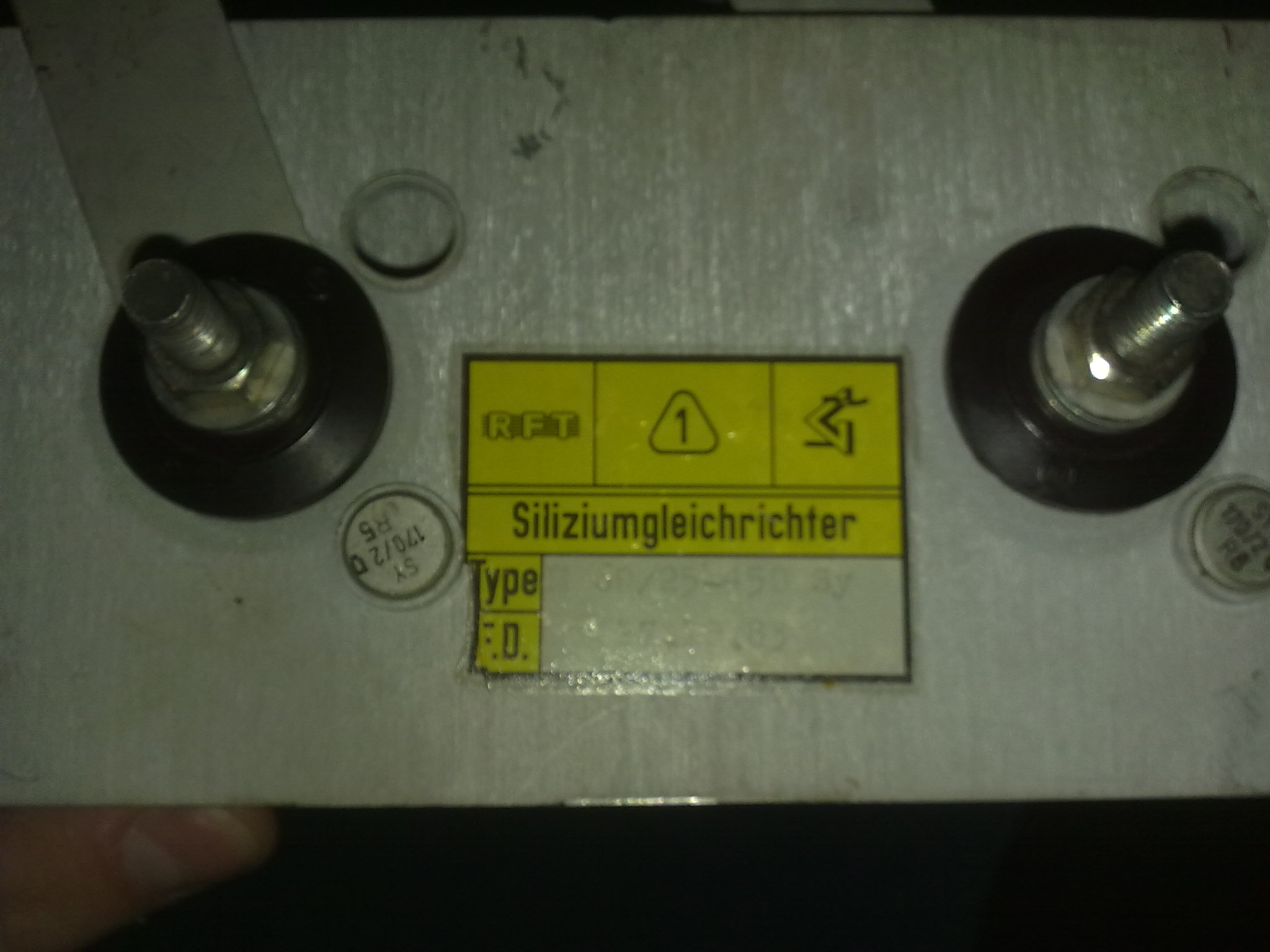

Hallo, Ich habe vom Holm (vielen Dank noch einmal) einen 3 Phasen Brückengleichrichter bekommen. Die Frage ist nun welches Fähnchen für was da ist? Zur verdeutlichung zwei Fotos.
Super Troll schrieb: > Ich denke die Elektrode sollte > negativ sein, bin mir aber nicht sicher. Elektrodenschweißen: Bei Baustahl + VA ja; bei Al ist die Elektrode (+). Bei MIG hat man immer dieselbe Polarität. Zumindest bei meinem alten schweiße ich damit St und Al ohne Umstellung.
Jakob S. schrieb: > Hallo, > Ich habe vom Holm (vielen Dank noch einmal) einen 3 Phasen > Brückengleichrichter bekommen. > > Die Frage ist nun welches Fähnchen für was da ist? Nun, es ist "ganz einfach" : Ein paar der Fähnchen mußt du noch verbinden für den Aschluß von L1, ein paar für L2, ein paar für L3. und einge der verbleibenden für "-", und den rest für "+" Oder ganz ohne Ironie: Da fehlen 5 "fette" Kupferbrücken, die auf solchen 3Ph-Schweißgleichrichtern drauf sind. Du kannst das mit Geduld rausmessen, und eben selber die Kupferbrücken bauen. Ich empfehle Flachmaterial 25mm x 2 mm. Einfacher ist es in ebay einen gebrauchten Scheißgleichrichter für 10 Euro zu kaufen, der all das fertig hat und den man nur anschließen braucht. > > Zur verdeutlichung zwei Fotos. Da wir nicht sehen können auf Deinen Fotos wo Anode und wo Kathode der Einzeldioden ist, ist das müßig.

Der ist immernoch nicht verkauft worden wie es aussieht. Was solls. Die Dioden in dem Gleichrichter von mir sind DDR Dioden der Serie SY170/171, welche drin sind weiß ich jetzt nicht mehr ich weiß nur noch das 200V Typen drin waren und habe gesagt bekommen das der GL wohl aus einer Elektrophoreseanlage stammt. Man könnte aber ganz simpel ablesen wo welche Diode drin ist oder einen simpeln Durchgangsprüfer verwenden :-) Eine Flachbatterie und ein Glühlämpchen packe ich jetzt nicht noch ein. Der Gleichrichter von mir hatte ganz offensichtlich in der Mitte 3 Brücken die jeweils 3 der Anschlüsse zusammen an je eine Phase legten, Außen ist Plus und Minus. Ihr wollt doch jetzt bitte nicht wirklich an der Anschlußbelegung für Einphasengleichrichtung scheitern? Kleiner Tip: Eine Lasche bleibt übrig... Gruß, Holm

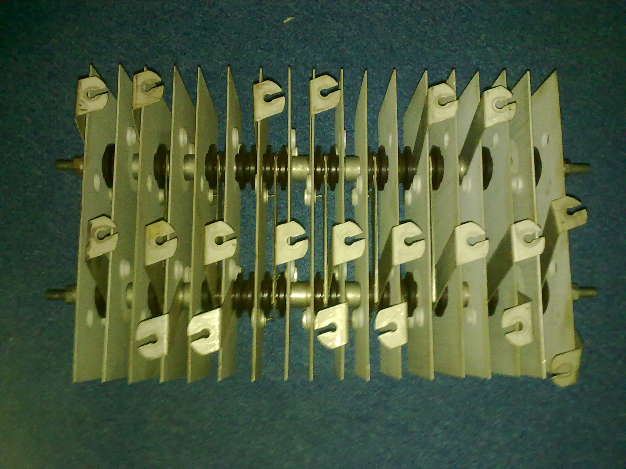

Huch, plötzlich so viel Platz zum Schreiben hier... (gereinigt und gelüftet, bereit zum Stubendurchgang..) Axel die Dinger in dem Baumarktgerät waren nicht wirklich größer, das waren so Tabletten mit ca. 7mm Durchmesser die auf das Alukühlblech irgendwie aufgepunktet waren und es gab nur 4 Stück davon. Aus der Tablette guckte dann oben ein Draht raus, ganz ähnlich wie bei der SY170. Genau wie Du halte ich "schiere mechanische Größe" auch für einen Hinweis auf Robustheit, aber auch wenn das Baumarkt Ding in Summe eher Scheiße war, an den Dioden lag es nicht... Gruß, Holm
Jörg Wunsch schrieb: > Das Foto hat 18 Bleche, je 2 Dioden, also sind immer > 6 Dioden in einem Brückenzweig parallel (Dreiphasenbrücke), was > 150 A Dauergleichstrom entspricht. Btw., mit "kreativem Herumfummeln" könnte man vielleicht vier der sechs nicht benötigten Bleche der Dreiphasenbrücke noch in die Grätzbrücke integrieren, dann wären es 8 Dioden pro Zweig und damit auch 200 A Dauergleichstrom.
Jörg Wunsch schrieb: > Jörg Wunsch schrieb:> Das Foto hat 18 Bleche, je 2 Dioden, also sind immer> 6 Dioden in einem Brückenzweig parallel (Dreiphasenbrücke), was> 150 A Dauergleichstrom entspricht.Btw., mit "kreativem Herumfummeln" könnte man vielleicht vier dersechs nicht benötigten Bleche der Dreiphasenbrücke noch in dieGrätzbrücke integrieren, dann wären es 8 Dioden pro Zweig und damitauch 200 A Dauergleichstrom. Welche Dioden sind denn verbaut? SY170 scheiden der Bauform nach aus. Ich hoffe Holm hat die Antwort auf seine Frage: "Ich verstehe nur nicht warum Du mir nicht einfach glaubst was ich schrieb.." gelesen. Warum das gelöscht wurde verstehe wer will. Dann muß man konsequenterweise auch die Frage löschen ... Und was soll die Breitseite gegen Pollin? 23.10.2012 12:44 Alles korrekt was da steht- und der Preis erst recht.
oldeurope schrieb: > Welche Dioden sind denn verbaut? SY170 scheiden der Bauform nach aus. Ach ja, ich habe nicht genau genug hingesehen! Ich dachte das sei ein Selen-Plattengleichrichter. Sorry.
oldeurope schrieb: > Ich dachte das sei ein > Selen-Plattengleichrichter. Dachte ich zuerst auch :), aber einen Selen-"pass auf, gleich riecht er!" für 100+ A habe ich natürlich auch noch nicht gesehen.
Jörg Wunsch schrieb: > einen Selen-"pass auf, gleich riecht > er!" für 100+ A habe ich natürlich auch noch nicht gesehen. Ja, die richtig "dicken" Gleichrichter z.B. für Strassenbahnen wurden wohl eher mit Quecksilberdampf "betrieben". So ein Queck- silberdampfgleichrichter oben auf einem Schweisstrafo montiert sähe aber bestimmt hübsch aus... Meint Harald
